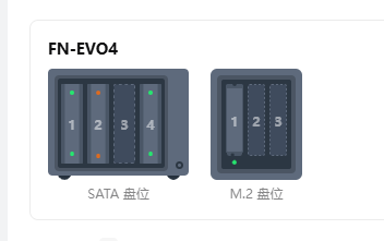

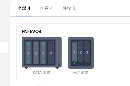

入手了EVO4,但发现一个问题,安装3.5寸机械硬盘没有问题,但安装2.5寸的机械或固态硬盘时,机器的硬盘安装定位对2.5寸硬盘匹配性不友好,底部有散热片(或绝缘垫),较软,四颗螺丝拧紧固定2.5寸硬盘底部时,定位不如3.5寸硬盘侧边确定来得准确,会导致硬盘无法完全插入硬盘座,会被金手指附近塑料框顶住,反复调节螺丝固定松紧来调整硬盘插口位置后,才最终插入。但另有一块2.5寸硬盘,怎么调整插入都无法识别,判断要么金手指没通电,要么数据金手指未有效连接。通过3、4号盘位换安装也没用,仍是无法识别硬盘。最后只能回装到台式计算机上使用。
建议新产品适当调整2.5硬盘安装匹配性,建议可增加2.5硬盘安装定位垫片,用以螺丝坚固硬盘且能准确定位顺利插入硬盘。
图一、二是换盘位后,仍根本识别不到硬盘。
图一:
图二:
