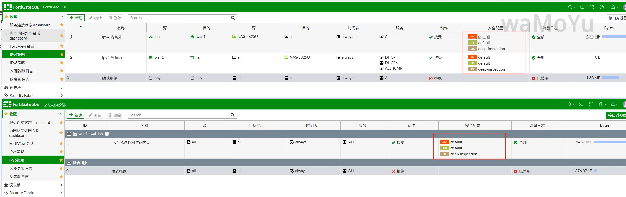

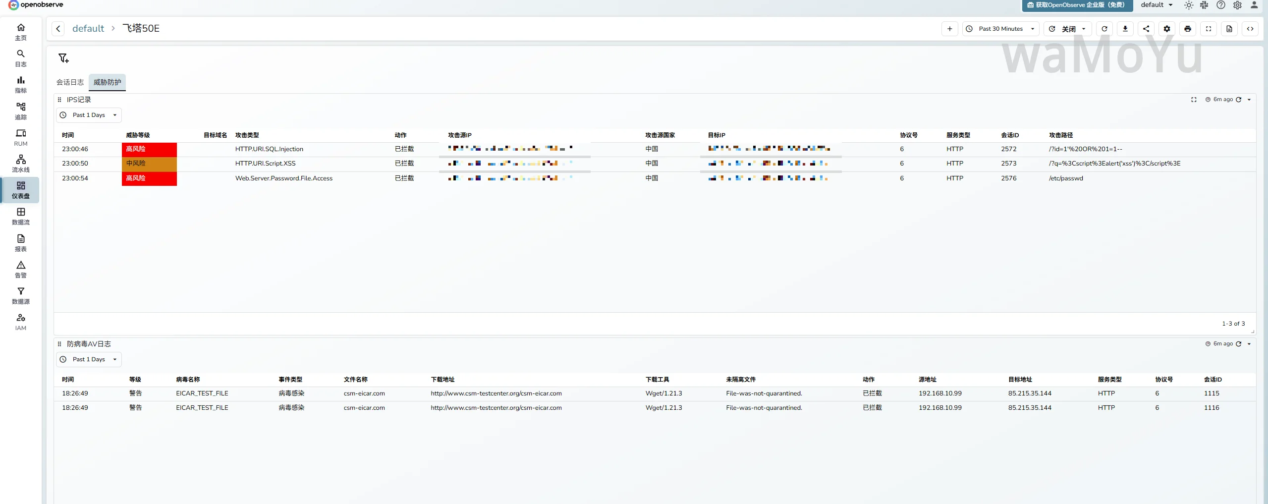

家里自组了一个飞牛NAS,为了访问安全以及审计NAS的流量日志,咸鱼购买了一个FortiGate-50E设备,通过双网口配置实现NAS访问外网走防火墙侧,内网设备访问走另一个网口,这样NAS访问外网或外网访问NAS的流量全过防火墙,通过飞塔防火墙配置IPS和AV进行流量清洗转发给NAS虚拟机中的1P,然后流量会在过一遍雷池WAF和1p专业版WAF后才正常转发给飞牛OS。

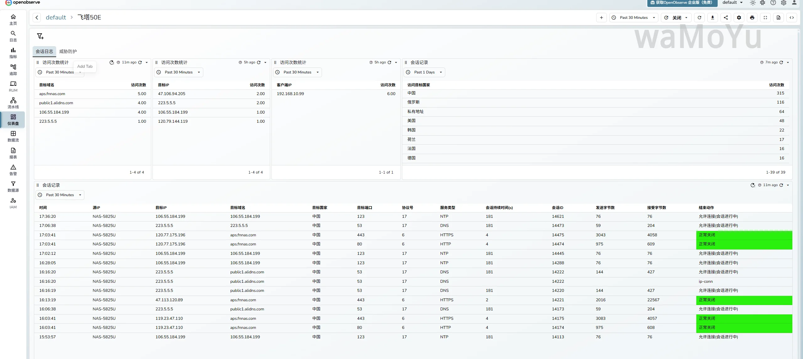

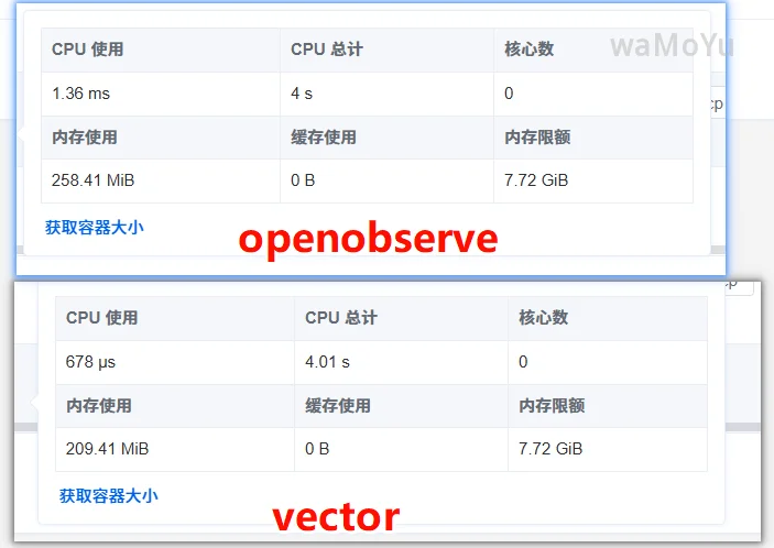

因为飞塔50E只能把日志存内存,所以会话日志这种大量的在管理界面中查询不到历史日志,需要把日志推送到syslog里面查询。家用的话感觉使用传统的ELK太重了,所以这里使用轻量化日志服务平台OpenObserve。
OpenObserve、Vectro均使用docker搭建。syslog使用rsyslog作为服务器收集日志,vectro处理日志并且推送到openobserve。
最终实现效果如图

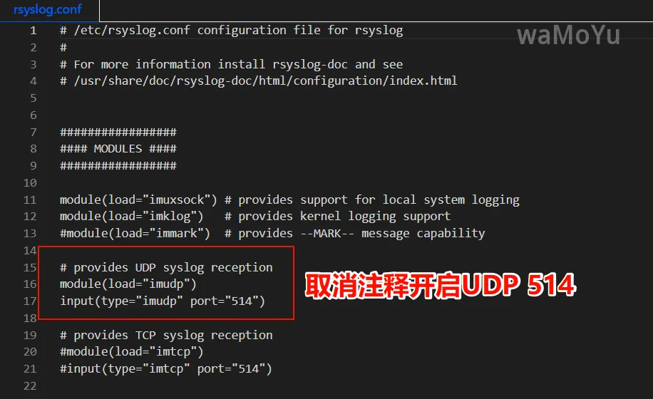

开启udp 514端口监听
vim /etc/rsyslog.conf

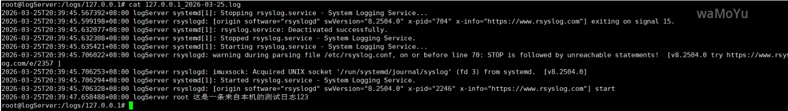

2.3 测试
通过以下命令测试看看是否正常
logger -n 127.0.0.1 -P 514 "这是一条来自本机的测试日志"

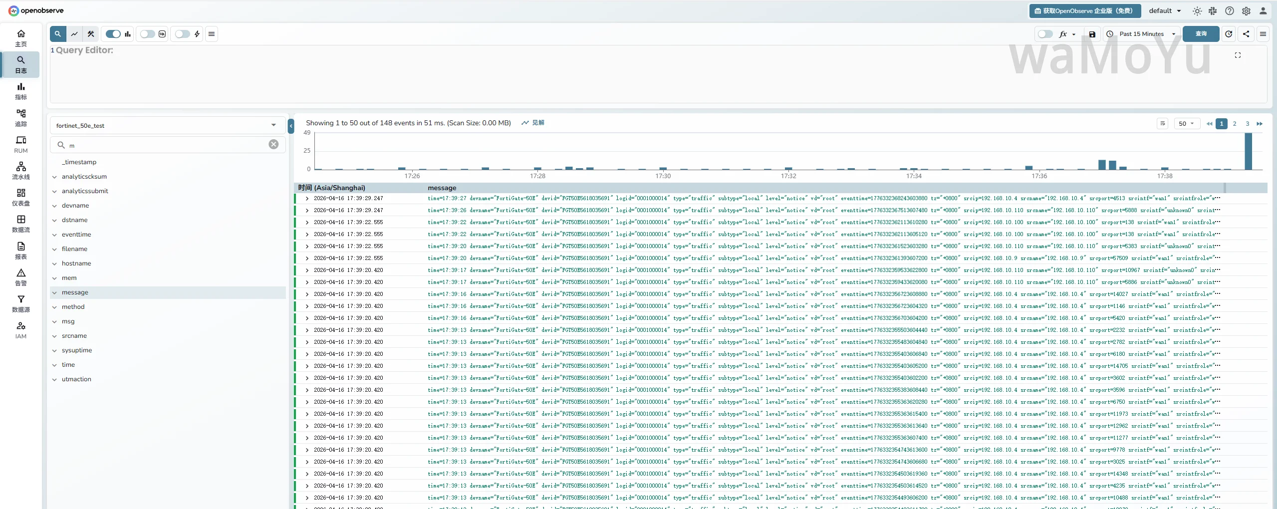

三、openobserve部署
这里使用docker搭建,需要二机制部署的也可以自行参考官网文档。https://openobserve.ai/docs/
直接在1panel面板创建新的容器,主要是注意添加环境变量(邮箱和密码)就行,这里测试就使用sqlit了。
启动后访问http://即可。

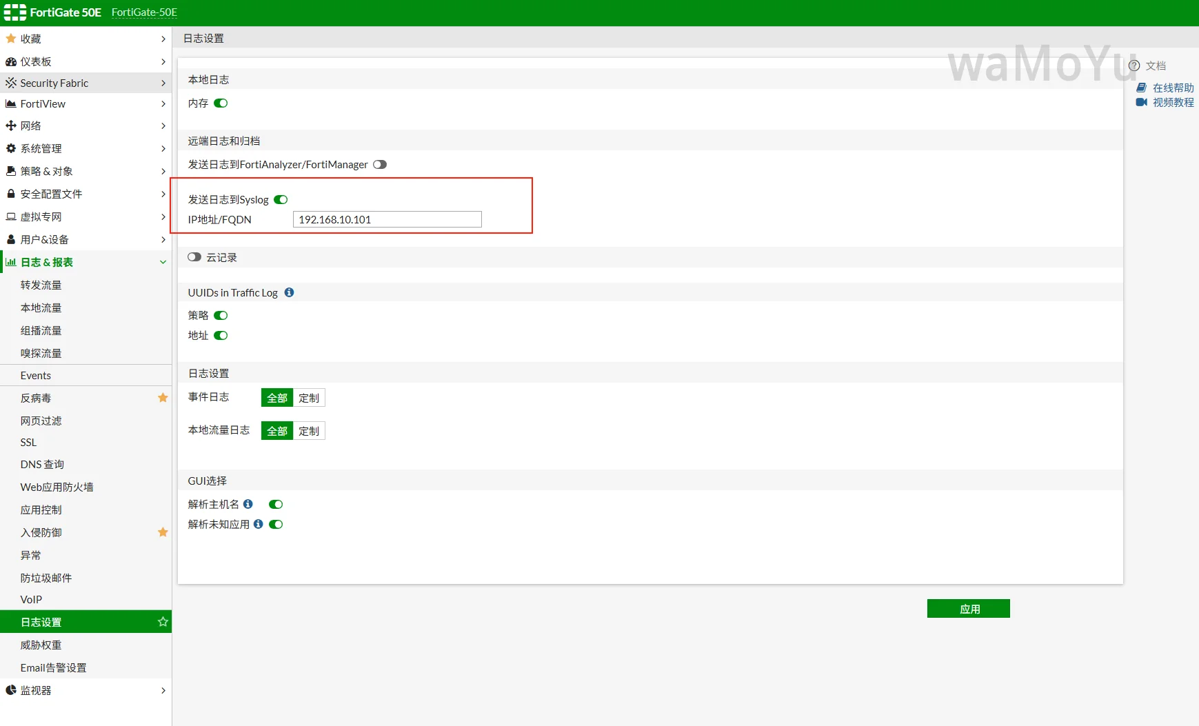

四、网络设备添加日志服务器
其他也差不多,防火墙中添加日志服务器即可。

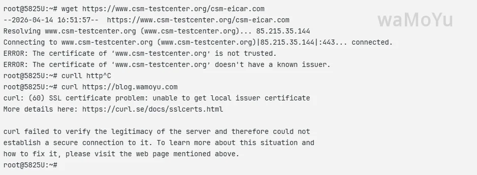

五、飞塔配置安全策略及飞牛导入证书

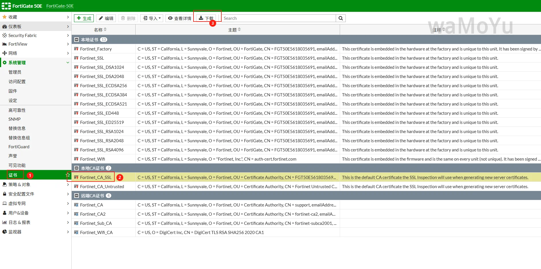

这里为了对https流量也进行防护,所以SSL这选择了深度检测,选择该选项需要将飞塔的CA证书导入到飞牛中才行。
否则默认访问https站点会有问题
将证书到处后执行以下命令导入证书到fnos(如果不识别直接改后缀为crt)
# 复制证书到系统证书目录
cp Fortinet_CA_SSL.crt /usr/local/share/ca-certificates/
# 更新系统证书库
update-ca-certificates

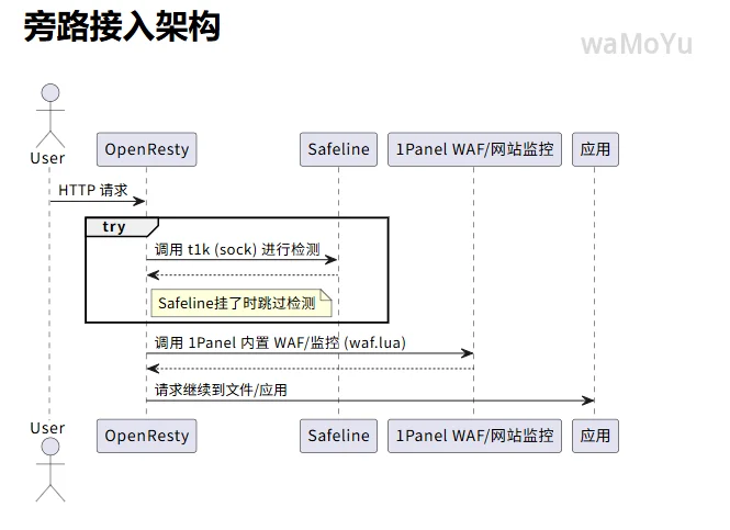

六、WAF配置
关于雷池WAF和1panelWAF配后请参考该文章配置:https://www.zway.top/archives/1panel-lei-chi-waf-pang-lu-jie-ru-2.0-v2-8.0.0-lts-bu-shu
按照上述文章配置后2个waf就是协调使用了,而不是通过反向代理套娃。
七、测试效果

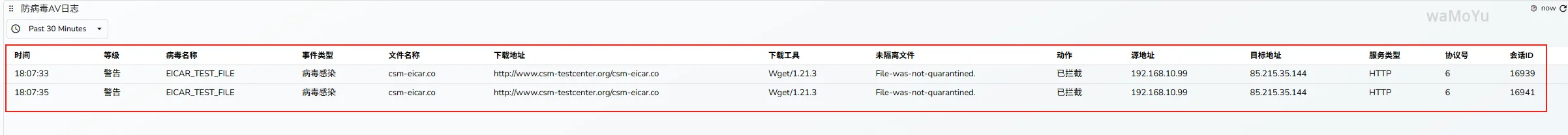

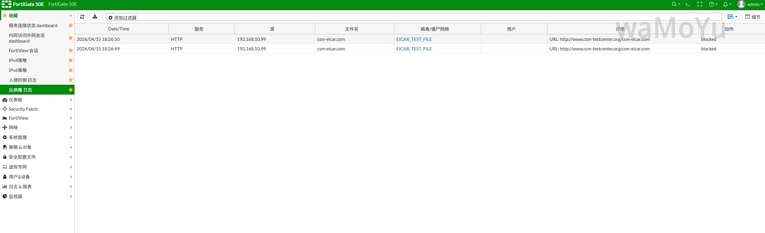

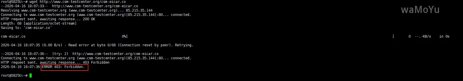

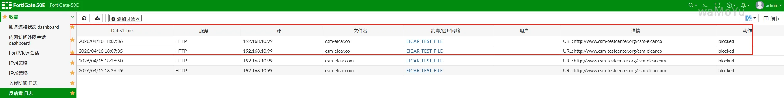

7.1 防病毒AV测试
防病毒可以通过导入NAS后使用以下命令测试:

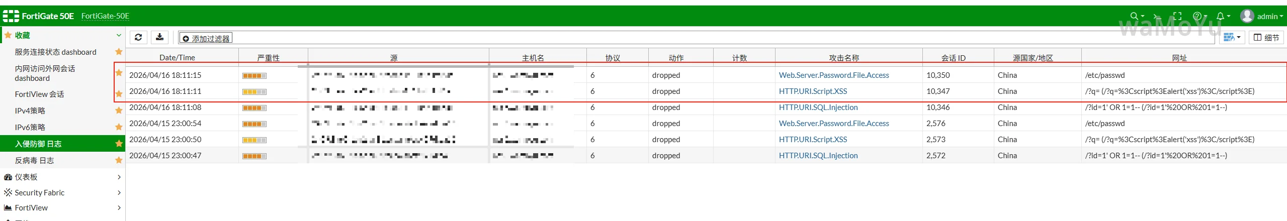

wget http://www.csm-testcenter.org/csm-eicar.co
可以看到下不动,查看ob和飞塔日志可以看到直接被飞塔50E拦截了

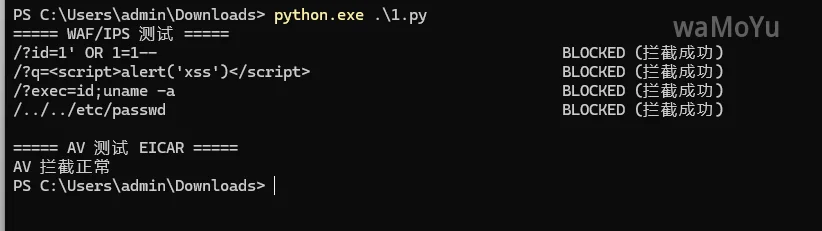

7.2 IPS测试
这里直接使用豆包生成的脚本简单测试了一下
import requests
target = "NAS外网访问地址"
payloads = [
    "/?id=1' OR 1=1--",
    "/?q=<script>**('xss')</script>",
    "/?exec=id;uname -a",
    "/../../etc/passwd",
eicar_url = "http://www.eicar.org/download/eicar.com"
print("===== WAF/IPS 测试 =====")
for p in payloads:
    try:
        r = requests.get(target + p, timeout=3)
        print(f"{p[:50]:<60} STATUS={r.status_code}")
    except Exception as e:
        print(f"{p[:50]:<60} BLOCKED (拦截成功)")
print("\n===== AV 测试 EICAR =====")
try:
    r = requests.get(eicar_url, timeout=3)
    if "X5O!P%" in r.text:
        print("AV 未拦截 —— 检测失败")
    else:
        print("AV 拦截正常")
except:
    print("AV 拦截正常")

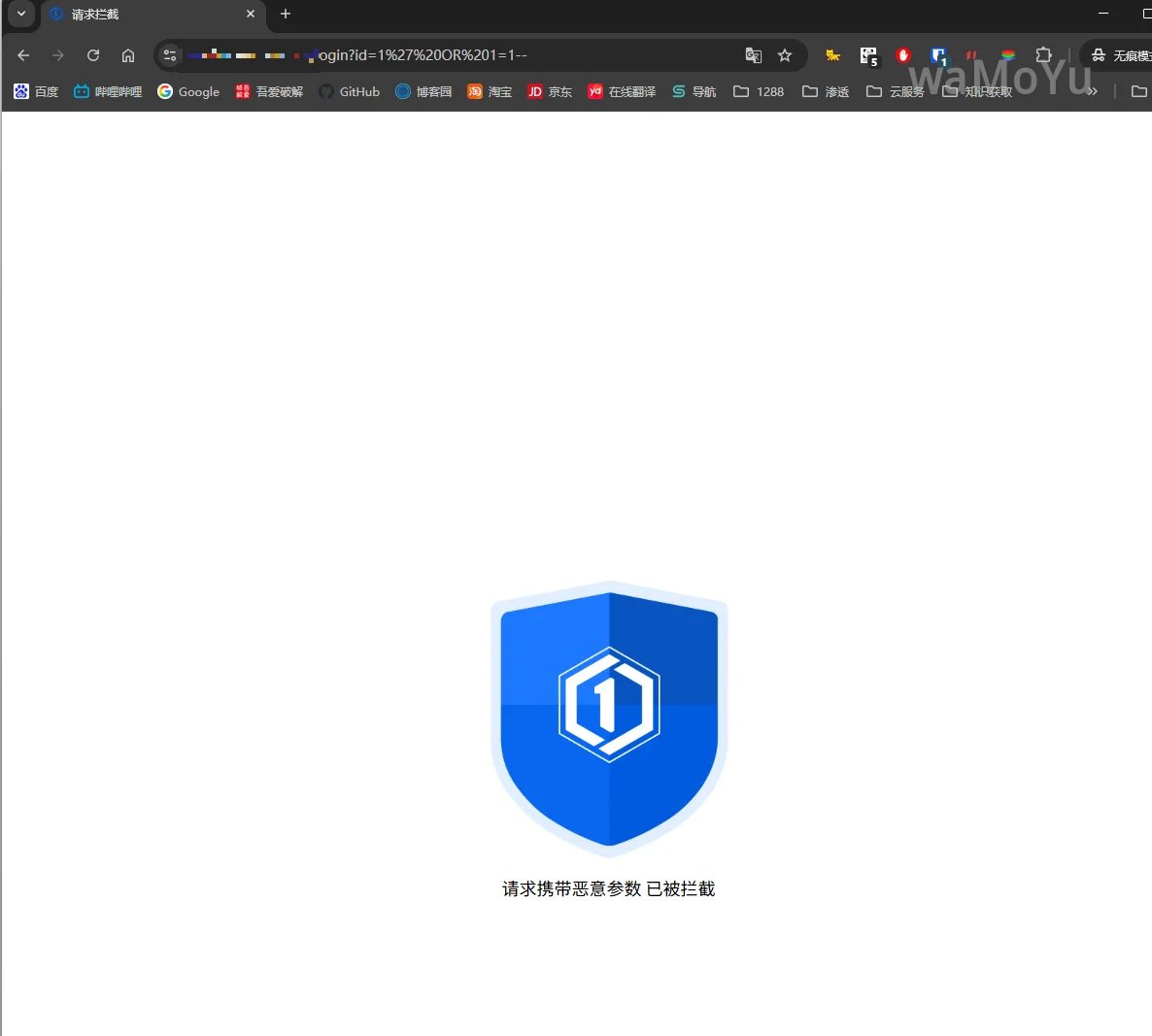

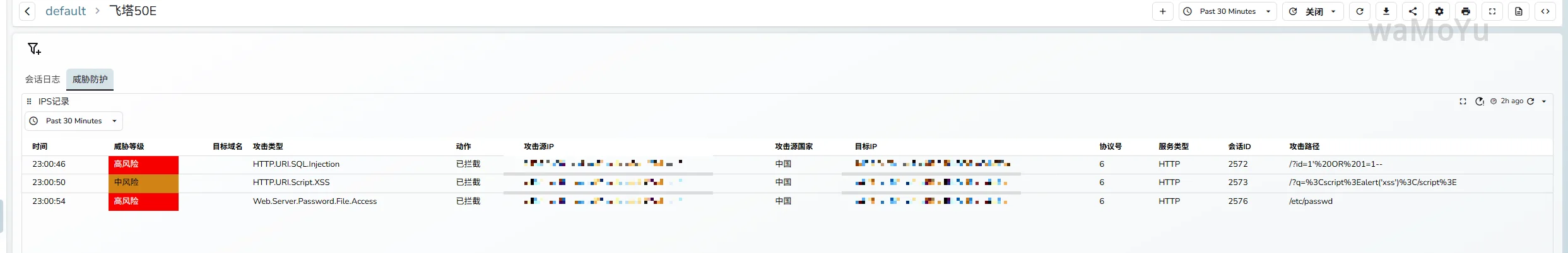

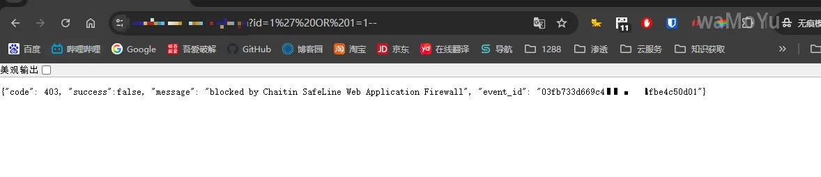

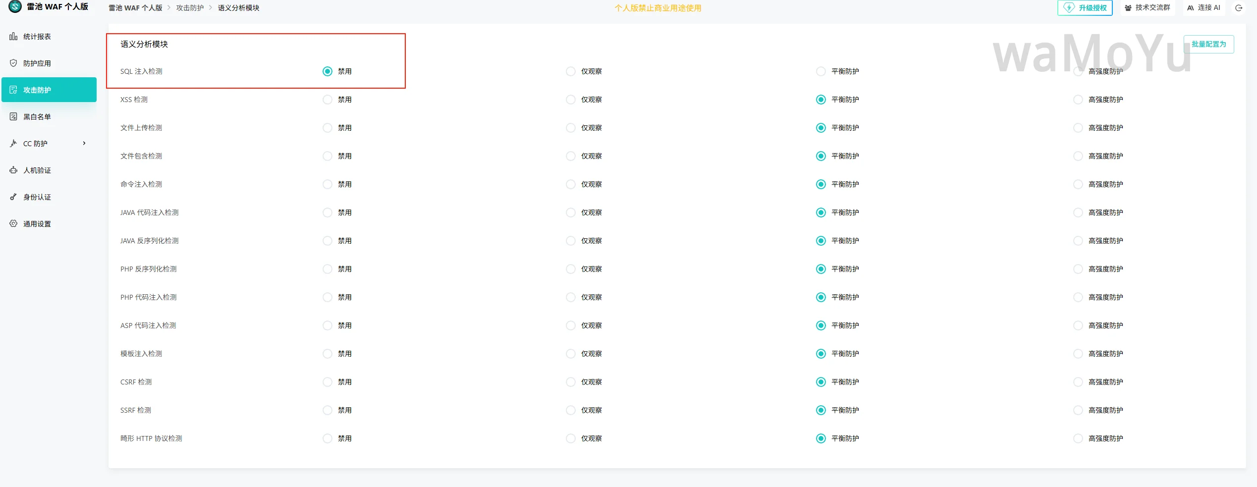

7.3 WAF测试

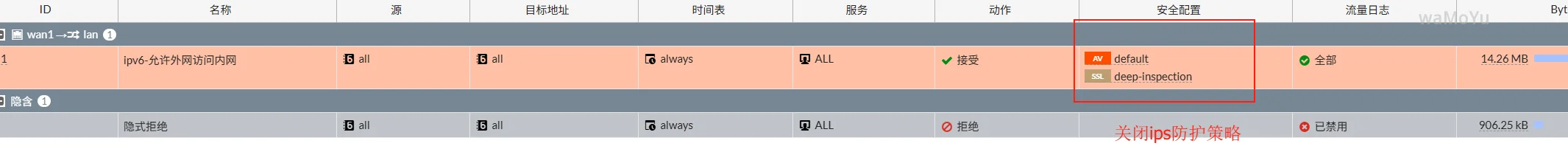

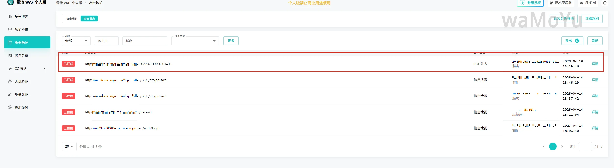

脚本里面的攻击特征很明显,直接被ips拦截了,这里临时关闭ips防护,看看waf拦截效果
可以看到雷池WAF拦截了

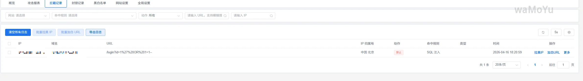

再把雷池WAF关了,试试1pWAF
这次则被1pWAF拦截
