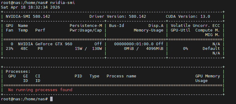

可以试试ssh 连接NAS后切到sudo权限
cd /var/apps/Nvidia-Driver-580/cmd
运行一下里面的installer,./installer
我是运行一下后正常了,就是不能卸载了,卸载后驱动还在
