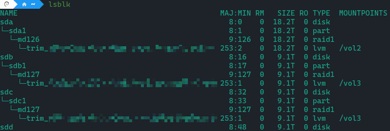

2026-4-24 11:08:24 显示全部楼层
不出意外的话是不能直接用的。
飞牛的btrfs是在盘上先分GPT分区,然后在分区上用mdadm套了一层,然后在md上用lvm套了一层,最后做的btrfs文件系统。
可以用lsblk看一下结构
好的,感谢感谢。 按现在这图片显示,相当于加密加个套了,应该不能直接读取。  详情 回复
2026-4-25 11:33
2026-4-25 11:33:46 楼主 显示全部楼层
RangerCD 发表于 2026-4-24 11:08
不出意外的话是不能直接用的。
飞牛的btrfs是在盘上先分GPT分区,然后在分区上用mdadm套了一层,然后在md上 ...
好的,感谢感谢。
