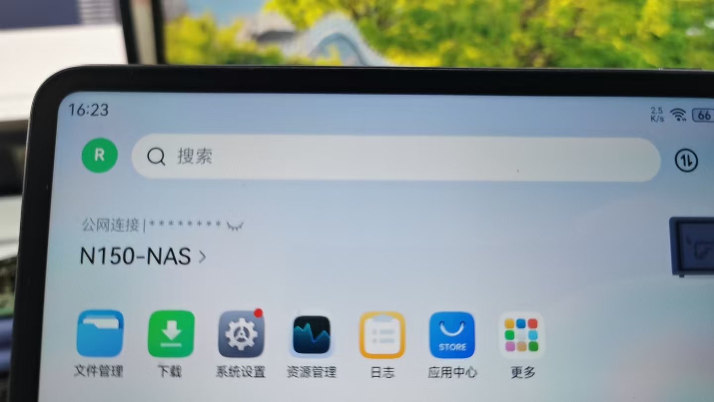

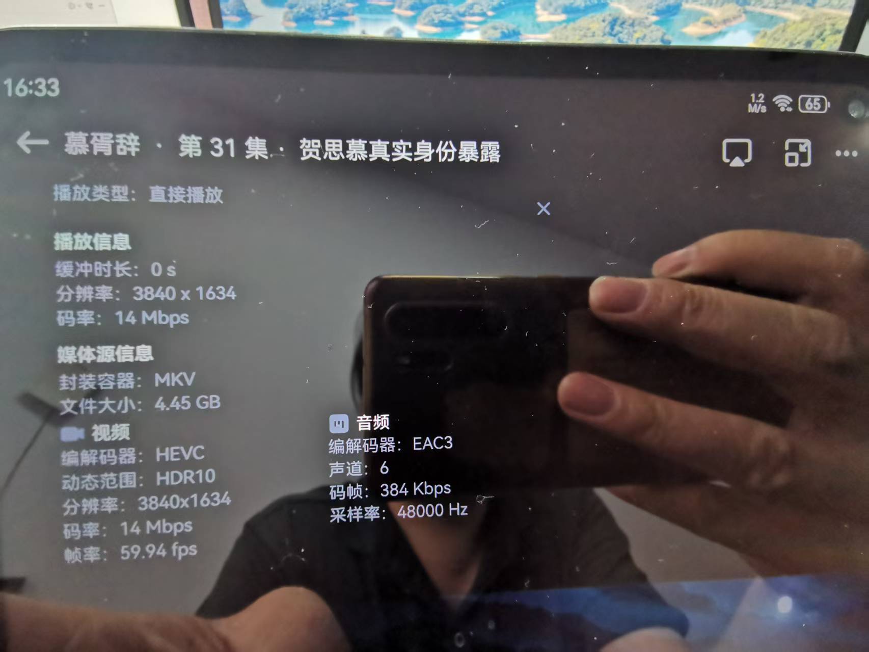

公网固定IP。。。手机也是公网IP。在公网IP下wifi工作模式。。今天使用影视看视频。。特别卡。一会儿一卡顿。。。没法看。。
在使用过程中。突然发现,联网速度在使用飞牛APP和飞牛播放器的时候只有1.2MB。。。。我去。。
这速度看啥视频也卡。以前没太注意这个问题,,,

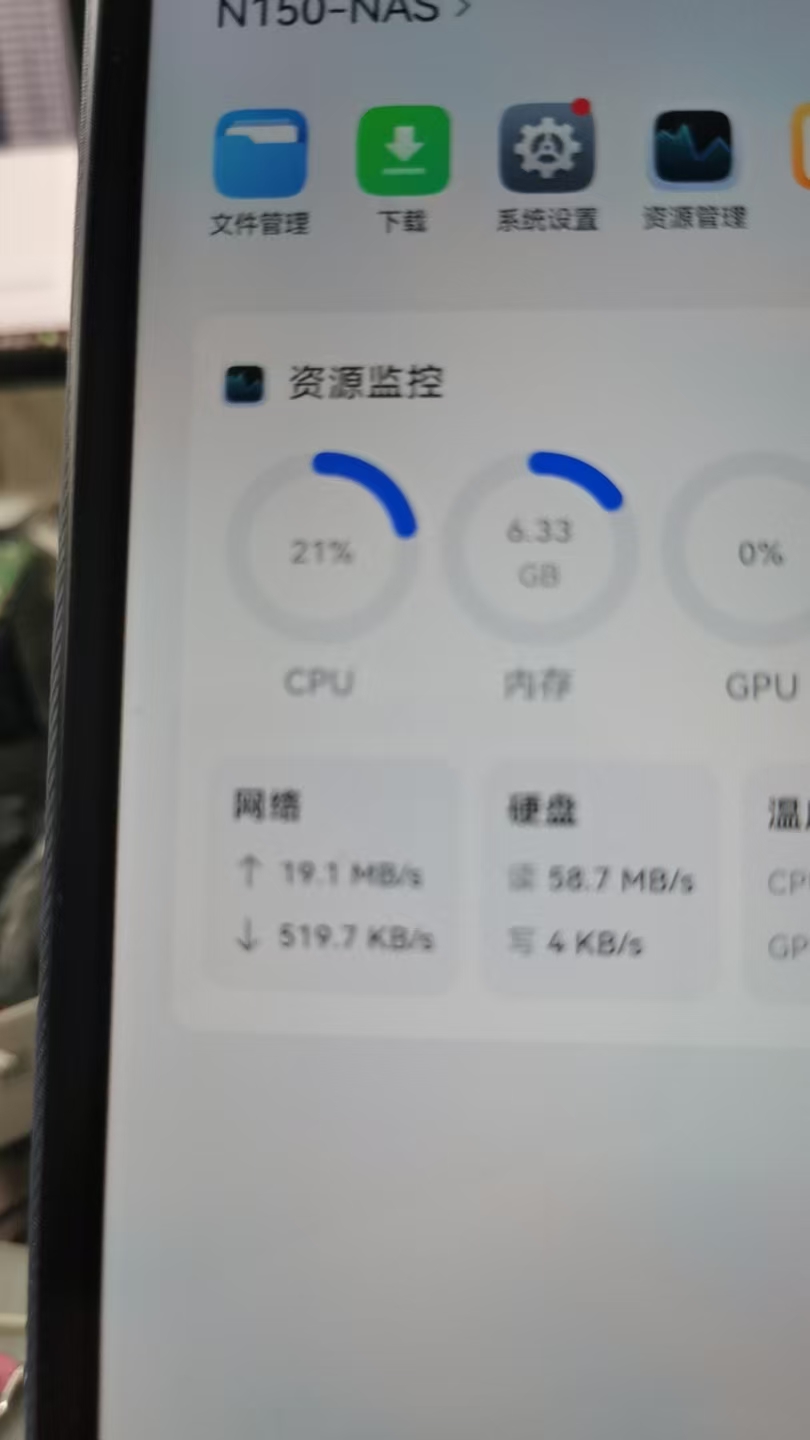

此时我的PT上传约在20MB左右。。。CPU占用也不高。

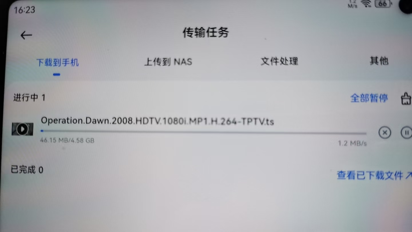

再使用飞APP在文档里直接拉文件。也是卡在了1.2MB左右。。局域网内没有问题。。。速度可以跑满说明设备没有问题。。
我的接入设置是正常的。专网网络。。
这是为啥。有没有朋友发现这个问题。我现在感觉是软件层面的原因。。

卡在1.2MB,,,速度很准,很稳
公网连接。。。专有域名。。。。
当前的PT上传。。速度。。。。没有问题。。。
关键是,这速度用不到手机APP远程下载文件和远程看影视上。。。。
当前版本是1.26,,,

速度低的。都没有缓存。所以不卡才奇怪。。。。。这个速度卡的像是中转的速度。。。是不是因为APP升级。。。这段时间APP升级了。我都升级了。
