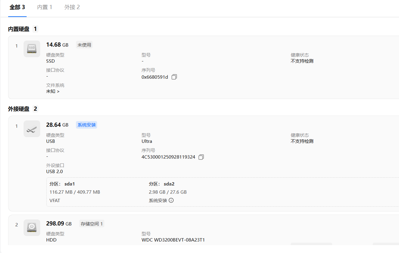

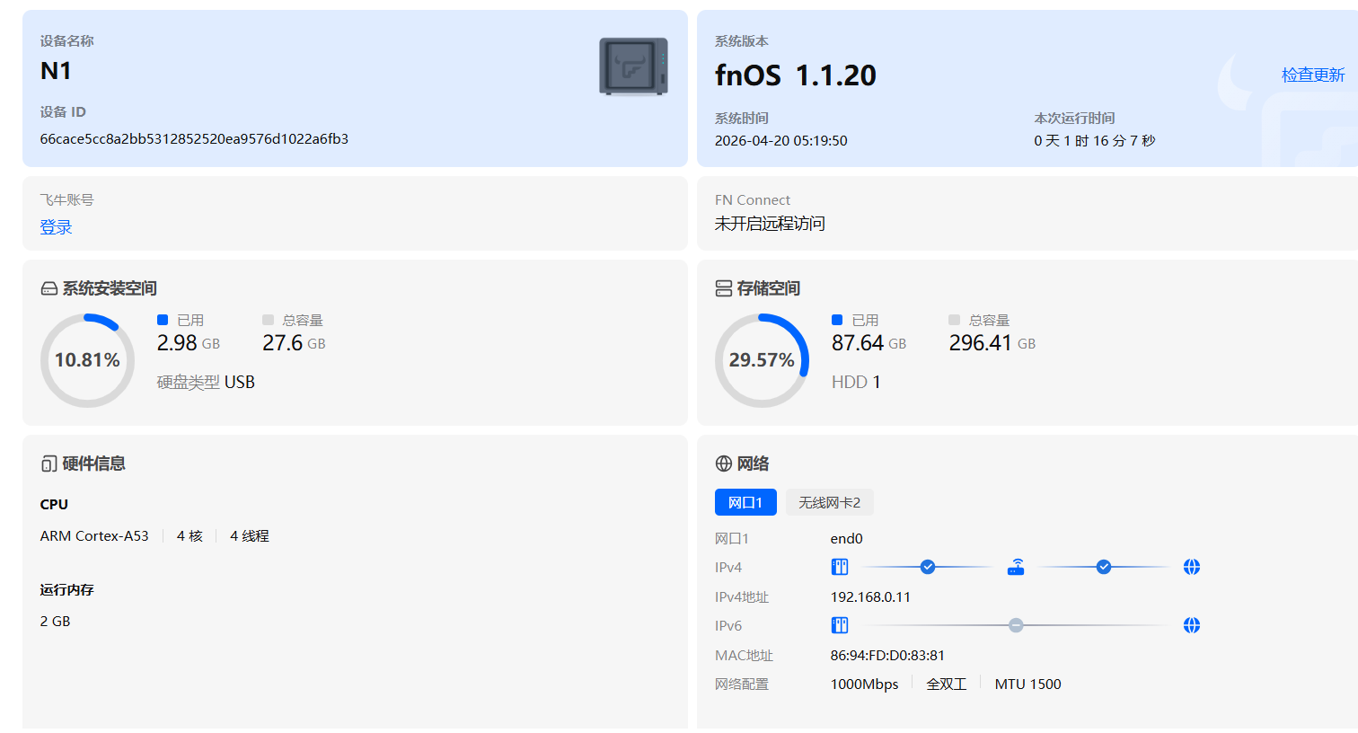

斐讯N1写入EMMC后,重启几次蓝屏,插移动硬盘开机蓝屏,现在系统在优盘没事,求解
