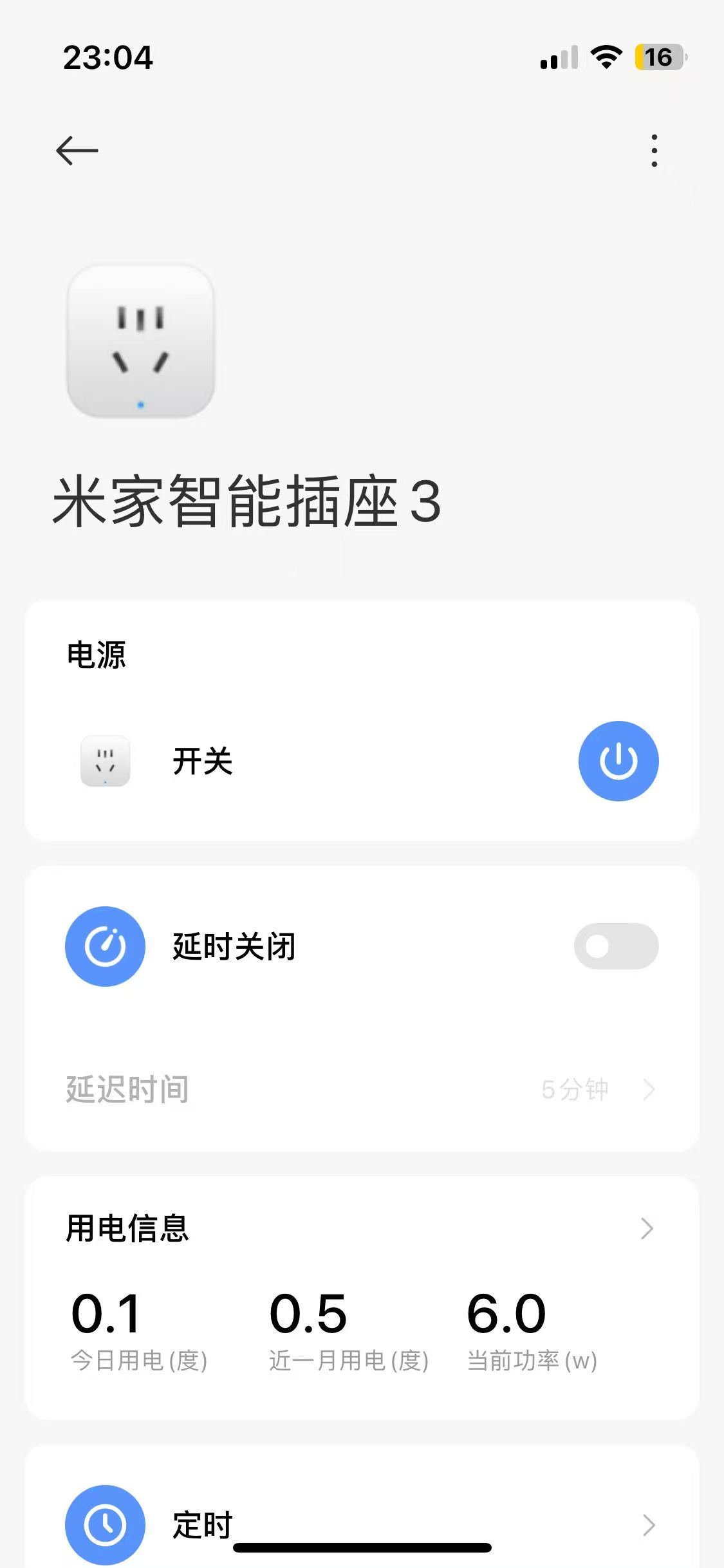

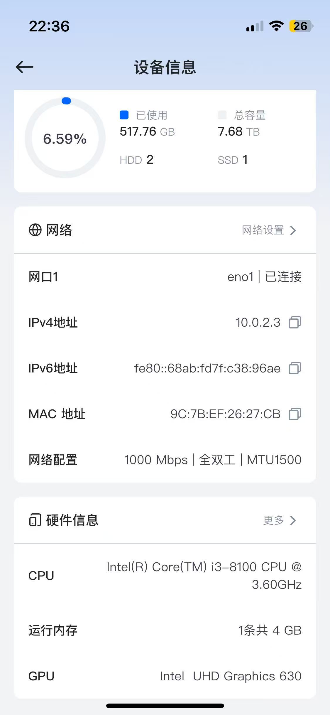

主机配置如图:
两块机械硬盘休眠后功耗6W
两块机械硬盘不休眠时功耗15W

2026-4-26 17:37:58 显示全部楼层
i3 8100 能做到这么低功率?我i3 7100 现在一个M2 一个 HC550 外加一个风扇 都得30W
实测i3 8100比i3 6100省电,问豆包说是8100架构更先进了,所以反而省电。我的一块nvme固态,两块机械硬盘全部唤醒也才15Whttps://club.fnnas.com/static/image/smiley/default/lol.gif  详情 回复

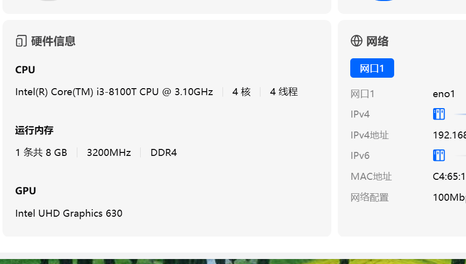

2026-4-26 17:59:25 显示全部楼层
为什么同样电脑 ,同样接了个小米插座,我的网络是百兆你的是千兆的?
也是G5吗?会不会是网络的问题?  详情 回复
2026-4-29 23:12
104
2026-4-26 18:01:44 显示全部楼层
同款电脑,我的网络是百兆。
很好奇8100t会不会比8100更省电?有人说待机功耗没差别,但是没实测过  详情 回复
2026-4-29 23:14

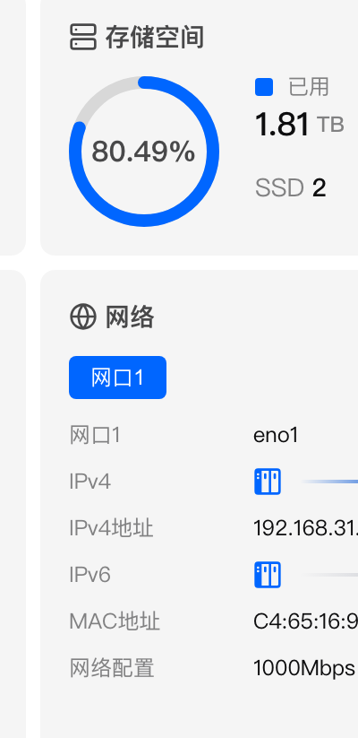

2026-4-30 14:58:00 显示全部楼层
image.png应该是驱动问题。今天升级了最新版之后,发现网络变千兆了。你说惊喜不惊喜
哈哈哈哈可喜可贺  详情 回复

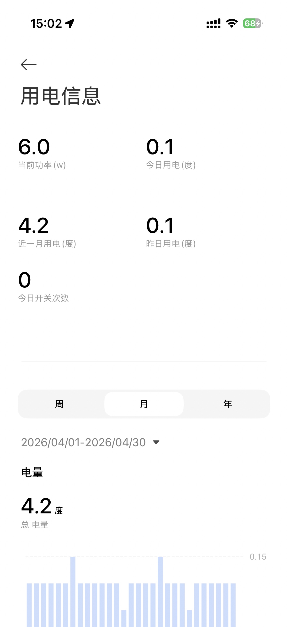

2026-4-30 15:05:50 显示全部楼层
我的是8100t,平时24小时开机,从来不关机。上个月电费4.2度,一年也就50来度电,30多块钱的电费。
这个用起来是真合适啊,我搞了一台惠普380 g9服务器,都快用不起了。双v4cpu,不加显卡140w,增加显卡170左右,估计是因为显卡用的不多。硬盘带的多,搞了16快sas盘  详情 回复
