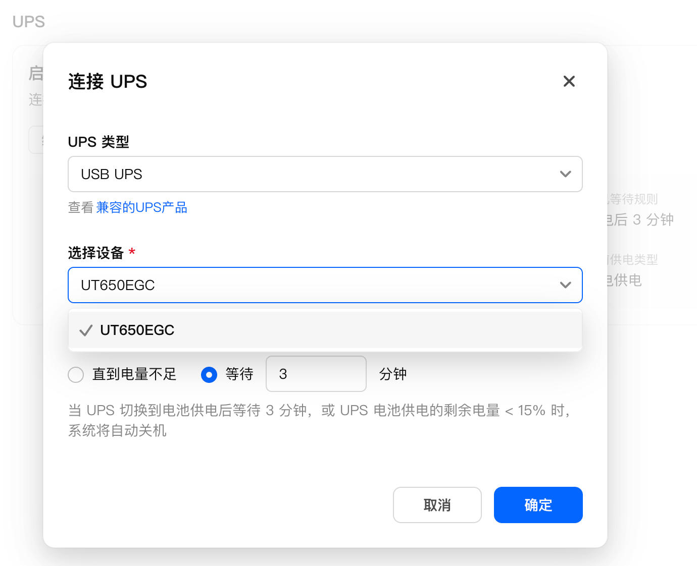

📷 fnOS UPS 管理页面 UPS 设备识别图

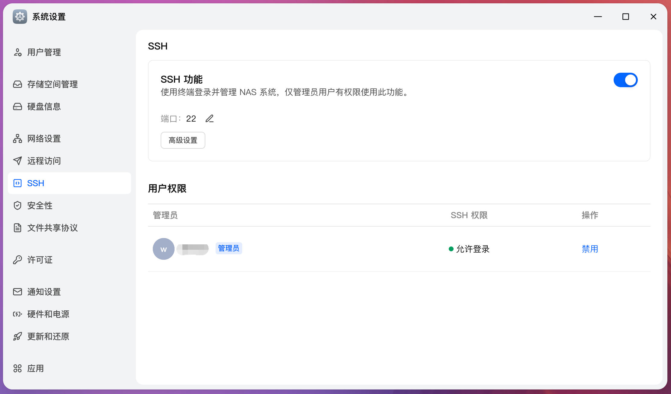

开启飞牛系统 SSH 权限

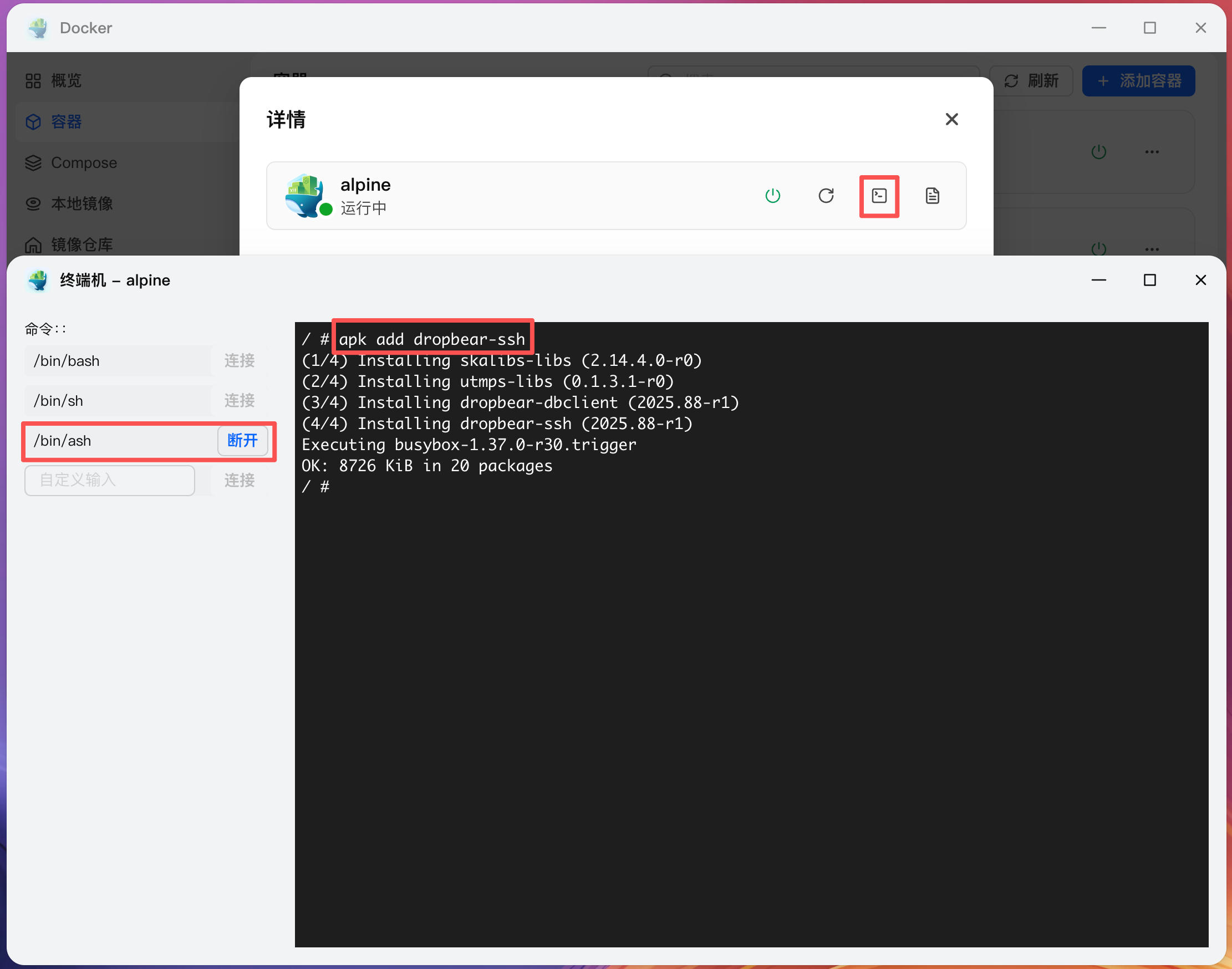

通过 Docker 镜像连接 SSH

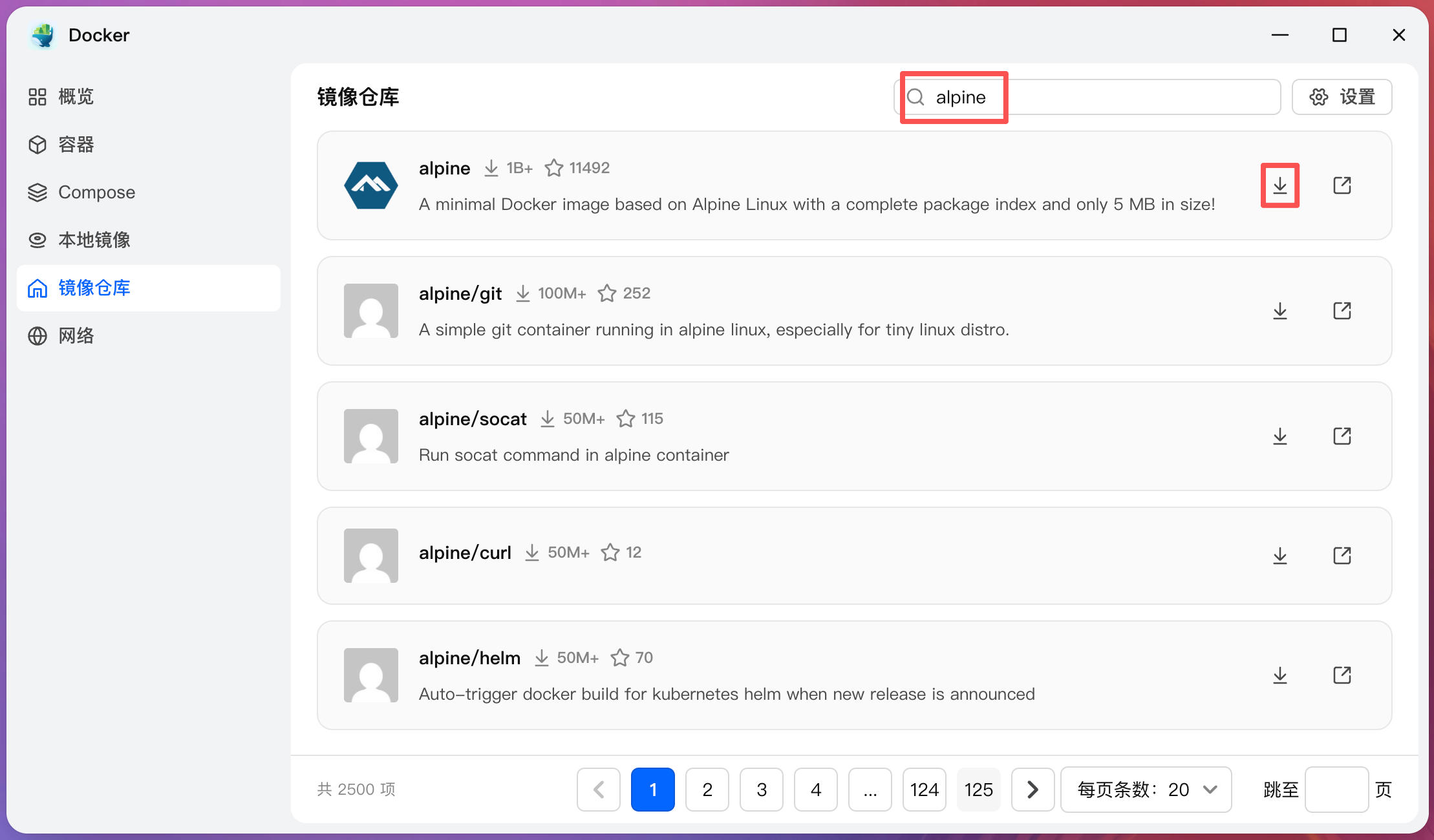

  1. 飞牛 Docker 下载 Alpine Linux 轻量系统镜像 (搜索并点击下载镜像)

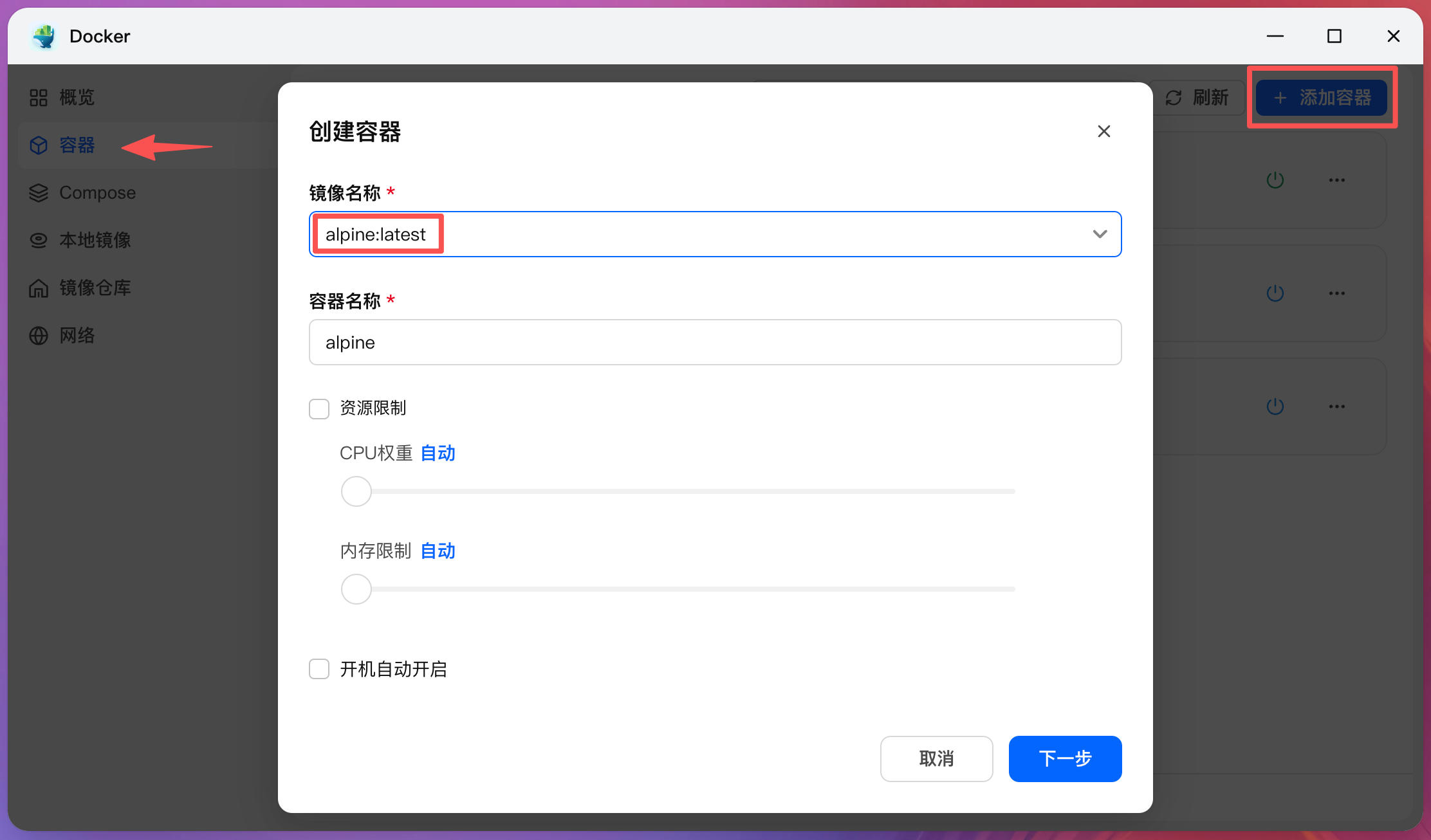

  2. 创建 Alpine 容器
    如图选择 alpine 镜像, 其他设置使用默认设置, 下一步完成创建容器
  3. 进入终端界面
    点击 alpine 容器详情, 点击 终端机 图表, 然后选择 /bin/ash 连接打开终端界面
  4. 安装 SSH 客户端
    如上图所示, 在终端界面中输入命令: apk add dropbear-ssh 等待安装完成

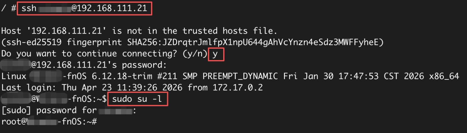

SSH 登录飞牛系统
通过飞牛管理员账号登录飞牛系统 SSH, 下面以 Docker 终端举例说明, 其他客户端配置方式可自行查找设置方法.
  1. 在上一步的终端机界面中输入命令: ssh {管理员用户名}@{fnOS IP地址} (用实际用户名和IP地址替换)
  2. 首次连接, 输入 y 确认服务器指纹
  3. 输入用户登录密码回车确认登录
  4. 切换到 root 系统用户, 输入命令 sudo su -l
登录命令行截图

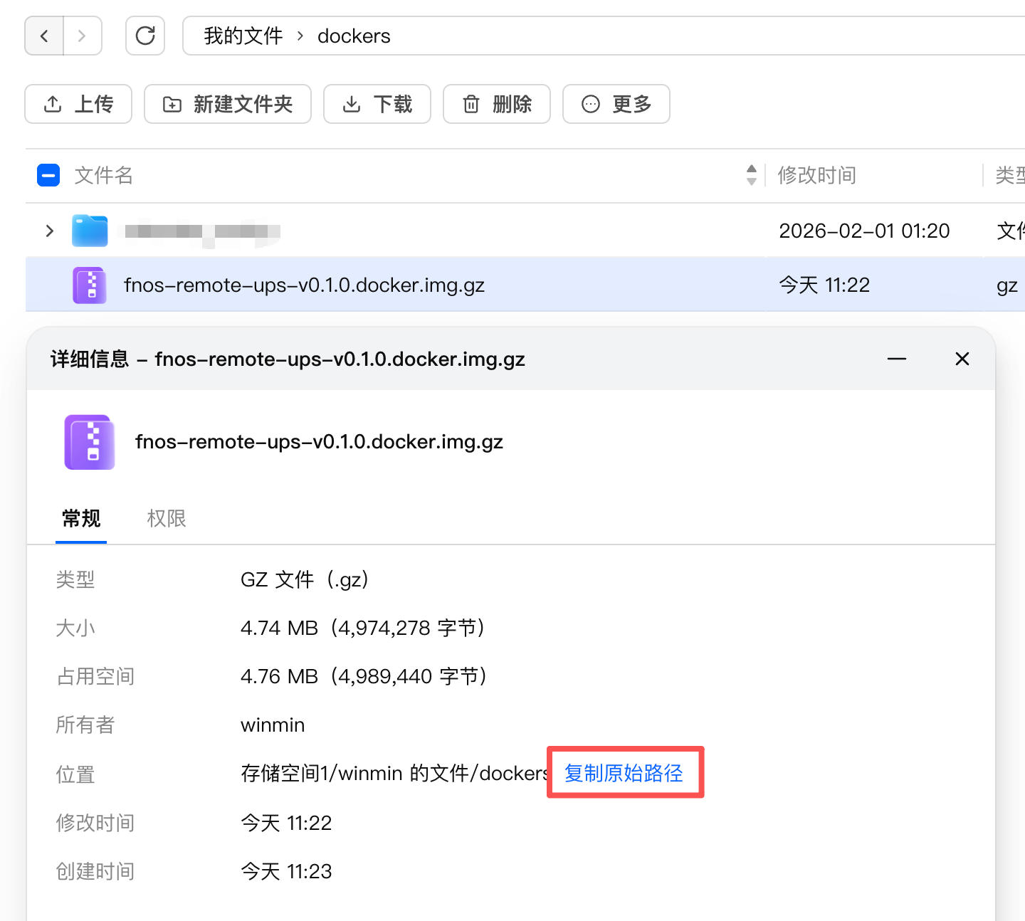

第二步:导入 Docker 镜像
  1. https://github.com/iwinmin/fnos-remote-ups/releases 下载最新版本的 .docker.img.gz 文件
  2. 通过飞牛 Web 界面上传镜像文件到飞牛系统中, 并复制镜像的原始路径
  3. 在终端中执行以下命令,导入 Docker 镜像

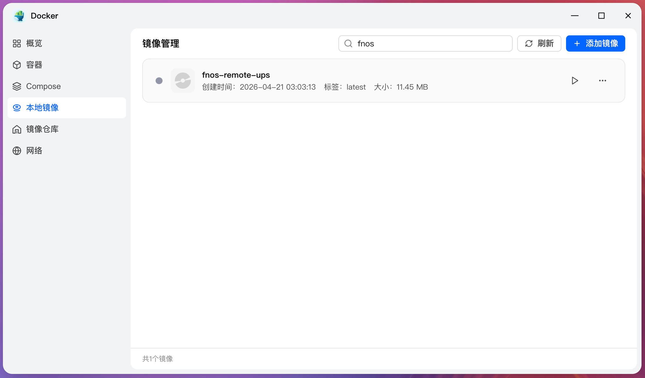

# 导入镜像
docker image load -i "<docker镜像文件原始路径>"
# 确认导入成功
docker images | grep fnos-remote-ups
📷 Docker 镜像导入成功

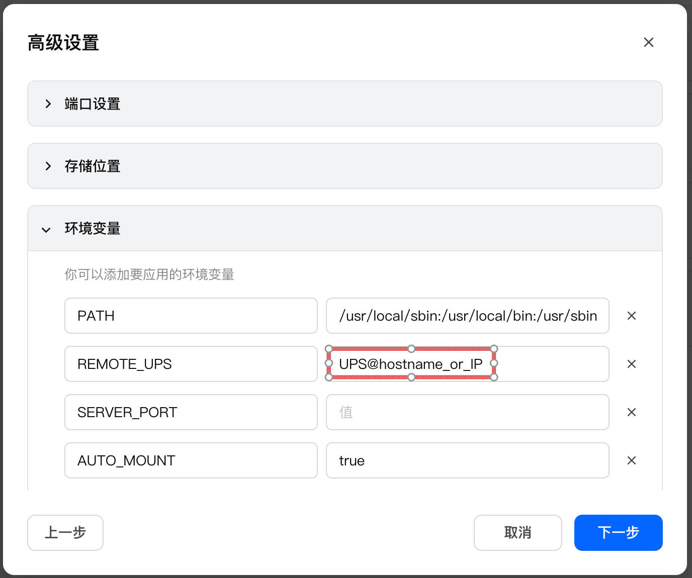

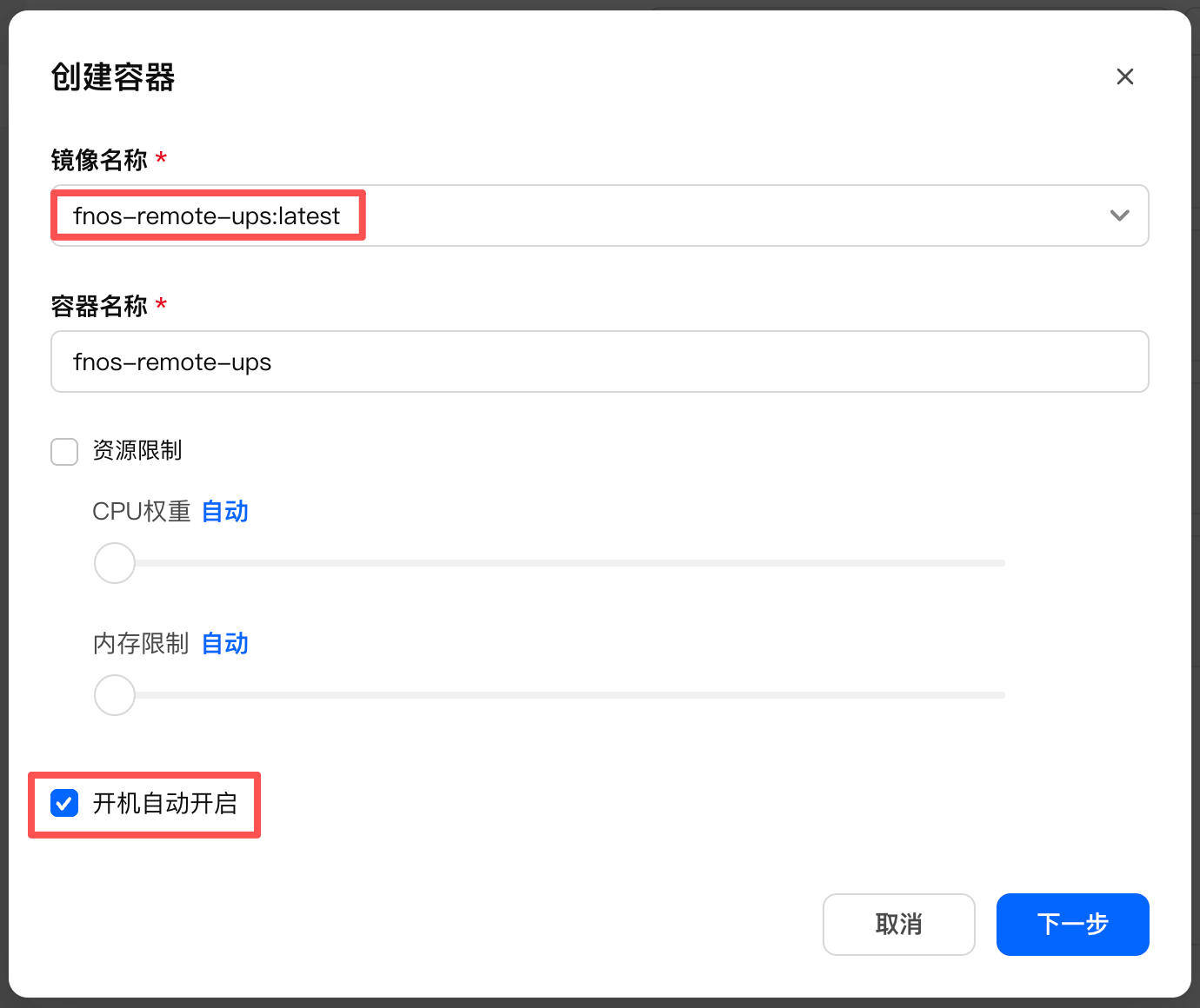

方式二:使用飞牛 Docker 应用创建
  1. 创建容器, 选择镜像名称 fnos-remote-ups:latest, 勾选 开机自动开启
  2. 设置远程 NUT UPS 地址环境变量 REMOTE_UPS, 自动挂载 AUTO_MOUNT 保持为 true

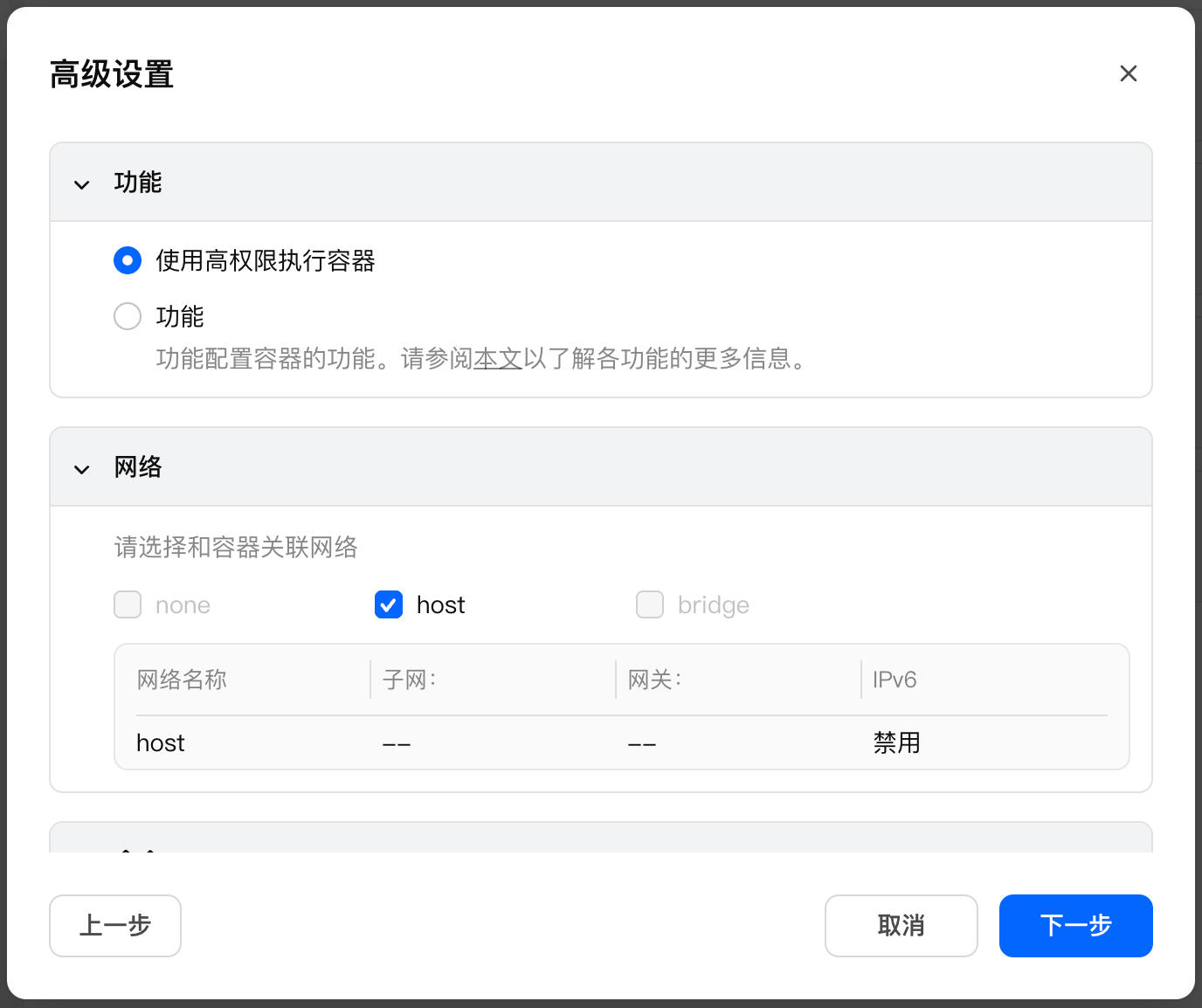

  3. 开启 使用高权限执行容器 支持自动挂载, 网络模式改为 host 支持使用本地IP 127.0.0.1 挂载设备
  4. 设置完成, 点击保存即可
环境变量说明
变量 默认值 说明
REMOTE_UPS 必填 NUT UPS 标识符,格式:ups_name@host[:port]
SERVER_PORT 3240 USB/IP 监听端口
AUTO_MOUNT true true:自动挂载到本机;
host:port@bus-id:挂载到指定地址;
留空则不自动挂载

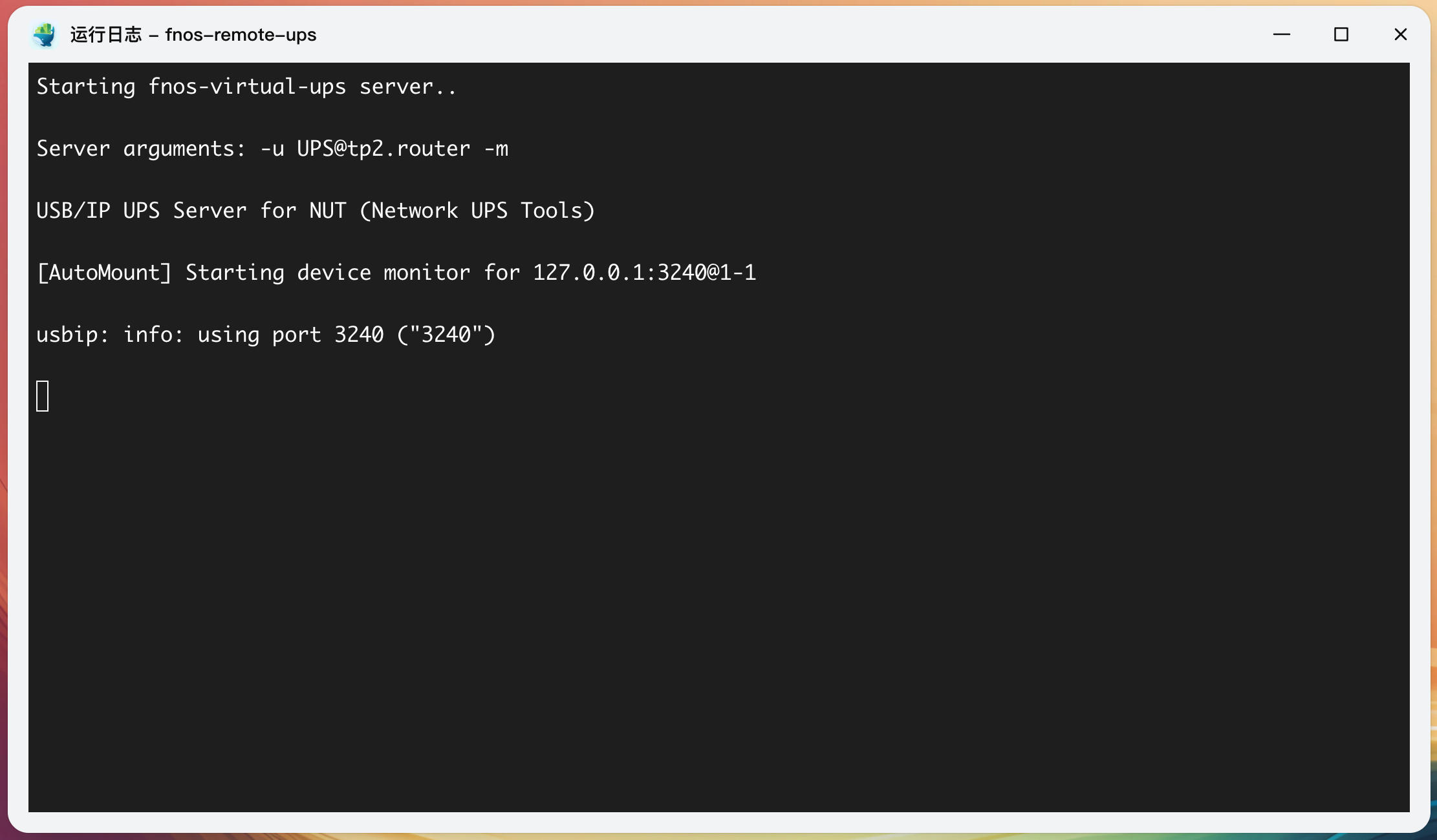

查看运行状态
通过命令行查看容器运行日志和 USB 设备挂载情况
# 查看日志
sudo docker logs fnos-remote-ups
# 确认设备挂载
lsusb | grep 0764:0501
通过飞牛 Docker 应用查看运行日志
📷 容器运行日志截图

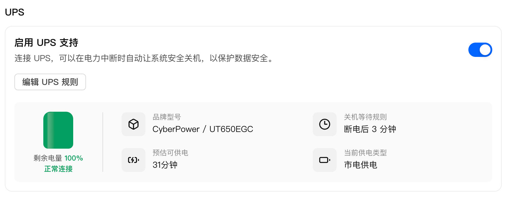

验证效果
挂载成功后,fnOS 的 UPS 管理页面应能检测到虚拟 USB UPS 设备:
📷 fnOS 识别到 UPS 设备并显示正常
📷 设置完成 fnOS 成功识别 UPS 设备
