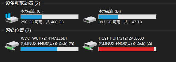

我是外接硬盘开启smb之后,电脑上不显示,
我尝试了论坛上各种修复也没用,
问了ai原因是目录丢了,需要把共享直接写进主配置文件

2026-4-26 03:49:50 楼主 显示全部楼层
这样 wdc 开头外接硬盘smb也可以正常使用了

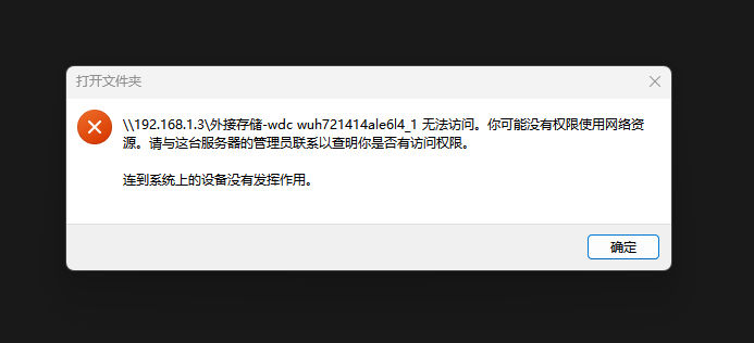

您好,我也遇到同样问题,WDC开头的外置硬盘无法通过SMB使用。您能把处理过程说的再详细一点吗?因为我是这方面的小白,完全不懂去哪里操作。万分感谢。
2026-4-27 14:33:57 显示全部楼层
我用的是迷你主机上安装飞牛系统,使用USB接口和外置硬盘柜连接。在飞牛系统中开启SMB服务,把所有的4块外置硬盘都设置了允许。
然后我的芝杜播放器通过局域网可以访问飞牛的SMB共享内容,4块硬盘都能看到,其中3块都可以正常打开并读取硬盘中的内容,只有西数的一块14T硬盘一点开就显示需要输入账号和密码,输入飞牛的账号和密码后每次都是显示密码错误。但是,我在芝杜播放器上安装飞牛APP,通过飞牛影视又可以正常观看这块西数14T硬盘上的内容。

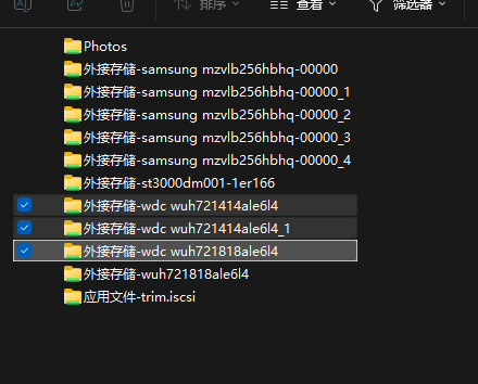

2026-7-12 03:52:55 显示全部楼层
我这三个WDC西数 带空格的也出了问题
