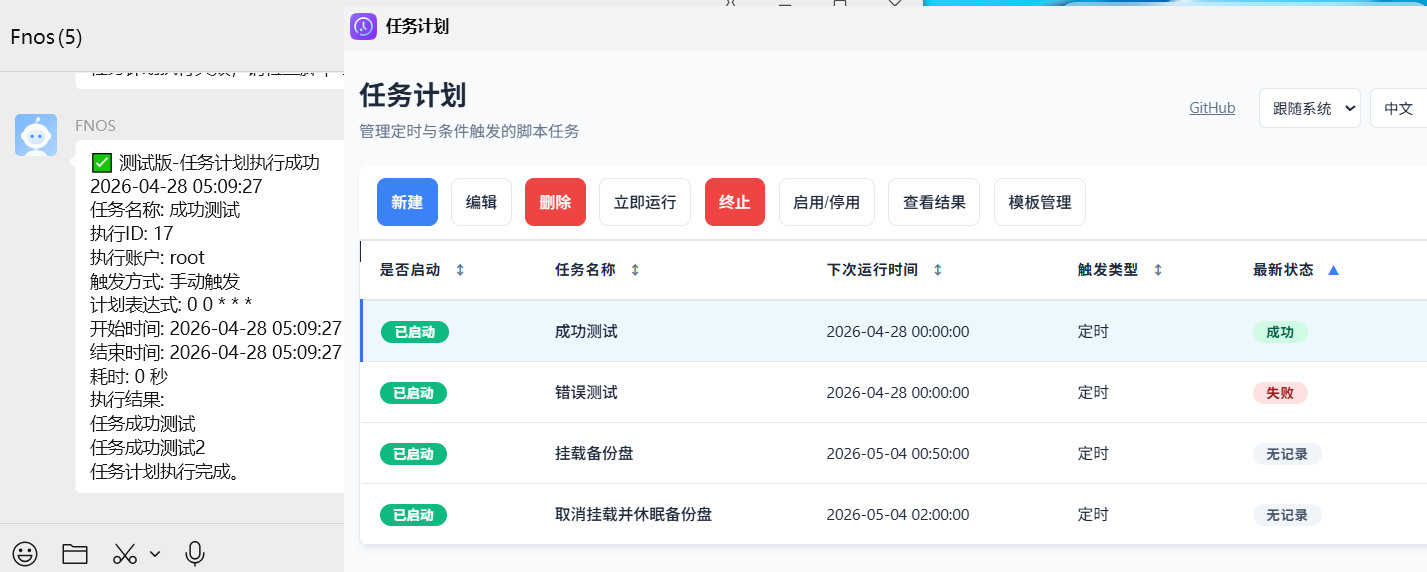

2026-4-27 21:25:17 楼主 显示全部楼层
ac6e5e79dbe1b947a8fc63d3a400c291.png配合fnmessagebots 实现了任务计划 执行通知
