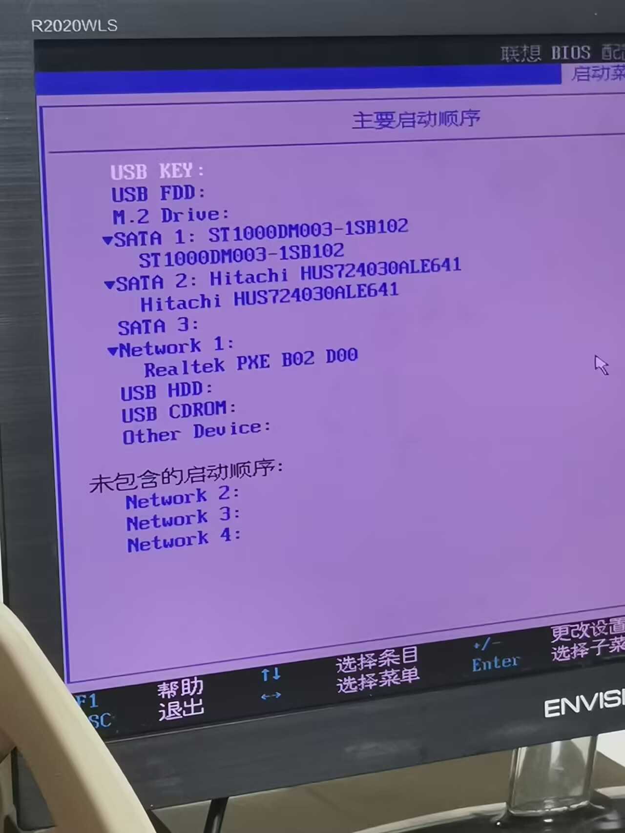

主板是联想3102,通过PCIE转NVME装了块M.2 2280,进BIOS无法作为启动项来启动系统,但是在进飞牛系统以后可以看到硬盘的分区,硬盘上已经刷过系统了,用的是主板自带的NVME接口刷的,但是无法固定M2硬盘

是这个主板吗?这个接口能启动吗?能的话买个延长板固定。不能启动的话试试clover来引导或者魔改bios了

自带的接口确实能用,但是空间不太够,买了延长版也不一定能装上  详情 回复

而且我用的是图中右下角那个接口,你标注的那个位置没有焊,可能是品牌机的事

你的BIOS没有看出来有什么问题啊? 是说BIOS识别不了这个硬盘吗?
是的,本身主板就没有支持通过PCIE转接硬盘作为启动项来启动  详情 回复
