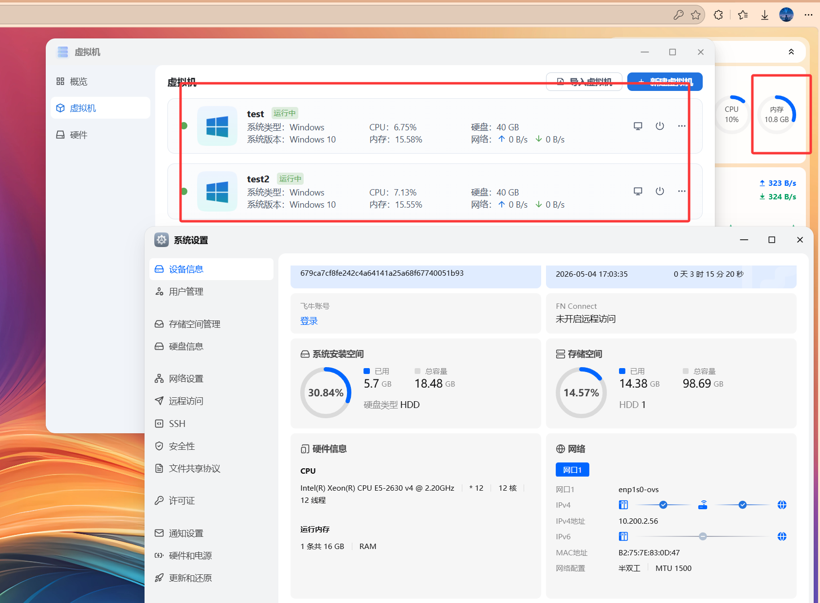

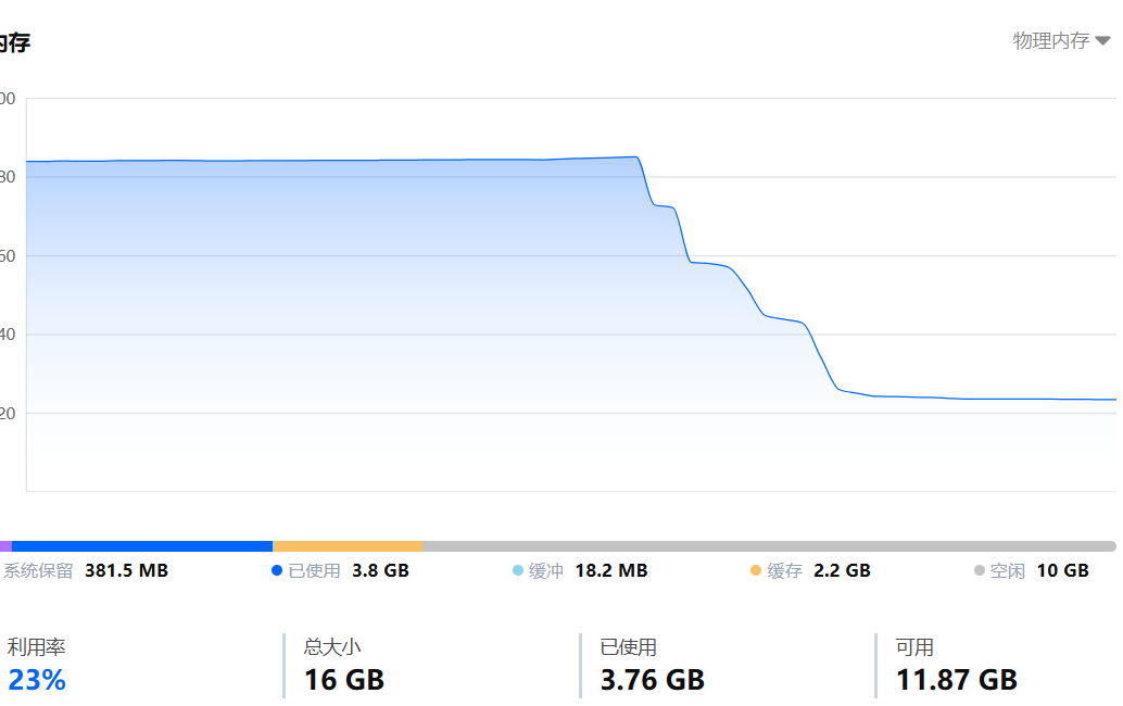

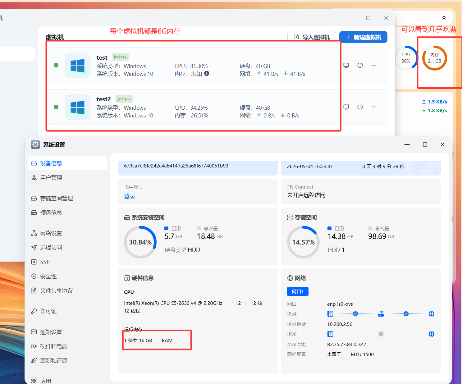

由于是合并内存也必须是相同的内存也所以只有通过克隆尤其是链式克隆的虚拟机有非常大的合并率和效果,亲测如果通过链式克隆的虚拟机可以实现12G虚拟机内存合并到只有2G占用,非常的离谱!非常的夸张!非常的好用!效果如下。
链式克隆虚拟机,实现一秒开十台,每台虚拟机占用不到100MB!
未开启之前
开启之后(激进)

这样每次飞牛重启开机立即开启虚拟机后10秒左右内存就开始大幅度下降 超级爽!
