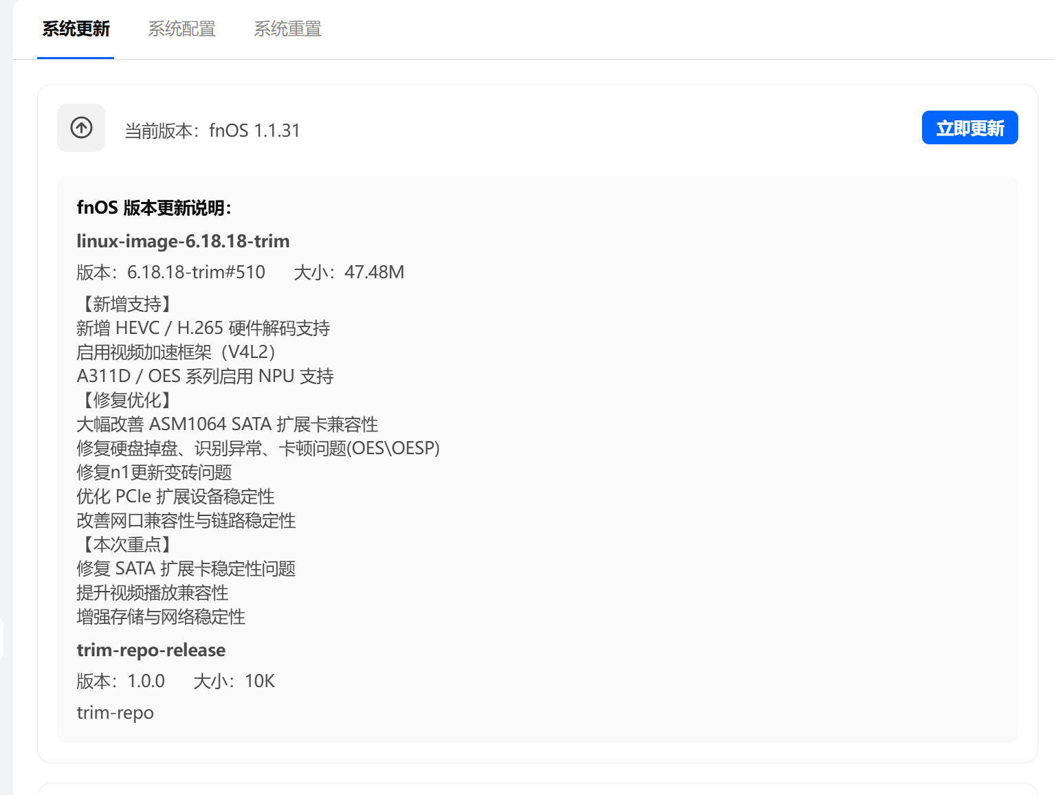

ARM飞牛WXY-OES系统无法启动致命BUG
系统版本:ARM
设备环境:OES [螃蟹rtl8211F M51CJH2 GM22] 版本arm官网页面下载的1.1.31版本,(1.1.19、1.1.20、1.1.24版本)。
BUG现象:

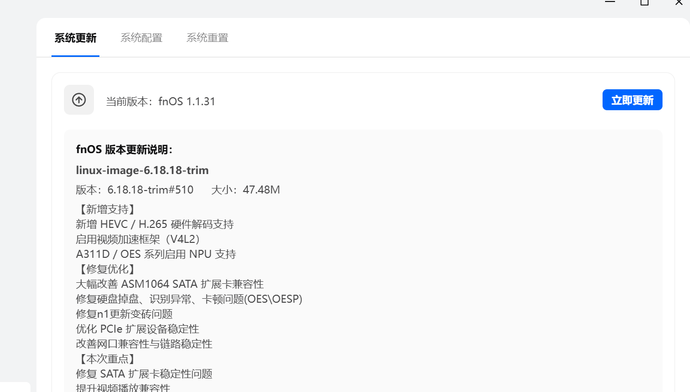

1.OES不开机无法启动(系统1.1.31)【重复刷写多次验证】通过官网下载的1.1.31版本写入U盘启动(u盘更换多个),系统无法开机,机器表现症状:机器开机时风扇不停转(说明系统未进入启动阶段),路由器没有该设备信息。
2.通过写入官网之前1.19版本,【重复刷写多次验证】顺利开机。通过开机升级系统至1.1.31,可以成功升级,系统内点击重启可以顺利重启(多次)。一旦机器断 电重启,则系统无法启动(表现症状一致)。
3.刷入其他低版本的包(6.12内核),如1.1.20,1.1.24版本均可以启动。
4.多次重复测试!1.1.31系统,只要涉及6.18内核均无法启动。
5.之前版本的6.18内核是可以启动的,但官网arm下载1.1.31无法启动,通过升级到1.1.31也无法启动
【oes,n1修改启动的包,均测试过,多次下载,确保不是同个1.1.31文件包】

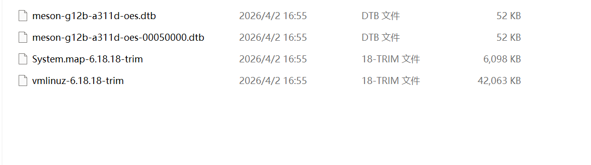

2026-5-8 20:11:11 显示全部楼层
我的默认的可以启动网络没速度,切换000500那个DTB正常了
我的默认的可以启动网络没速度,切换000500那个DTB正常了  详情 回复
2026-5-8 21:12
2026-5-8 21:12:42 楼主 显示全部楼层
切换了,开不了机。其次,替换为1.19的dtb也开不了机

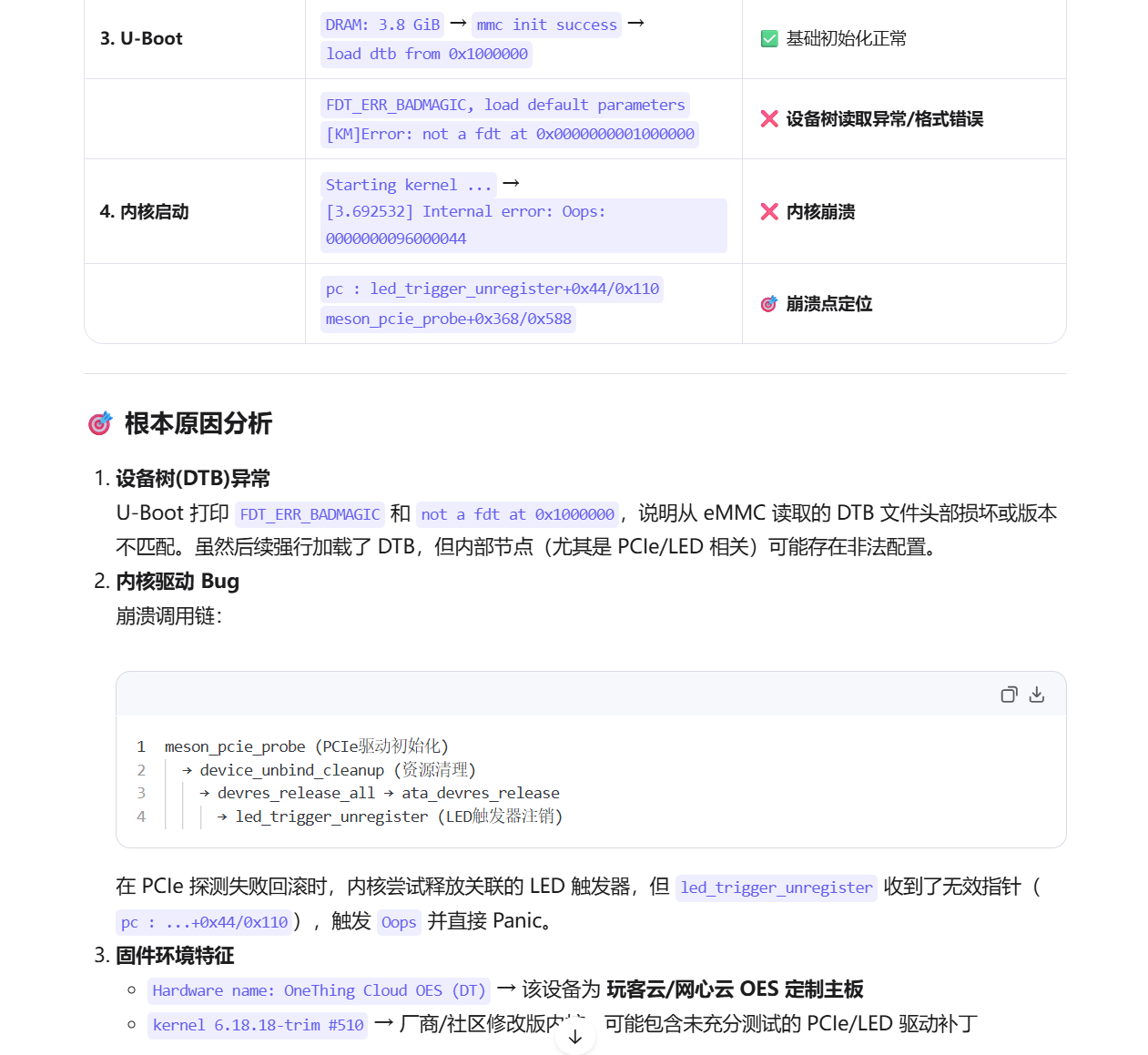

2026-5-8 22:40:15 楼主 显示全部楼层
再次测试:6.18内核的1.1.30版本,可以开机,系统正常。
升级1.1.31后又无法开机。
不搞了,刷回1.1.19
31

2026-5-9 09:46:42 楼主 显示全部楼层
【已解决】:将1.1.30的6.18内核以及配置文件替换到官网下载的1.1.31
顺利开机【1.31开机后会推送需要升级内核,不能升】

2026-5-9 10:26:26 显示全部楼层
找到解决方案了:香橙派5plus,刷了4月21日的版本,点了OTA升级,重启还提示升级。 · Issue #527 · ophub/fnnas
cd /boot
update-initramfs -c -k 6.18.18-trim
cp uInitrd-6.18.18-trim uInitrd
cp vmlinuz-6.18.18-trim zImage
sync
reboot
Allwinner 和 rockchip 复制为 Image
amlogic 复制为 zImage
根据平台不同,自己看复制成什么,现在amlogic的是 6.18.8,记得把版本号也改对。

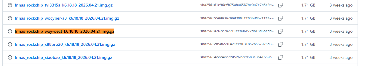

2026-5-9 19:37:40 显示全部楼层
去GitHub上下载fnOS的镜像文件,一切都好了,其他的步骤按照教程来就行。官网下载的arm版镜像接上网线,网口指示灯不亮,路由器上没有ip地址。
不行的,开不了机!试过了。内核6.18.18-trim #510 的都不行。  详情 回复
2026-5-10 16:58
