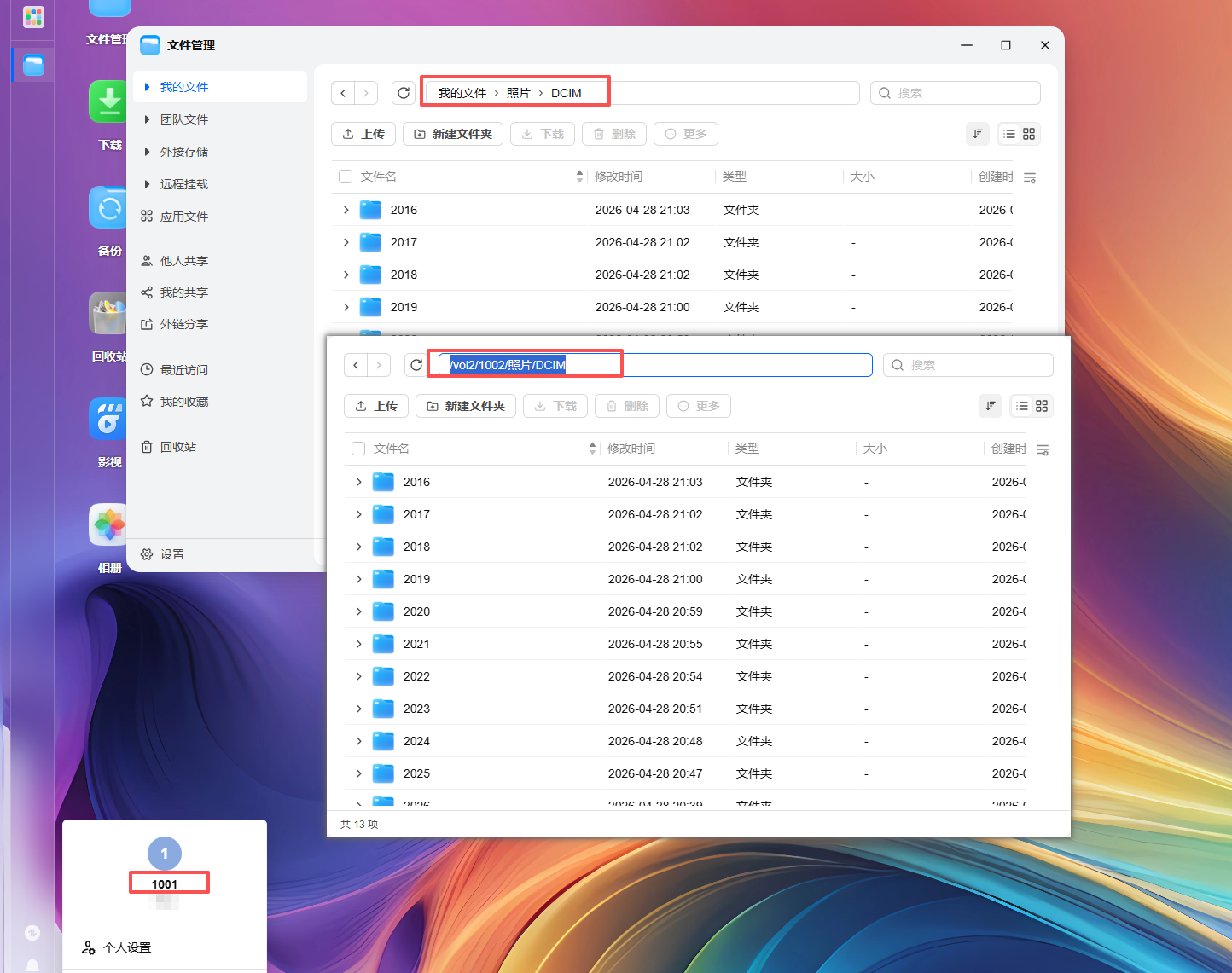

有个问题文件管理器的问题
开的账号是1000,我的文件地址是1001
开的账号是1001,我的文件地址是1002
开的账号是1002,我的文件地址是1003
2026-5-8 11:20:10 显示全部楼层
感谢反馈!个人设置那里的1000是用户名,可以ssh连接到主机,然后cat /etc/passwd 查用户名后面的编号,看看是否和目录对应的编号是否一致。

![image.png](data/attachment/forum/202605/08/113836upgfbop5afmok0as.png "image.png") 您看下,账号是没问题的,看这个在home下应该是没问题,但是在实际的用户目录就是有问题  详情 回复

2026-5-8 11:43:19 楼主 显示全部楼层
飞牛运营同学 发表于 2026-5-8 11:20
感谢反馈!个人设置那里的1000是用户名,可以ssh连接到主机,然后cat /etc/passwd  查用户名后面的编号,看 ...
2026-5-8 11:48:18 楼主 显示全部楼层
飞牛影视下配置没问题
qbittorrent中设置目录是这个
两个地址是一个,但是显示不一样,给人有问题的错觉

2026-5-8 16:23:59 显示全部楼层
1000(用户名):x:1001(用户id):1001(用户组id),文件夹好像是正确的,按用户id来命名的。
是的,就是用户文件夹默认显示的时候显示的显示的是用户名,容易混淆了,显示可以分开显示,文件名是文件名,用户名是用户名  详情 回复

2026-5-8 20:23:10 显示全部楼层
路径的1000、1001是飞牛根据创建用户自动生成的,你用户名1000是自己设置的用户名
2026-5-11 14:23:29 楼主 显示全部楼层
