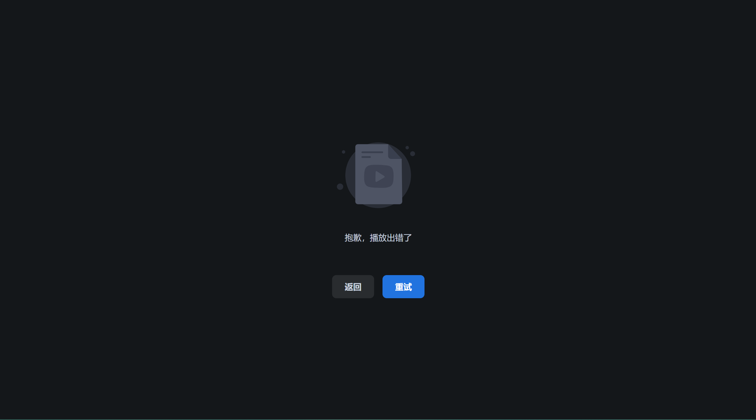

飞牛影视降低分辨率播放提示错误
63
33
日志已导出,麻烦官方人员解决一下

前天 08:46 楼主 显示全部楼层
机器i3 3120M处理器,核显Intel HD Graphic 4000,内核6.18版本,此问题在1.1.30之前从未遇到过
感谢反馈!根据日志看,降低分辨率播放时会触发转码流程,目前可能与部分 Intel 核显环境下的转码兼容性有关,新内核可能对老设备兼容性欠缺,您可以先尝试关闭硬件转码使用。
修复一下这个问题吧  详情 回复

昨天 08:14 楼主 显示全部楼层
飞牛运营同学 发表于 2026-5-11 15:33
感谢反馈!根据日志看,降低分辨率播放时会触发转码流程,目前可能与部分 Intel 核显环境下的转码兼容性有 ...
修复一下这个问题吧
