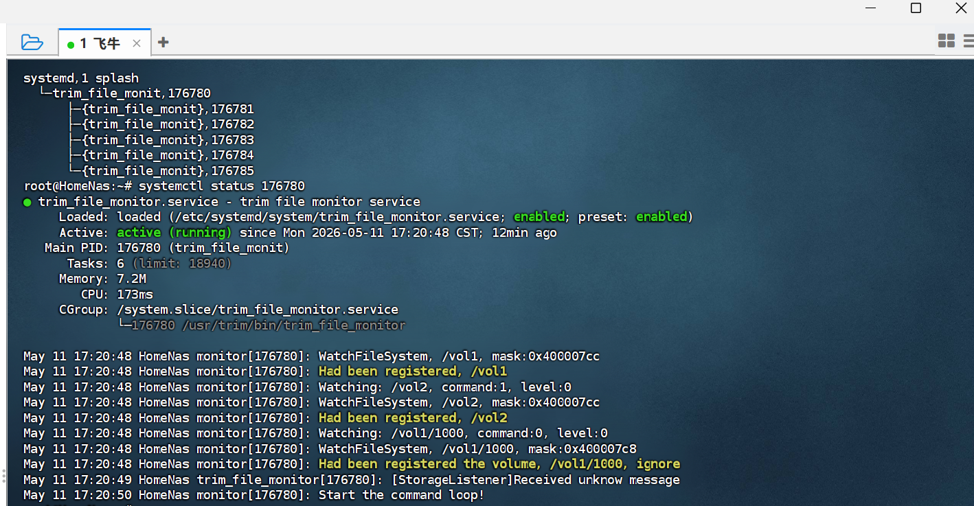

登陆飞牛网页端就会唤醒硬盘,设置按需唤醒无用,经过查找是你们自己这么设计的
651
2026-5-11 17:39:57 显示全部楼层 阅读模式
你们有一个trim_file_monitor服务,会疯狂检测硬盘。你们既然设置了按需唤醒硬盘,为什么用户一登陆就扫所有硬盘呢?ssd就算了,机械每次登陆都唤醒,你们这个逻辑写的太简单粗暴了,真的就不想改吗?
