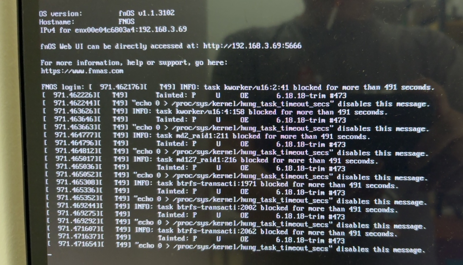

系统版本:X86/ARM
设备环境:物理机。系统版本:1.1.3102

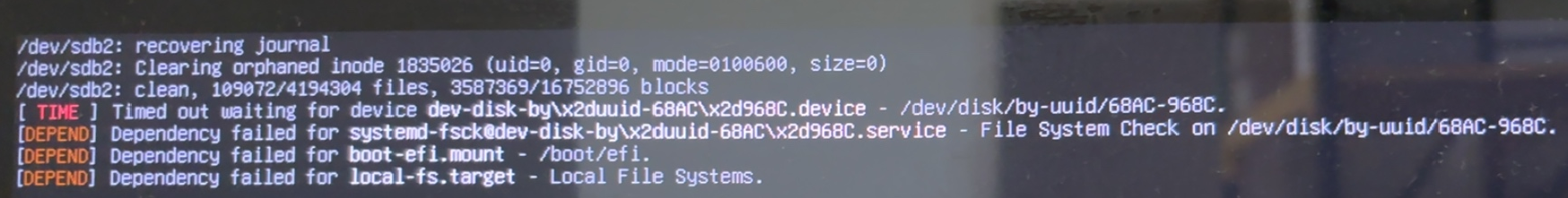

BUG现象:主板是J4125工控板。通过M.2NGFF转5sata整机一共6个盘位。安装U盘是1.1.26的版本,安装后使用一切正常。在升级到1.1.3102后,先是开机卡在“SGX disabled or unsupported by bios"代码,等待大概3-5分钟,偶尔还会长一些。在多次重启,或者长时间等待后,又会出现代码,内容如下图:
这里等待的时间不定,有可能一直停留在这里。然后重启或者长时间等待后,偶尔可以进入系统,显示内容如下:
以上故障在1.1.26系统没有出现。只要升级到1.1.3102,或者用U盘请全新安装1.1.3.102都会出现这个状况。系统盘替换过机械盘、NVME、2.5ssd,包括供电电源都替换过,问题依旧。只要重装1.1.26就一切正常。
出现频率:必现。
2026-5-14 08:19:49 楼主 显示全部楼层
勉强进入系统后,要不然桌面不显示图标。要不然就是掉存储空间,显示未挂载。

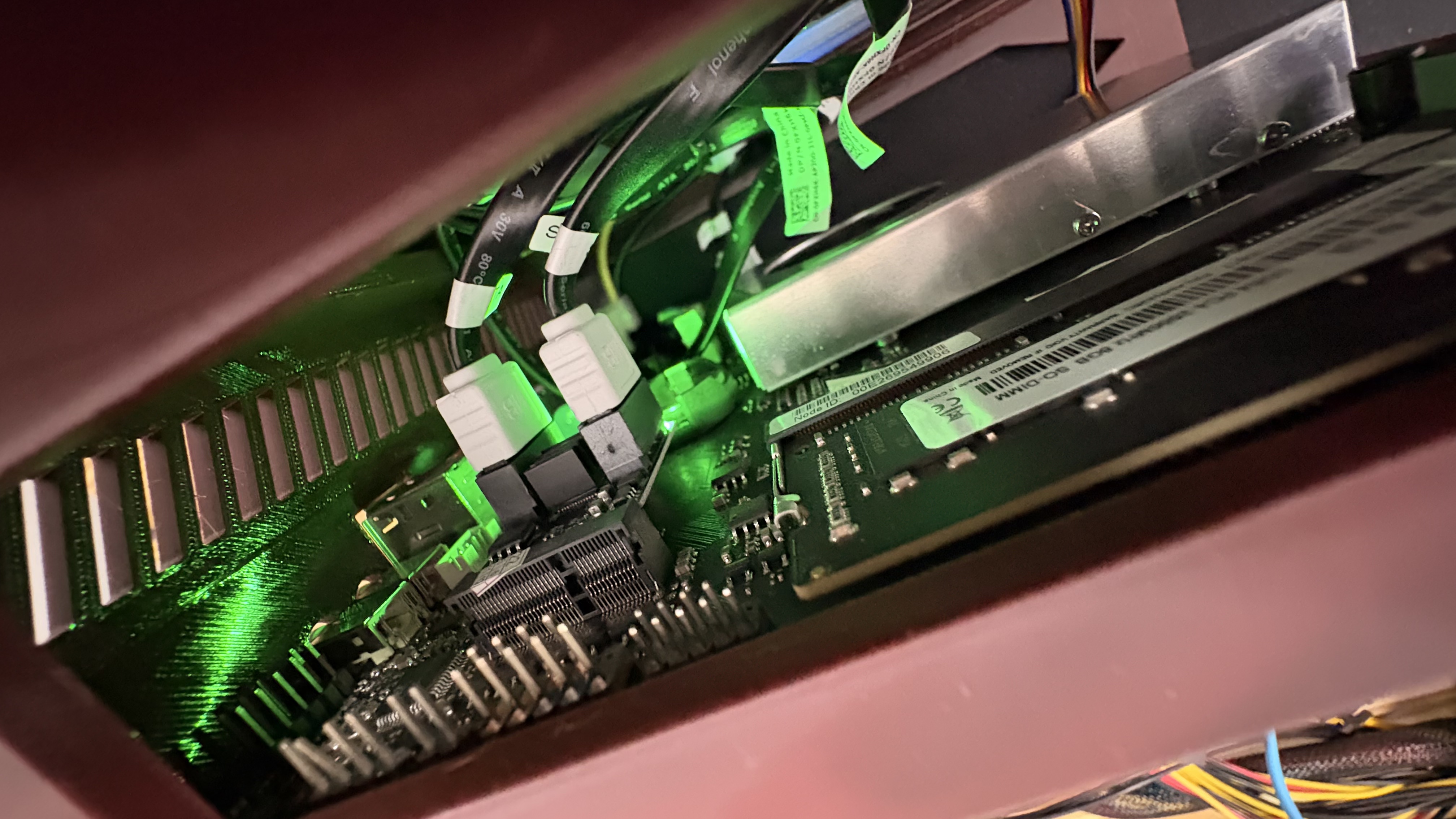

问题解决了。我有两种转接卡。一种是JMB582,M.2WiFi转2sata。这种卡在1.1.3104下无法被识别,转接板硬盘指示灯不亮。另外一种是ASM1166,在1.1.3104下出现如1楼描述的各种问题。
两种转接卡都做了固件降级。降级后1.1.3104能成功识别并稳定运行。个人水平有限,认为新内核和转接卡兼容问题。还有一张NGFF转接卡没弄,J4125专用的。之前在新版本系统下也是识别不到,估计还是要搞定转接卡固件。 我的硬盘比较老,拷贝波动比较大,这个是个性问题,忽略。
图1 系统启动正常
图2 系统正常识别硬盘信息
图3 转接卡指示灯亮(之前不亮)
图4 写入测试(硬盘状态不好,很老)

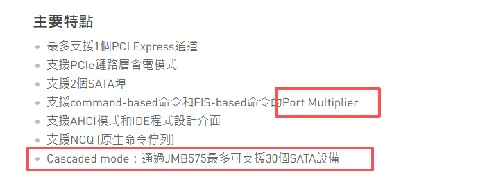

2026-6-2 16:19:17 显示全部楼层
bd1a37cf90af463a9b703df52e9b603f.png我的那块应该是这个问题。
