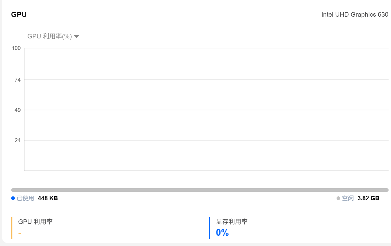

系统版本:X86
设备环境:虚拟机、
BUG现象:在pve底层架构下 fnos无法显示gpu利用率 显示为-1% 但是能够调用核显

2026-7-9 11:20:10 显示全部楼层
大佬们,现在还需要按上面的修改二进制文件吗?3107版本依旧不能显示显卡监控信息

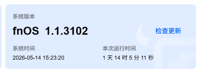

感谢反馈!为便于我们进一步定位,请您补充一下 fnOS 具体版本、CPU/核显型号,以及 PVE 中核显是直通给 fnOS 还是通过虚拟设备方式提供;另外也请确认在系统内是否能正常识别到 /dev/dri 设备及相关驱动信息。我们会结合这些信息判断是虚拟化环境下的 GPU 监控读取异常,还是核显直通/驱动适配问题。
1. 环境 fnOS 内核:6.18.18-trim PVE:9.1.9,内核 7.0.2-2-pve,QEMU 10.1.2 核显直通方式:PCIe passthrough(PVE vga: none + hostpci0: 0000:00:02,rombar=0) 2. 当前 GPU 状态(唯一设备) /dev/dri/card0  详情 回复
2026-5-14 16:19
补充信息如下: 1. fnOS 具体版本: 内核:6.18.18-trim 基础系统:Debian 12(bookworm) 2. CPU / 核显型号: CPU:Intel Core i3-9100 @ 3.60GHz 核显:Intel UHD Graphics 630(PCI ID 8086:3e91) 主板:Gig  详情 回复
2026-5-14 15:45
感谢跟进!以下是补充信息: fnOS 版本 基于 Debian GNU/Linux 12(bookworm),具体 fnOS 版本号以界面显示为准。 CPU / 核显型号 Intel Core i3-9100,核显为 Intel UHD Graphics 630(Coffee Lake-S GT2,PCI I  详情 回复
2026-5-14 15:32
我也安装了 商店的驱动  详情 回复
2026-5-14 15:25
我采用的是 直通核显模式 并且飞牛影视能够正常解码  详情 回复
2026-5-14 15:25
2026-5-14 15:25:16 楼主 显示全部楼层
[quote][size=2][url=forum.php?mod=redirect&goto=findpost&pid=292134&ptid=63642][color=#999999]飞牛运营同学 发表于 2026-5-14 11:23[/color][/url][/size] 感谢反馈!为便于我们进一步定位,请您补充一下 fnOS 具体版本、CPU/核显型号,以及 PVE 中核显是直通给 fn ...[/quote]
微信图片_20260514152345_5_136.png我采用的是 直通核显模式 并且飞牛影视能够正常解码

感谢跟进!以下是补充信息:
CPU / 核显型号 Intel Core i3-9100,核显为 Intel UHD Graphics 630(Coffee Lake-S GT2,PCI ID 8086:3E91)
直通方式 核显是在 PVE 中以 PCIe 直通(passthrough) 方式分配给 fnOS VM 的,不是虚拟 VGA 设备。
系统内识别情况 核显在 fnOS 内完整识别,驱动正常加载:
/dev/dri/ 下存在 card1 和 renderD128(对应 i915 核显)
lspci 可见:00:10.0 VGA compatible controller: Intel UHD Graphics 630
i915 内核模块已加载
补充说明 系统内同时存在两个 VGA 设备:
card0(00:02.0):PCI ID 1234:1111,bochs-drm 驱动 —— 这是 QEMU 的虚拟 VGA 显示设备
card1(00:10.0):Intel UHD 630,i915 驱动 —— 这是直通的物理核显
fnOS 界面的 GPU 监控页面未能显示 Intel UHD 630 的使用率信息(显示异常/空白),但硬件解码功能实际上是正常工作的。怀疑是 GPU 监控读取逻辑未区分 card0(虚拟)和 card1(直通核显),或未从 renderD128 正确读取 i915 的状态信息。
2026-5-14 15:45:06 楼主 显示全部楼层

2026-5-14 16:23:22 楼主 显示全部楼层
已完成全面排查,确认问题根因为 fnOS 内核(6.18.18-trim)未编译 CONFIG_DRM_I915_HWMON 选项,导致 i915 驱动不会注册 hwmon 温度传感器,GPU 监控页面无法读取温度数据。
当前 /sys/class/drm/card0/device/hwmon/ 目录不存在,但频率等数据(gt_cur_freq_mhz 等)正常可读。内核 config 中可查到 CONFIG_NVME_HWMON=y 等其他 hwmon 选项,唯独缺少 CONFIG_DRM_I915_HWMON
建议:在后续版本内核中启用 CONFIG_DRM_I915_HWMON=y,即可解决 GPU 温度监控显示异常问题。
2026-7-10 16:34:41 显示全部楼层
大佬好,我按照操作解决问题了,但是今天恰好遇到升级,那么升级后,原先的 libigputop.so失效,取而代之是新的libigputop.so.0.6,通过 wyao840316@huhuNas:/$ ps aux | grep -E "mediasrv|resmon" root 7195 0.1 1.0 299408 40444 ? Ssl 16:05 0:01 /usr/trim/bin/resmon_service root 8129 0.0 1.2 367236 50428 ? Ssl 16:07 0:00 /usr/trim/bin/mediasrv -o /usr/trim/logs/mediasrv.log -a /var/run/mediasrv.socket wyao840+ 13605 0.0 0.0 6348 2180 pts/1 S+ 16:26 0:00 grep --color=auto -E mediasrv|resmon wyao840316@huhuNas:/$ ls -la /proc/7195/map_files/ | grep libigputop ls: cannot open directory '/proc/7195/map_files/': Permission denied wyao840316@huhuNas:/$ sudo ls -la /proc/7195/map_files/ | grep libigputop [sudo] password for wyao840316: lr-------- 1 root root 64 Jul 10 16:27 7efc93ea8000-7efc93eb0000 -> /usr/trim/lib/libigputop.so.0.6 lr-------- 1 root root 64 Jul 10 16:27 7efc93eb0000-7efc93eba000 -> /usr/trim/lib/libigputop.so.0.6 lr-------- 1 root root 64 Jul 10 16:27 7efc93eba000-7efc93ebe000 -> /usr/trim/lib/libigputop.so.0.6 lr-------- 1 root root 64 Jul 10 16:27 7efc93ebe000-7efc93ec3000 -> /usr/trim/lib/libigputop.so.0.6 lr-------- 1 root root 64 Jul 10 16:27 7efc93ec3000-7efc93ec4000 -> /usr/trim/lib/libigputop.so.0.6 命令可以看到,是用的新的libigputop.so.0.6,故还要修改libigputop.so.0.6才能生效。
查看全部评分
