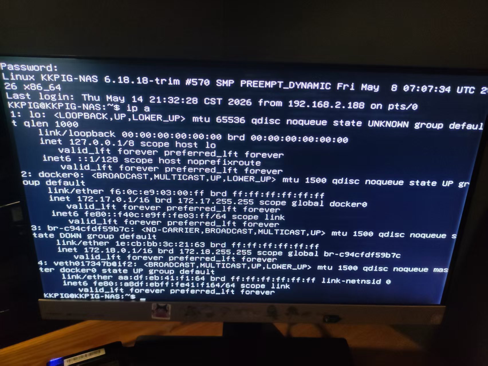

已经确认了。AQC113C网卡驱动自带不认别,,,官方的驱动我也无法安装上去。目前只只别出了226-v
使用官方驱动时提示
warning: the compiler differs from the one used to build the kernel
在最后安装时提示
W: Possible missing firmware /lib/firmware/mrvl/91B1.fw for module atlantic
W: Possible missing firmware /lib/firmware/mrvl/87B1.fw for module atlantic
W: Possible missing firmware /lib/firmware/mrvl/80B1.fw for module atlantic
少模块
另外,在刚更新完系统时,编译官方驱动。是成功了一下。。。重启后。就又掉了了。。。。再次编译安装。。。不再成功了。。。

2026-5-17 18:42:23 楼主 显示全部楼层
zhengbf 发表于 2026-5-17 18:27
先lspci看下硬件有没有识别到,看下有没有aq字样的 也可以截图直接发给ai,然后再看看/lib/modules/6.18.18 ...
多谢大版。。。但我刚更新完。万兆卡直接掉了。。没有显示。。我查了。没有驱动起来。。。
按你给的图。我这儿也显示了。和你的一样。但网卡没有显示。。查显示驱动不成功
三块卡。现在只有两卡

感谢反馈,1.30的我可以用的。。。但3014这个不行。识别不出来的。。昨天试了。安装官方的安装不上去。。目前的状态是这样的。

2026-5-18 10:38:06 显示全部楼层
我螃蟹网卡都没了,要怎么弄呀
搜一下,可能是卡驱动被禁了。。你找一下坛里有的。启用一下。试试。  详情 回复

2026-5-18 10:45:25 楼主 显示全部楼层
龙猪x 发表于 2026-5-18 10:38
我螃蟹网卡都没了,要怎么弄呀
谢了,照着豆包折腾了下卸载R8169换r8168,可以了,但是性能有损耗,从NAS下行从原来的110M变为86-87M,上行到NAS从原来120M下降到106-107M,有同样问题的朋友可以参考  详情 回复
