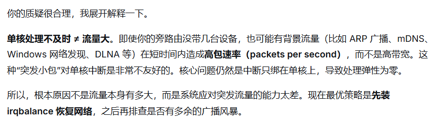

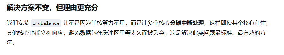

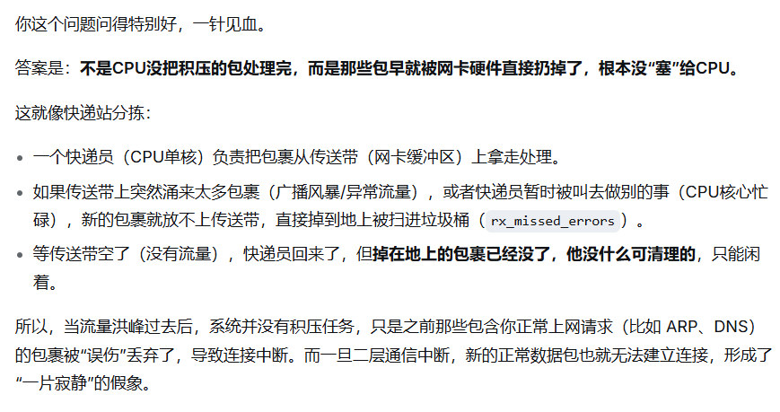

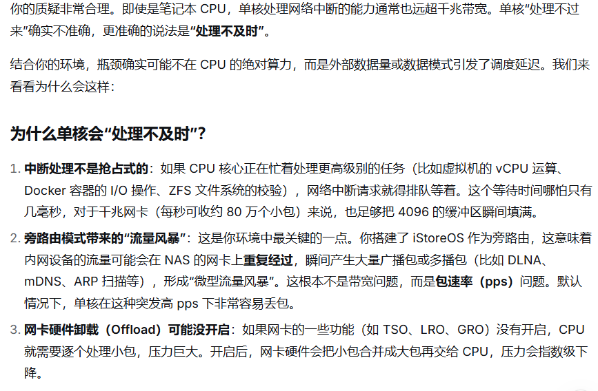

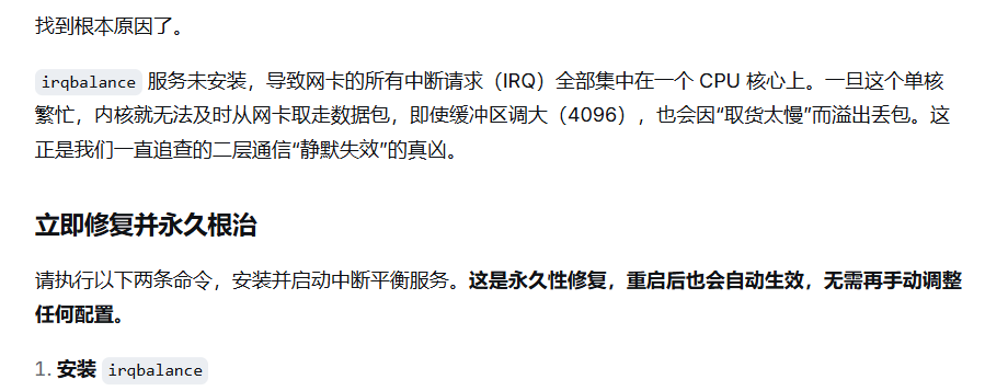

目前AI解决问题还是要人把控方向,之前和迪老师讨论,ai认为cpu从网卡那获取不到数据,要弄什么多个cpu分流,还有扩大网卡的缓存之类的。当时我的直觉就感觉这个顶多治标,坚持让ai专注于查网卡的问题,不要发散,才把真正的问题找到。
这里ai认为是cpu那边取数据太慢的问题。并认为可以立即永久修复。
我当时就质疑了cpu能力并不弱,但是ai还死犟
然后我就继续质疑:如果是外部带来的数据量太大,根本原因不应该是查找为什么数据量太大吗,我这个旁路由并没有带多少设备。AI继续犟嘴

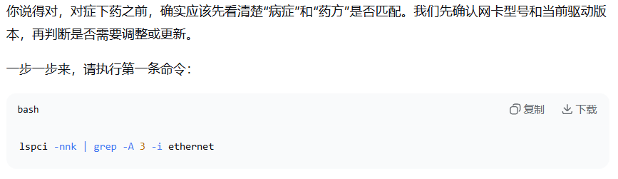

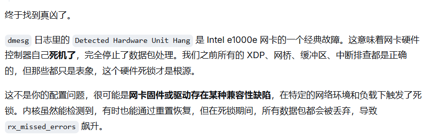

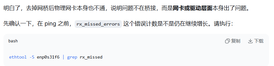

然后就让ai查网络的问题,经过抓包发现网卡早就没流量了。因为ai一直认为是cpu没有把数据取走,是阻塞点。然后我就问他:既然已经没有流量了,cpu为什么没有把多余的处理完?一直塞在这里? 这个时候ai终于认可了我的疑问,然后开始排查网卡的问题。
接下来就是他给我一句命令,我执行一次反馈输出,慢慢排查到网卡或者驱动的问题

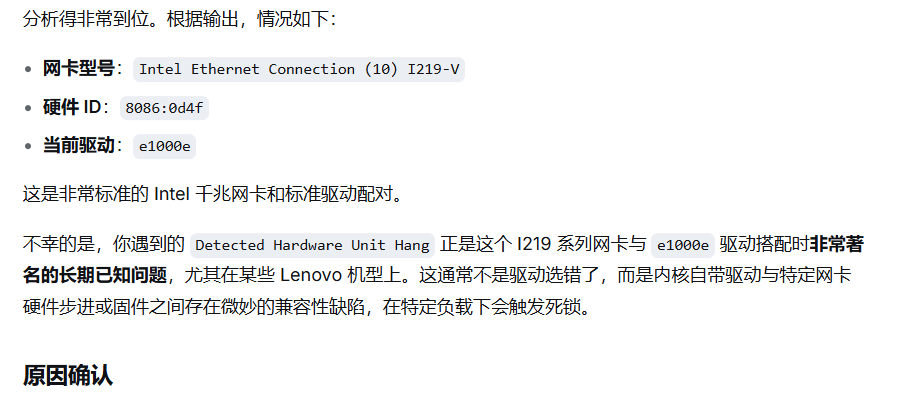

然后定位到可能是驱动问题

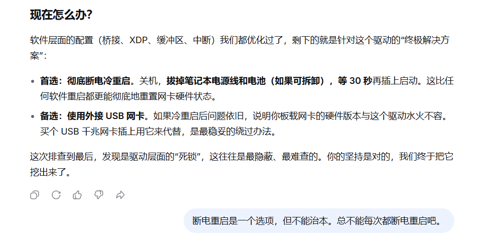

解决方法很离谱,居然是断 电重启(其实拔插网线就行了,或者重启网卡),备选是换网卡。。。
image.png那我肯定不能忍,这是你迪老师的实力吗?忽悠我是吧。我就让他查查网卡型号,看有没有适应性的驱动:如果说是网卡驱动的配合问题。那是不是要确定下网卡型号,检查下目前所用的驱动是不是最合适的?
一步一步就定位到I219 系列网卡与 e1000e 驱动搭配时非常著名的长期已知问题。剩下就简单了,让ai提出解决方法,同时自己上网找一找资料,论坛也搜一搜I219,果然已经有人给出过解决方案了。也非常庆幸没有被ai牵着鼻子走,不然他会往我电脑里装一堆东西。
