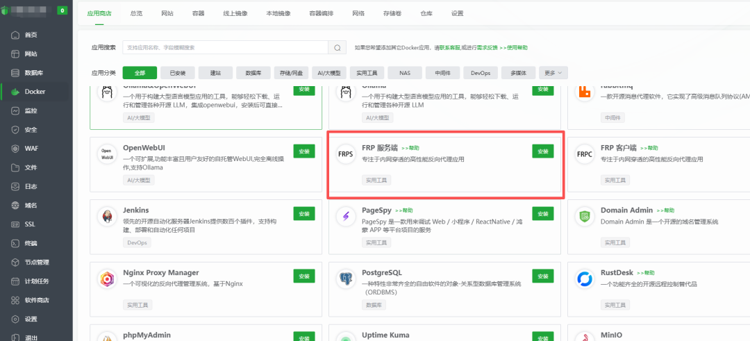

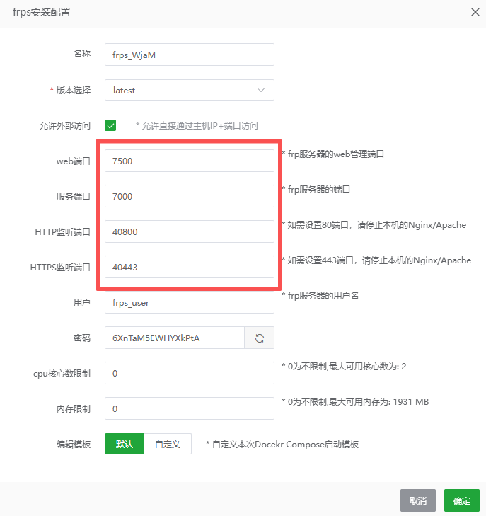

服务端搭建我直接使用 宝塔面板 Docker商店 自带的frps的服务端给搭建作为演示,其实也可以使用镜像安装最新版,都可以
1️⃣宝塔搭建, 服务器安装好宝塔面板,打开面板左边菜单栏的Docker,找到FRP服务端

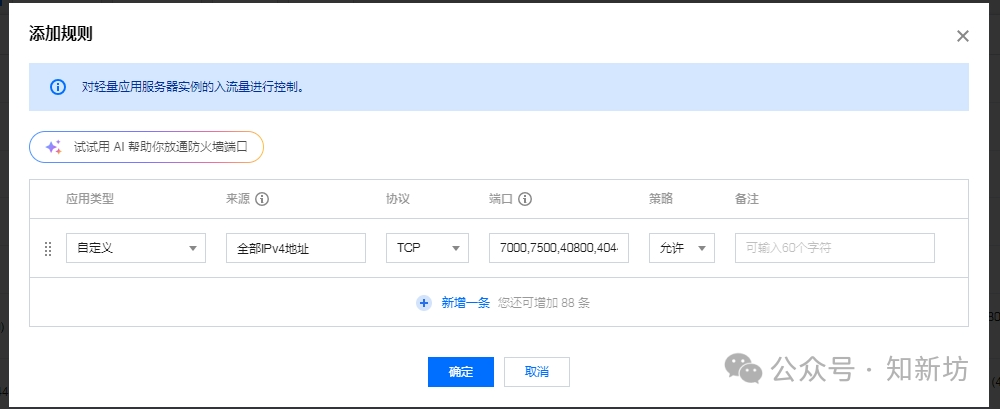

点击 安装 ,可以默认不做修改,框起来的端口要全部在 服务器、宝塔 防火墙放开 (端口也可以改成你自己想要的,我这边就使用默认),
用户 和 密码 是web登录管理的账号和密码,可以改成自己的
  • 其中 通讯端口7000、web后台端口7500、40800是http监听端口、40443是https监听端口,监听的端口不能和其他服务冲突,不然运行不起来
1️⃣然后去服务器、宝塔、防火墙放开对应的端口,通讯端口 7000 、web页面端口 7500、40800 是http监听端口、40443 是https监听端口
安装好后就是正常运行了,其实都是基于Docker部署的,宝塔只是提供了一键部署的平台而已

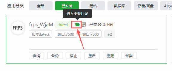

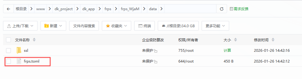

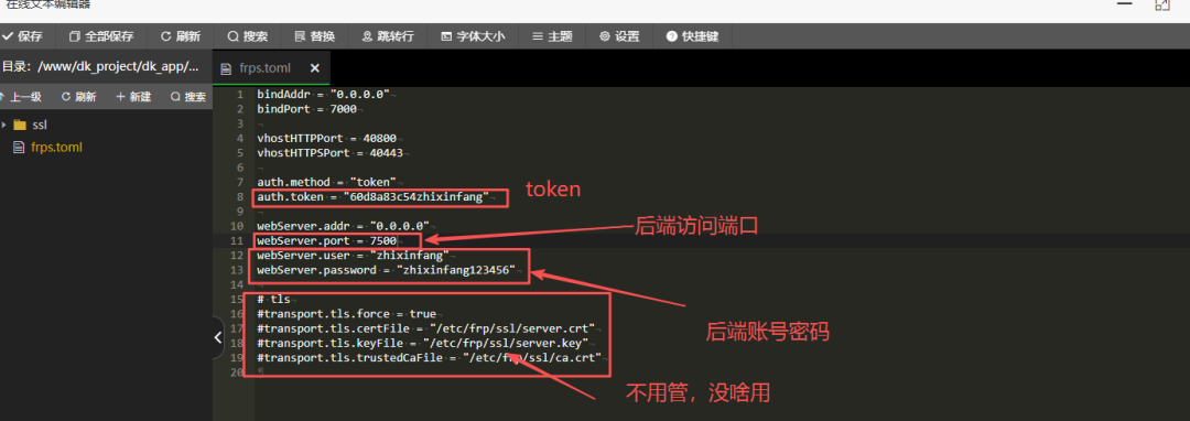

3️⃣获取token连接秘钥,点击打开目录按钮
在 data- >frps.toml 里面,看图片路径
这个 token后面在客户端里面加密连接使用,没有这个不安全,如果web登录账号密码忘记了,也可以直接在这个文件夹里面修改,修改完要重启一下应用,不然不生效

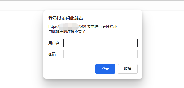

访问服务器公网IP:7500就可以打开web界面,使用账号密码登录
此时服务器端我们算部署好了,接下来配置客户端

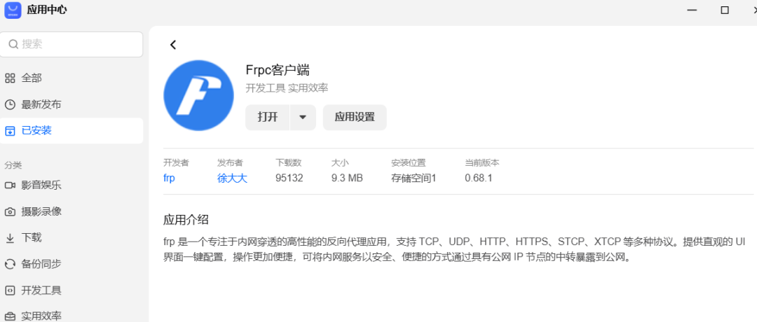

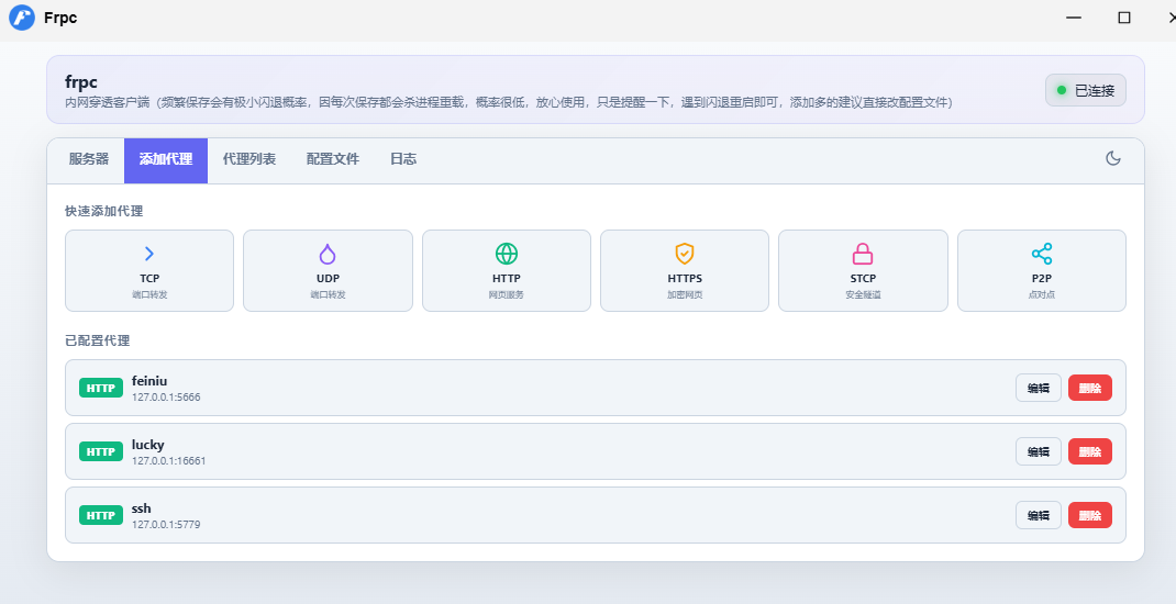

先去飞牛NAS应用中心安装frpc客户端,已经公测是最新版(后期会加入多用户模式)

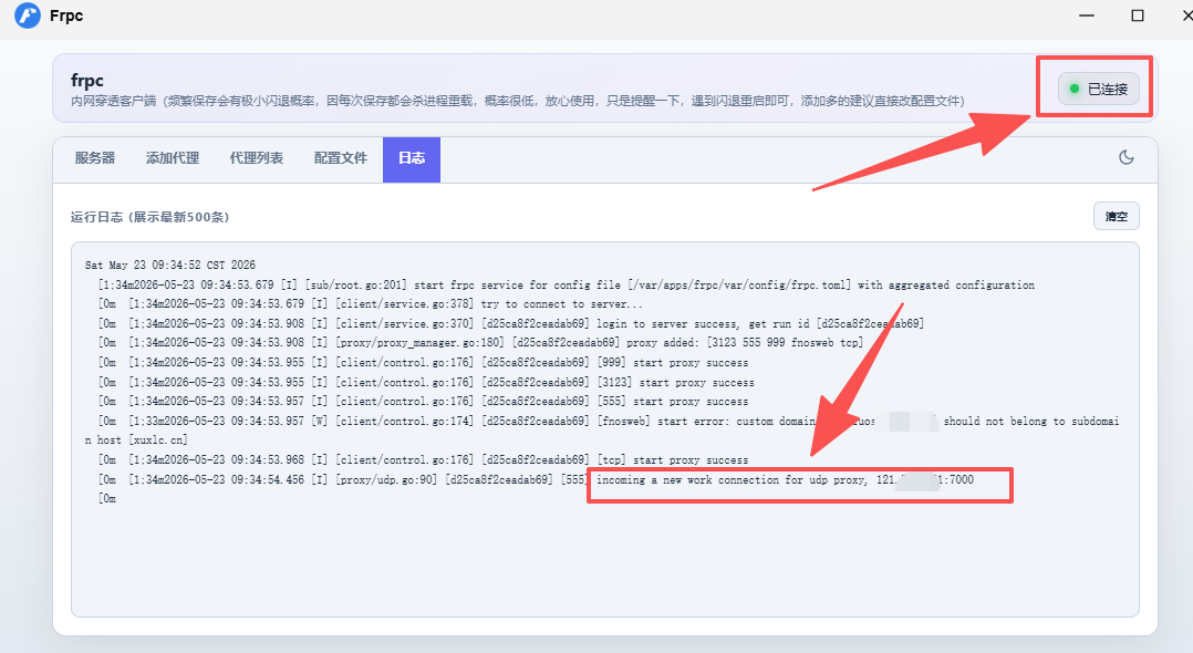

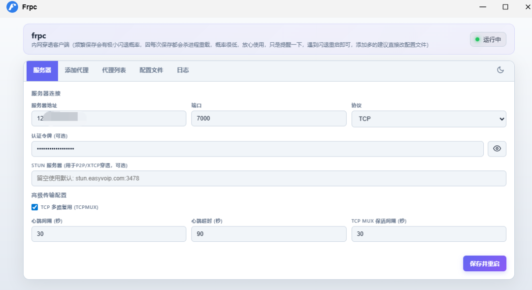

先修改frpc客户端,服务器基本配置信息,先和服务端通讯上
最简单看有没有通讯上就是看右上角状态是否已连接,也可以看日志是否有连接成功状态

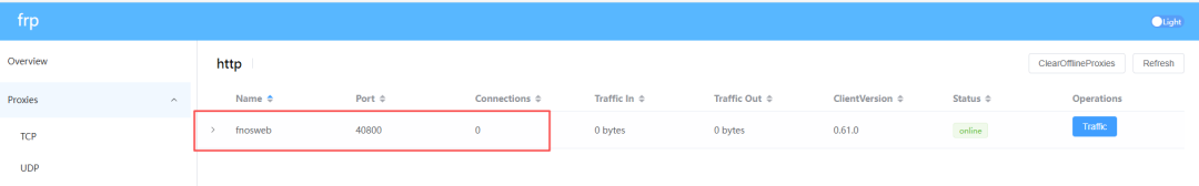

也可以随便添加一个飞牛NAS访问的代理,然后去服务端后台是能看到添加的项目的,能看到就是通讯上了,看不到就是没通

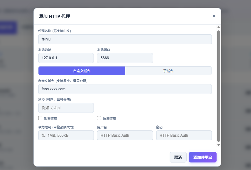

此时我们去域名服务商那边解析 fnos.xxxx.com 的二级域名 A 记录解析到服务器的公网IP 地址 ,直接访问域名就可以打开对应的站点
配置泛域名

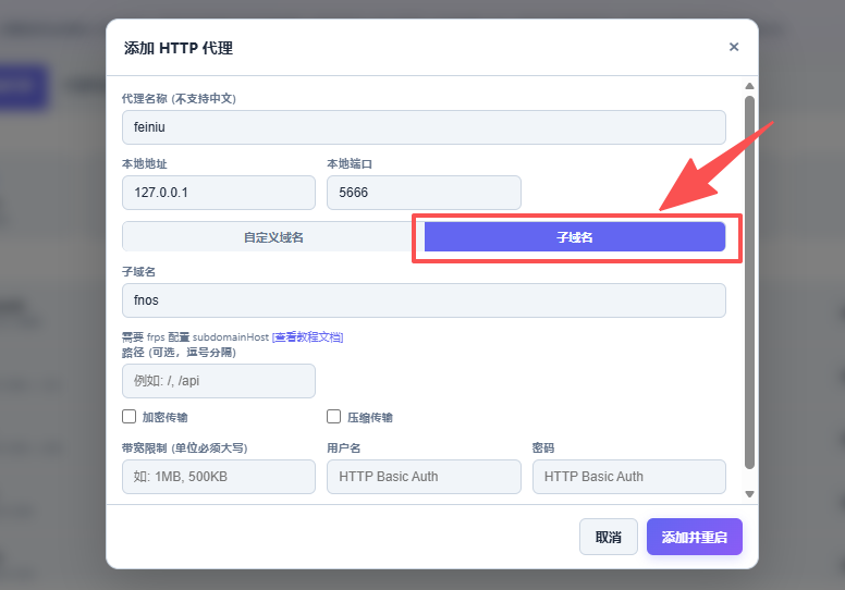

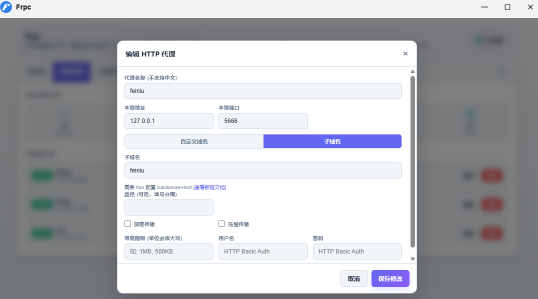

我们往常都是添加 http代理 比较多,他支持自定义域名[fnos.xxxx.com],和前缀子域名[fnos],自定义域名需要每次去域名服务商处解析,并且单独配置SSL证书,我感觉每次这样操作比较麻烦
我比较推荐使用 前缀子域名 去配置,然后配置泛域名就不需要每次去解析,只需要在飞牛frpc客户端添加代理就能访问了,非常方便

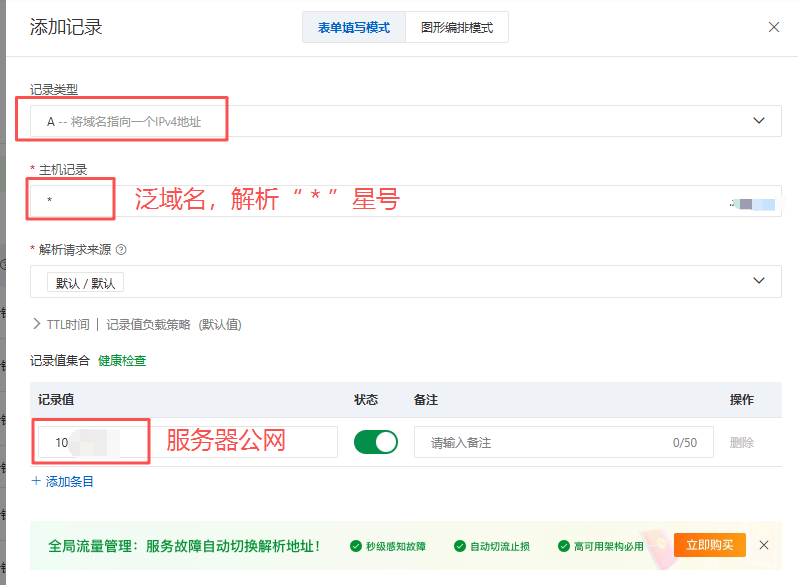

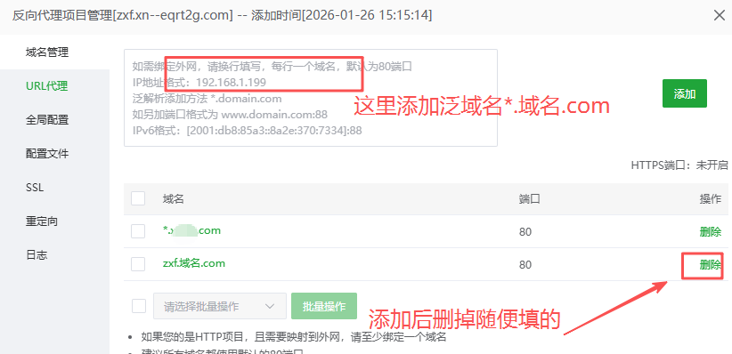

1️⃣先去域名服务商那边解析泛域名 *.域名.com

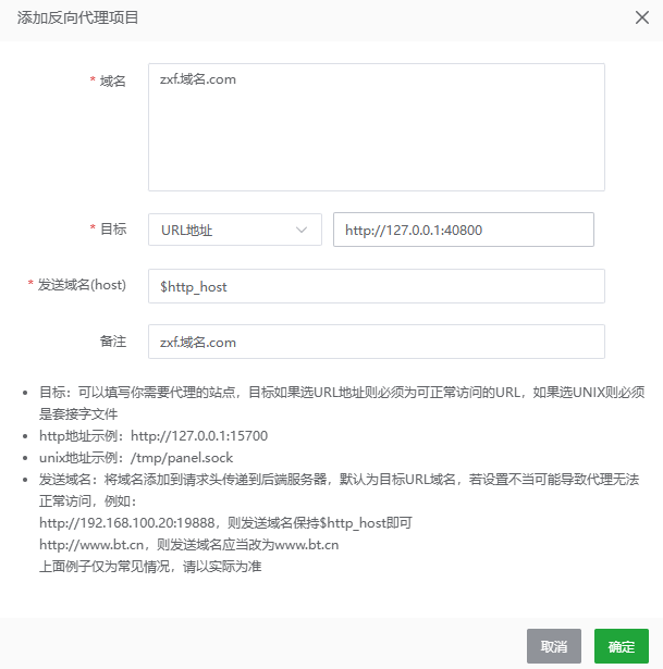

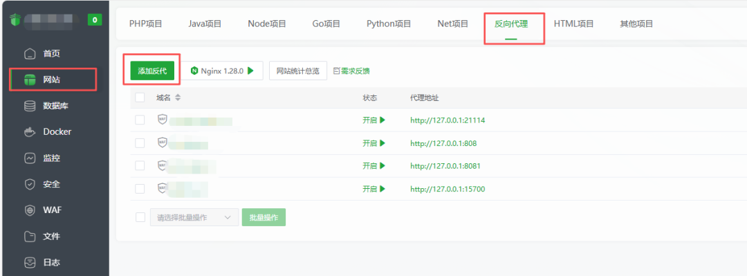

2️⃣宝塔设置反向代理,侧栏 网站- >反向代理 - >添加反代
3️⃣先随便输入一 个站点域名 先随便输一个 ,因为直接这样填泛域名 *.域名.com 会提示报错,随便填域名创建成功后再去修改成泛域名就行
目标路径设置成http://127.0.0.1:40800, 40800 就是前面服务端里面的http监听端口,发生域名(host)填入$http_host
此时我们点击更改添加的反代,点击设置
先新增泛域名,再删掉随便填的域名

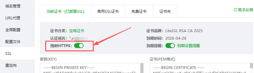

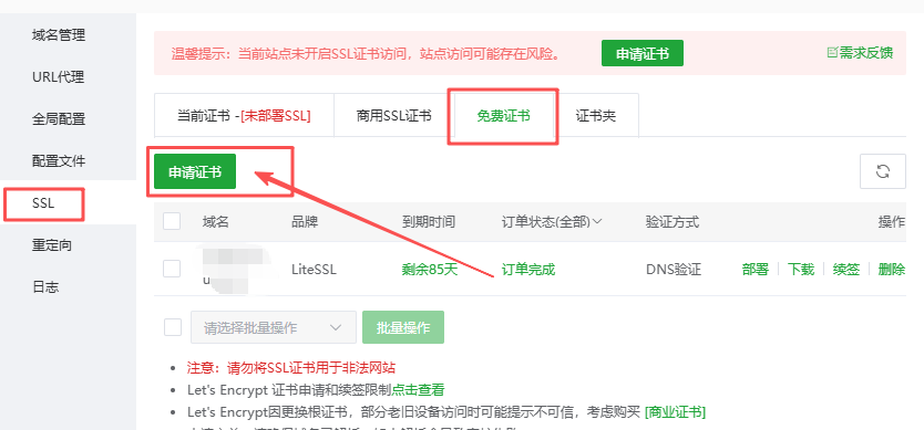

4️⃣域名替换之后我们去申请ssl证书,就可以https访问了,也可以其他地方申请证书后部署过来也行的
证书部署后记得开启强制https
5️⃣去frps服务端配置文件里面要加一个参数subdomainHost
# frps.toml
subdomainHost = "域名.com"

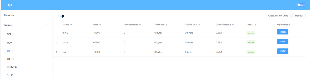

6️⃣这样我们后面,就不需要去解析二级域名了,只管在frpc客户端添加就行了,如下图
后台也能看到对应的项目名称
然后我们访问域名就可以直接进入对应的项目了,并且无端口,此教程唯一的难点就是要有域名和云服务器,其他没有难点
