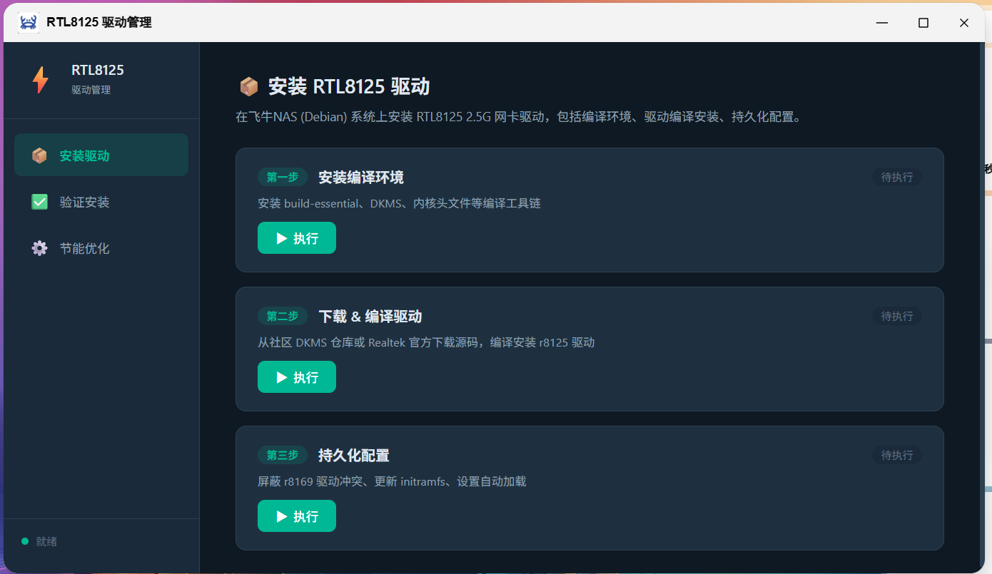

RTL8125是2.5g网卡,在闲鱼上10+元就可以买一张,组装nas经常用,但是便宜也是有原因的,因为这个芯片的网卡不稳定,有断流的情况,而且Linux 内核默认会加载开源的 r8169 驱动模块,而不是r8125 驱动,并且为了改善断流的情况,还需要对网卡进行一些优化设置,所以为了大家能更好的用上这款芯片的网卡,我用OpenClaw的fn-fpk(skill)开发了这个应用,我测试了没有问题,就是第一步和第二步安装有些慢。
fpk下载地址:https://pan.baidu.com/s/1hfRT3_tY0PpcQYWEYl8akg?pwd=shvm 提取码: shvm
github地址:https://github.com/dalingo81/fn-rtl8125

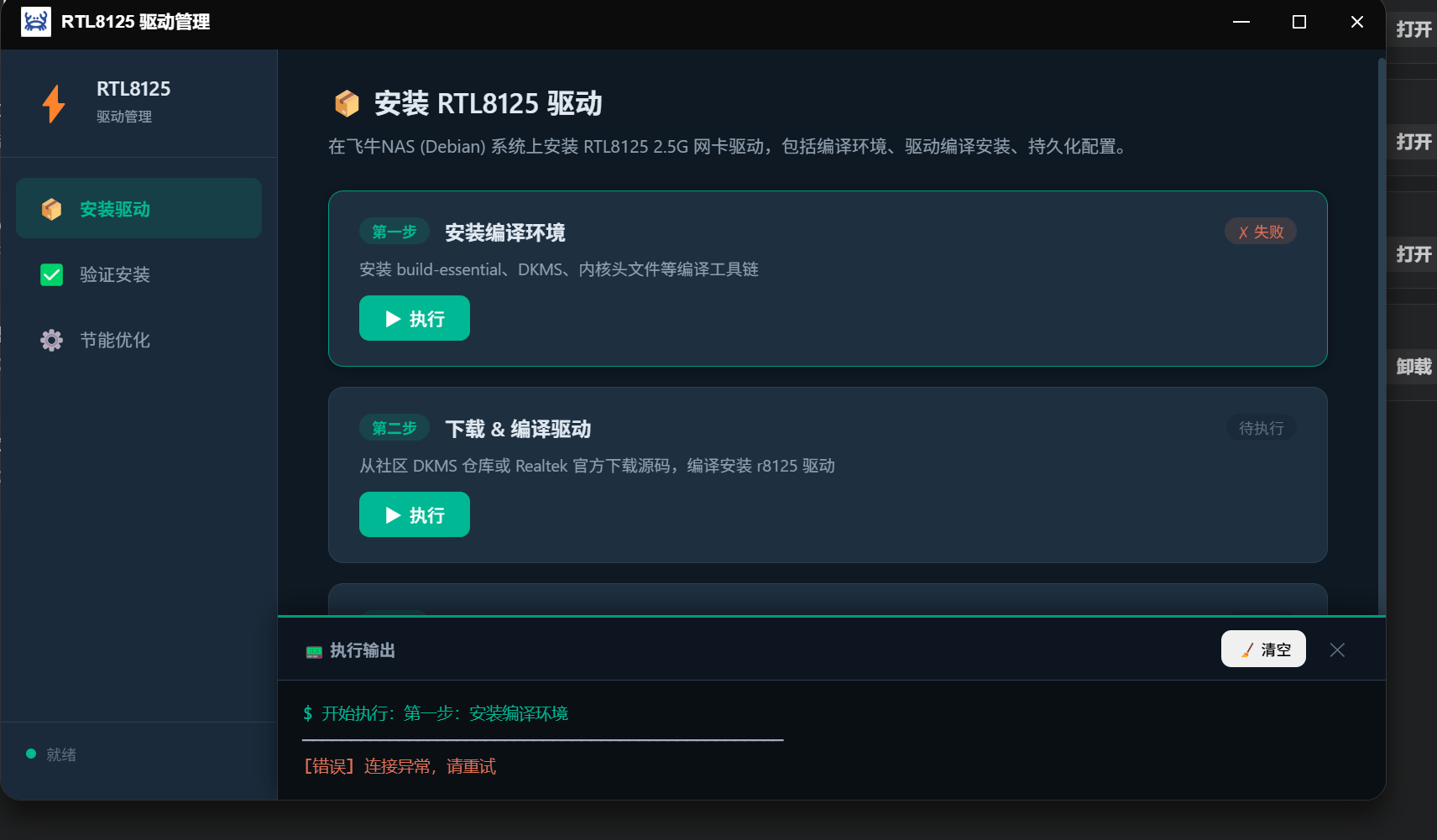

image.png第一步就失败
今天重新写过了一版,重装一下试试  详情 回复
2026-6-1 18:28
我也是,第一步就失败  详情 回复
2026-5-30 10:07

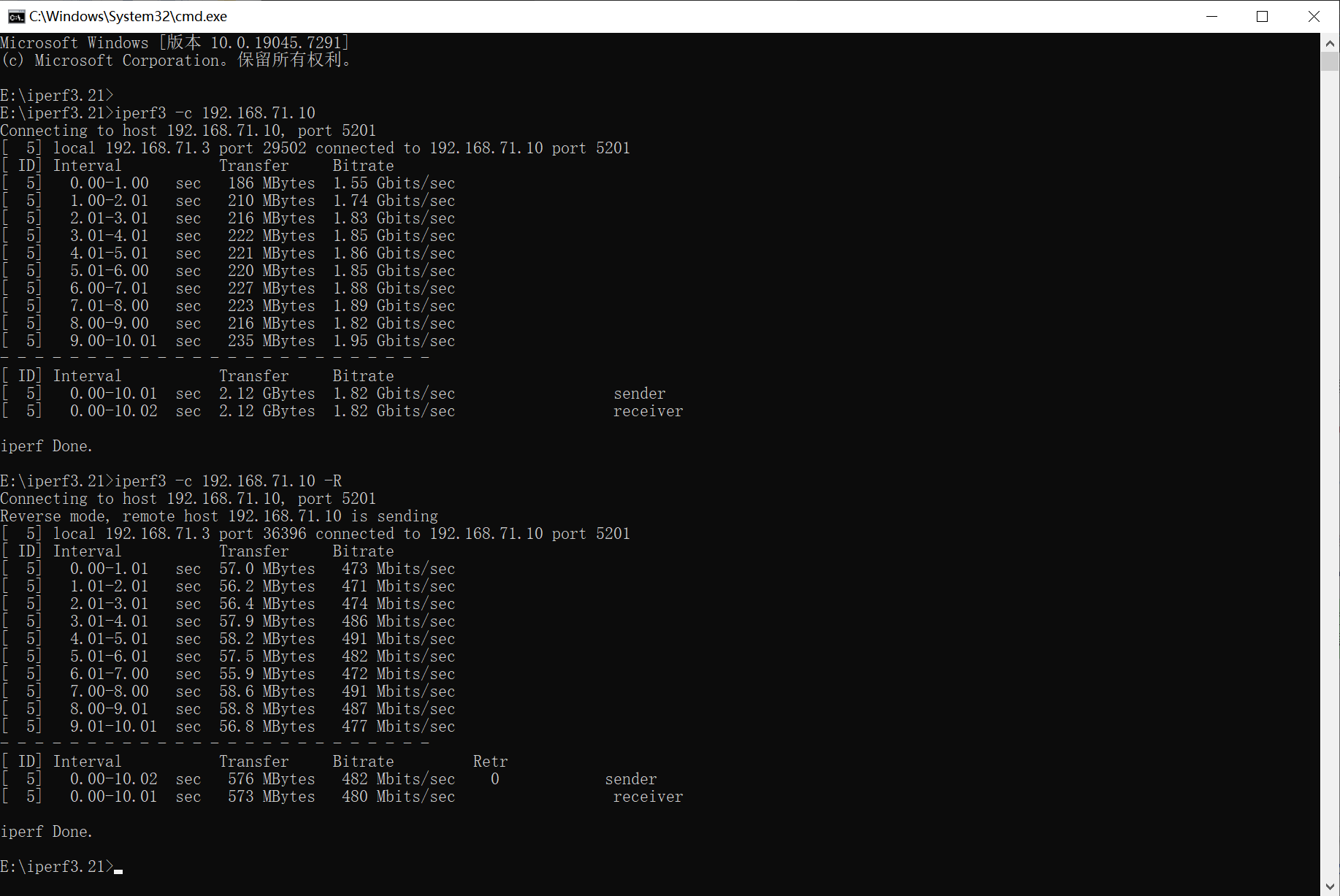

上传一直到不了千兆 你这个能改善吗 小文件大批量传输速度低也能改善吗
我也是这个网卡搞了一天,上传还是到不了千兆,后面发现把问题给ai,用不了10分钟,搞定,速度嘎嘎快  详情 回复

我也是,第一步就失败

2026-5-30 10:11:40 显示全部楼层
可以分享下是怎么设置的么?我是下载可以跑2.5G,上传只有500-600Mbps  详情 回复
2026-6-21 02:13

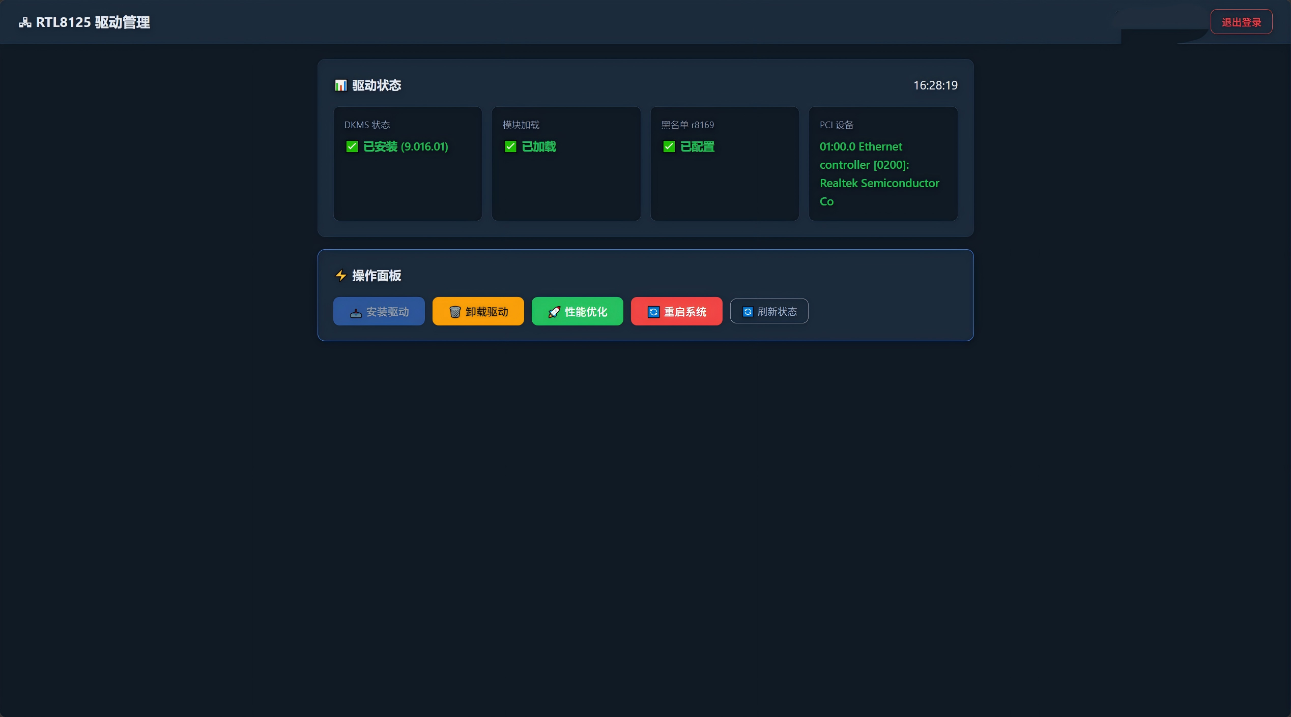

2026-6-1 18:26:01 楼主 显示全部楼层
用iframe,功能有bug,解决不了,就改成网页版了,需要的重新安装一下
2026-6-1 18:28:35 楼主 显示全部楼层
今天重新写过了一版,重装一下试试

请教一下,我已经更新了电脑端和nas端的驱动,网卡都是2.5G的,但是从nas下载到电脑的速度还是只有不到60mb/秒,电脑上传到nas的速度是正常的200+mb/秒。实在找不到哪里出了问题。还有什么问题可能限制下载速度?
“从nas下载到电脑的速度还是只有不到60mb/秒”,排查一下你的电脑,是不是硬盘写入有瓶颈。  详情 回复
2026-6-8 09:09

2026-6-21 02:13:14 显示全部楼层
nijpatin 发表于 2026-5-30 10:11
我也是这个网卡搞了一天,上传还是到不了千兆,后面发现把问题给ai,用不了10分钟,搞定,速度嘎嘎快 ...
你就跟DeepSeek说你用的时候网卡型号,然后现在出现什么情况.用ssh怎么解决,再说一步一步来。然后ai就会给你代码还会叫你复制输出给它看,一步一步的,就解决了,很简单。  详情 回复
2026-6-21 09:04

2026-6-21 09:04:37 显示全部楼层
你就跟DeepSeek说你用的什么网卡型号,然后现在出现什么情况.用ssh怎么解决,再说一步一步来。然后ai就会给你代码还会叫你复制输出给它看,一步一步的,就解决了,很简单。
