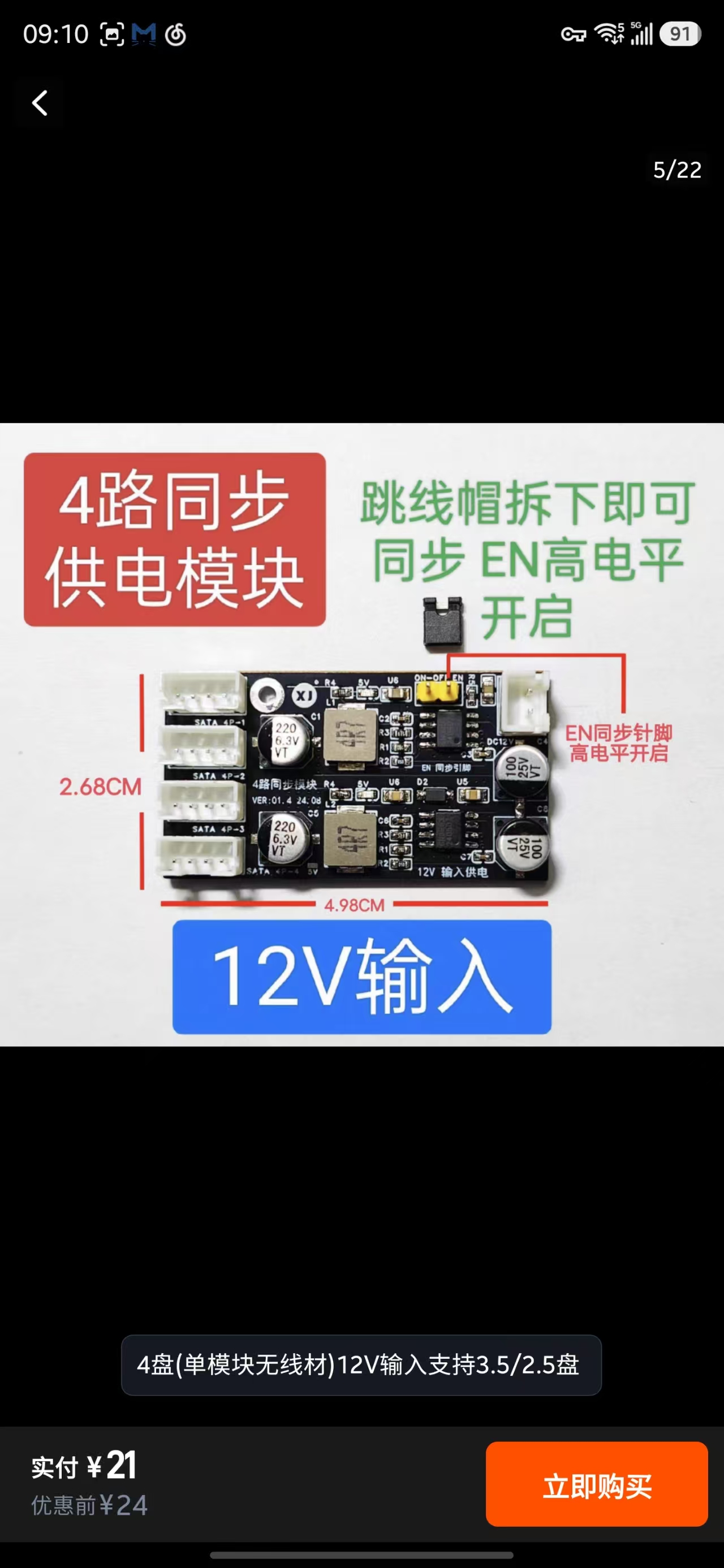

人才啊,你实在不行买个DC 12V转SATA呢?5V它会自己降压。再买个大功率的12v电源。
想稳一点就买个硬盘供电同步模块,同步主机的电源状态。

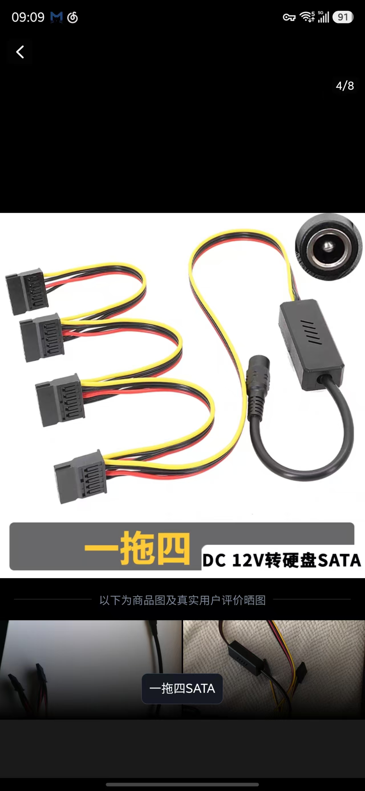

微信图片_20260603091034_482_208.jpg1拖4的这个,你要是是工控机,也是12v供电,直接就不需要同步模块了,工控机换大电源,工控机+硬盘用同一路供电。
同步模块,也是dc12v供电,只是多了个功能,可以同步电脑的开机状态,电脑关机,模块就断 电,我的工控机电源不够大,不然我就用1拖4了。 1拖4稳不稳,也是取决于你的供电好不好啊。  详情 回复

大神,一拖四的这个不是说不稳定吗,容易坏吗,我就是一个小主机带四块硬盘,那我就还是买这个同步模块吗? 谢谢大神指点  详情 回复
2026-6-4 10:26
谢谢大神指点

2026-6-4 11:11:31 显示全部楼层
诗歌 发表于 2026-6-3 09:14
1拖4的这个,你要是是工控机,也是12v供电,直接就不需要同步模块了,工控机换大电源,工控机+硬盘用同一 ...
那个1脱四的,我有一个,那是不是我现在只需要在我电源后面接1拖4转接头就可以了,我不太明白,为什么我原来的方案不稳定  详情 回复
2026-6-4 14:01
