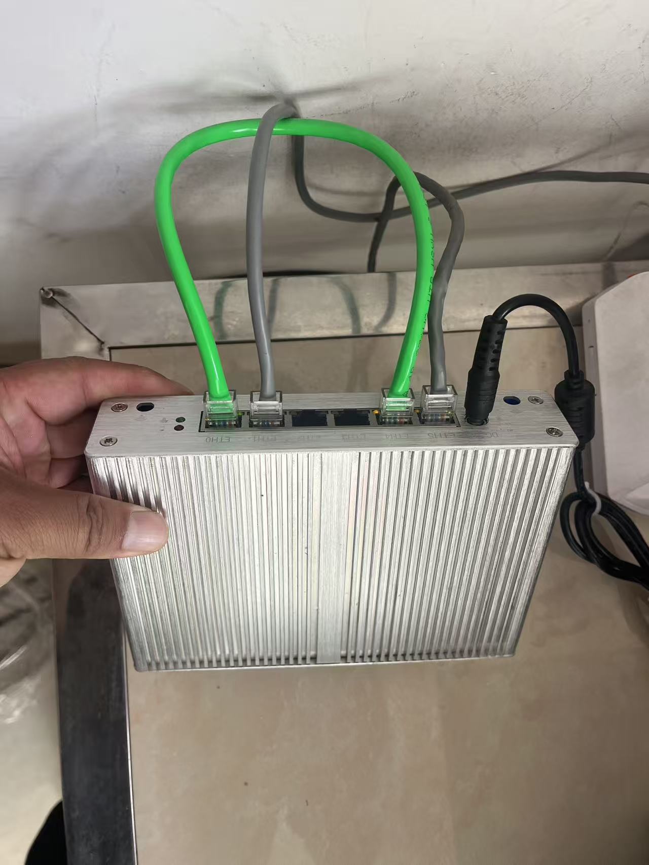

ETH0是飞牛管理口,ETH1-4是如路由LAN口,ETH5是软路由WAN口。ETH4接ETH0保证能访问飞牛。如果外联交换机那就是LAN口接交换机,交换机回线接ETH0,这样可以少一个接口。
都是被逼出来的邪修,无奈之举,大神莫要见笑。

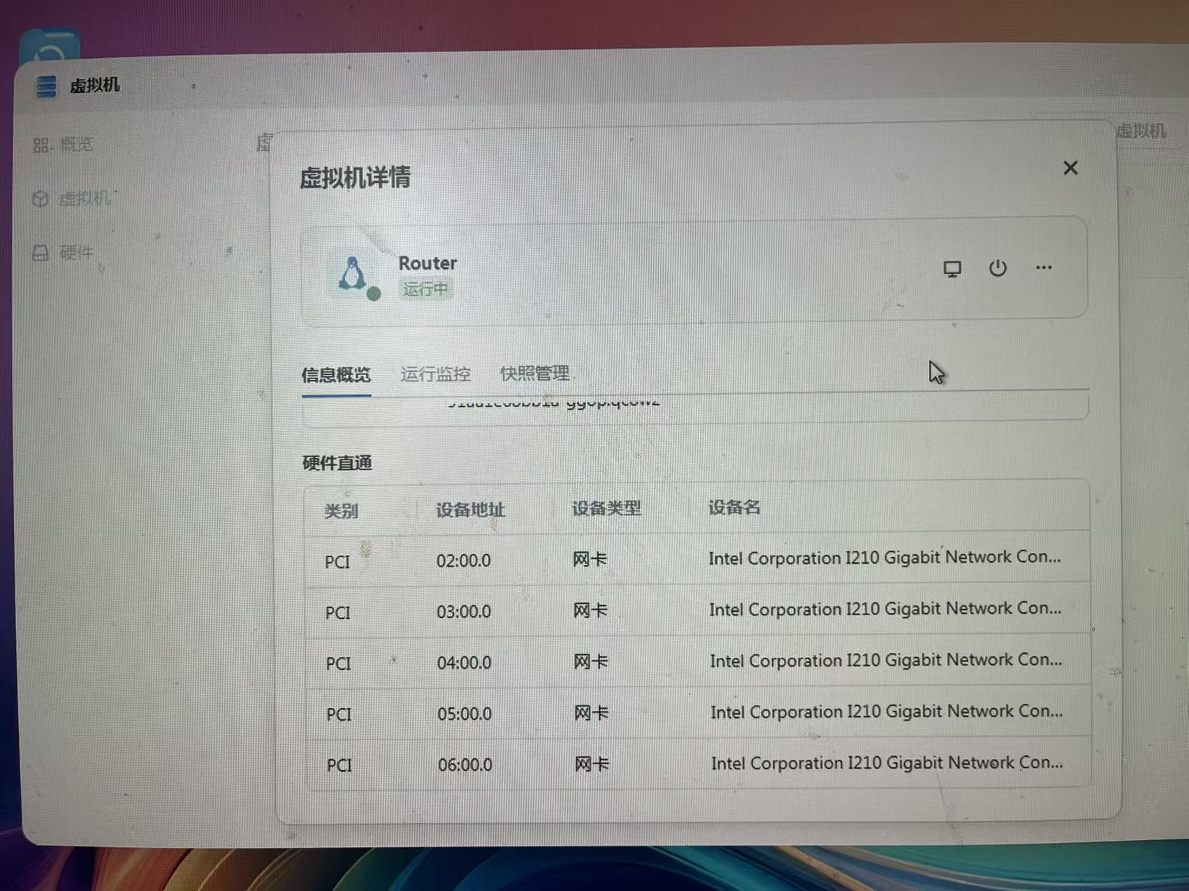

直通ETH1-5口。

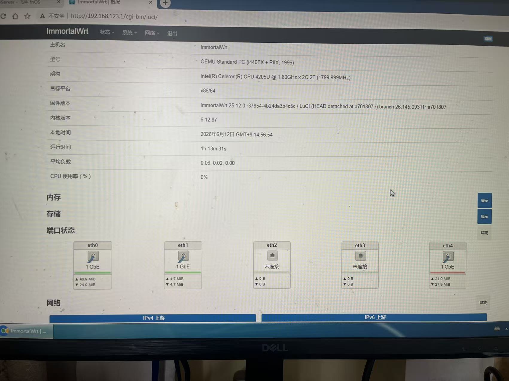

软路由里的网卡。

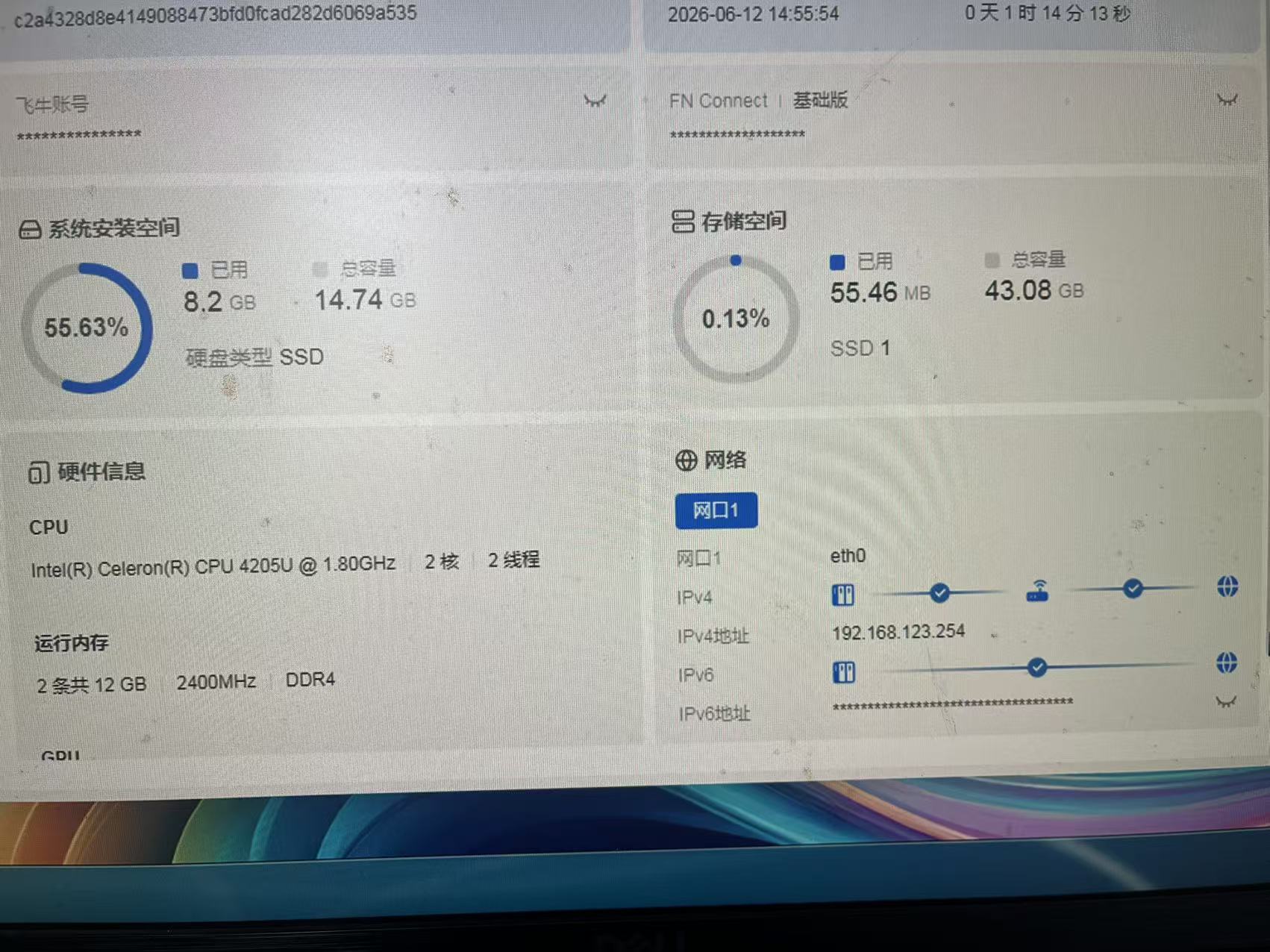

飞牛的界面。
