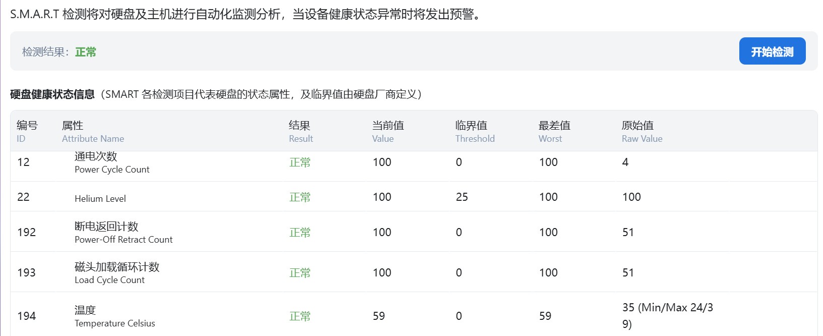

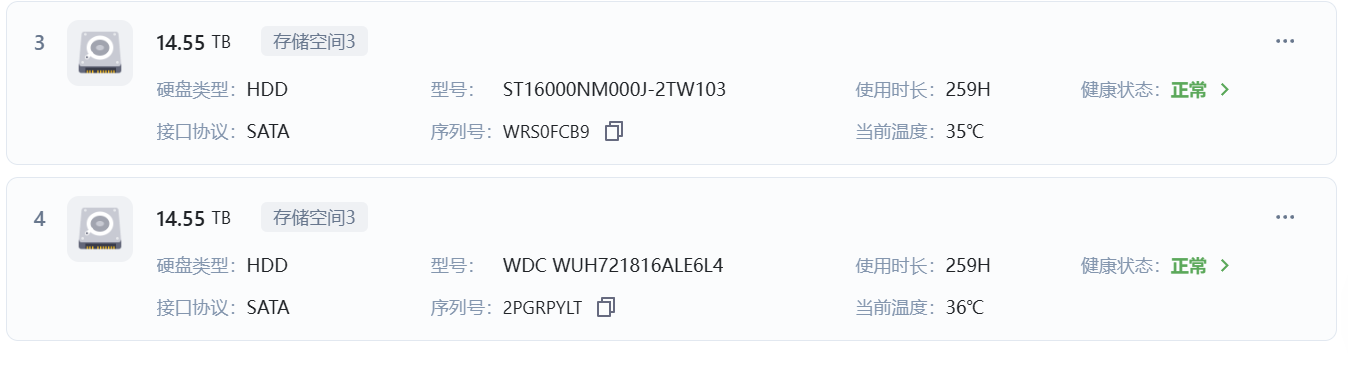

BUG现象:(飞牛OS上面显示的硬盘温度很奇怪,飞牛硬盘信息里显示的两个硬盘的温度分别为35°C和36°C,如图所示
但是此时,硬盘sdb的健康状态详情里面显示的确是59°C:如图所示

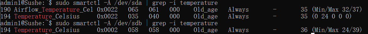

然后用指令ssh查了一下温度,返回的结果是这样的,如图所示:
很奇怪,我也不知道这个硬盘温度到底是哪一个才对,而且两个硬盘都是挂在一个硬盘笼里的,中间还隔了一个硬盘位。

2024-11-25 09:54:00 显示全部楼层
Temperature_Celsius: 是硬盘的实际温度,以摄氏度表示,本例中也就是35度
Air_flow_Temperature: 是空气流动温度,不是硬盘本身的温度
可是我的sdb的temperature Cel 当前值是58和59,但是在硬盘信息那一栏却是36,这个给我整懵逼了  详情 回复

2024-11-25 11:24:47 楼主 显示全部楼层
是的,从smartctl看是58度 不清楚飞牛读的哪个传感器温度  详情 回复

2024-11-25 11:38:35 显示全部楼层
是的,从smartctl看是58度
不清楚飞牛读的哪个传感器温度
