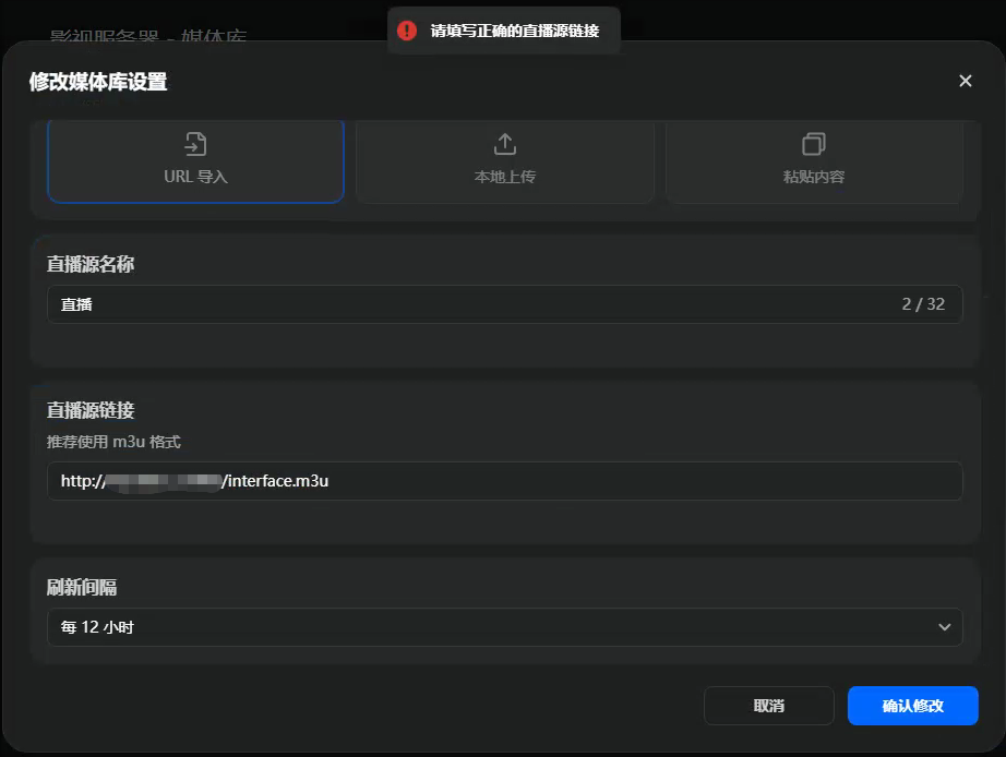

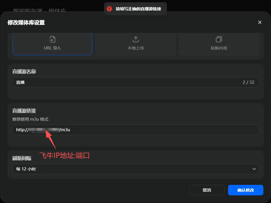

飞牛影视更新直播功能后,在配置地址时,出现“请填写正确的直播源链接”报错。我的地址是用docker部署的API整合地址。用的是http://飞牛IP:端口/m3u的格式,在播放器能正常播放。是飞牛不支持这种链接吗?

好消息。今天影视刚跟新了内网直播源支持。亲测http+内网ip可以正常添加播放了。
我也测试了,是可以正常使用http+内网IP了,但新的问题是飞牛获取的直播列表排序,没有按照m3u列表的排序来,完全是一个打乱打顺序,不知道为什么?  详情 回复

是要以*.m3u结尾才支持。
修改了一下配置,改成X.m3u形式,保存时还是报错,是我哪里没做对?  详情 回复

[quote][size=2][url=forum.php?mod=redirect&goto=findpost&pid=302692&ptid=65868][color=#999999]玉尺书生 发表于 2026-6-16 16:46[/color][/url][/size] 是要以*.m3u结尾才支持。[/quote]
好像是不支持局域网地址,改用公网地址或域名又播放不了。等功能完善吧。  详情 回复
7 天前
2228
360
是的,使用外网https开头的地址就可以,内网配置整合的http地址就不行,但我飞牛本身不做外网代理,所以没有配置相关服务,不然可以将内网的http转换成https地址试一下究竟是不是这么回事。  详情 回复
