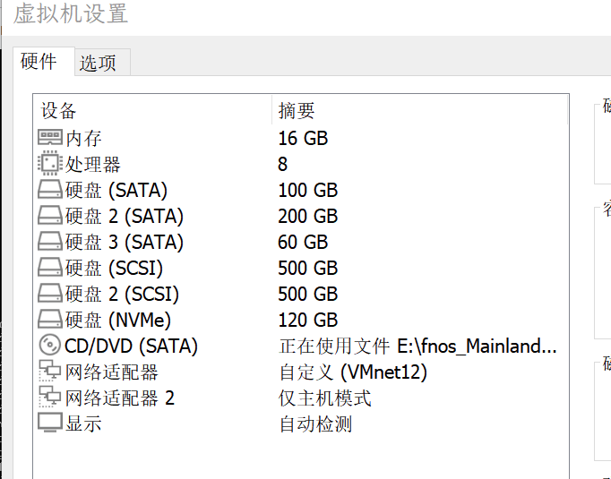

现有环境
vmware下安装的虚拟机。配置如下:
  • 其中NVMe模拟ssd,为系统盘及SSD缓存测试
  • 2个SCSI的500G是内部存储做了飞牛接管的存储空间
  • 2个大于100G的SATA都为在Linux下创建了1个分区,文件系统分别是xfs,ext4,并且写入了一些文件,用于测试直插现有的Linux下磁盘。
  • 60G的SATA盘是用了现有Windows虚拟机的磁盘,模拟测试NTFS。

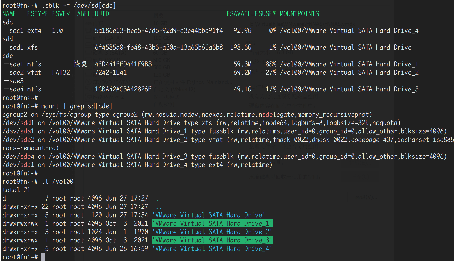

已有分区的磁盘在飞牛中被识别为外部存储,被自动挂载到/vol00中。如下:
可以看到除了2个NTFS分区格式的磁盘(sde1和4)挂载应该使用了ntfs-3g,挂载点权限为777,其他Linux原生支持磁盘分区(xfs,ext4,fat)挂载权限为755,所有者和组都为root。

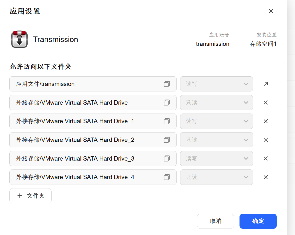

以transmission设置允许访问为例:
可以看到,除了ntfs的分区可以读写,其他都为只读。fat为Windows磁盘的EFI分区。下面就忽略了。

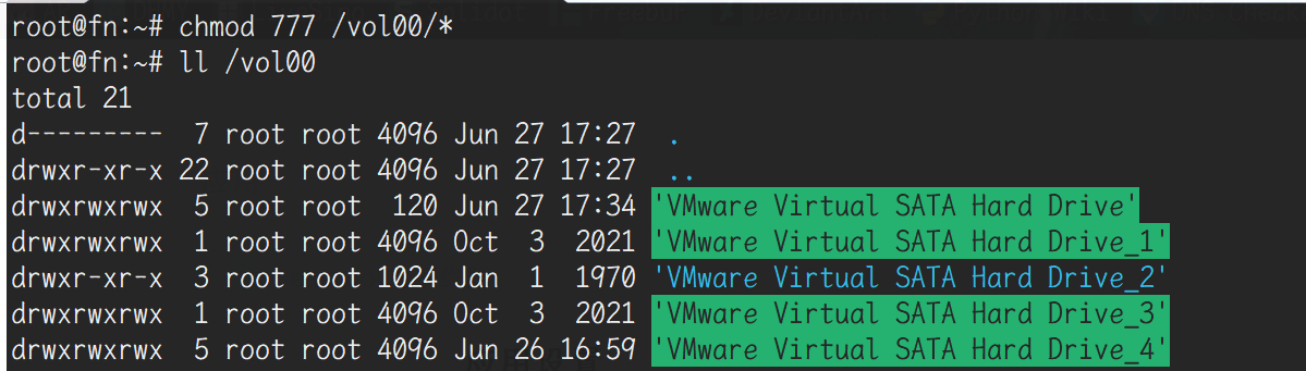

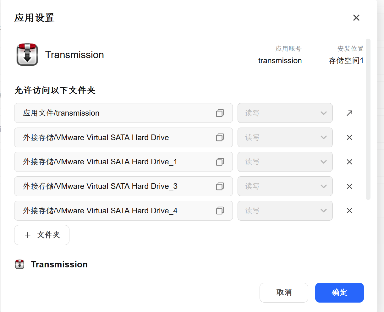

在修改挂载点权限后:
xfs和ext4的分区可以正确识别为读写:
