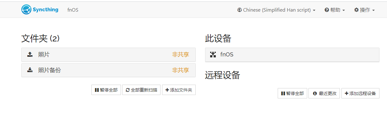

syncthing是设备对设备同步,不支持同一设备不同目录,这个需要可以用rsync
进ssh输入 rsync -avh --progress --partial --delete-after 源目录/ 目标目录/
验证无误后,放入crontab里,定时执行就可以实现二个目录的自动同步了

你要把他共享出去他就不是非共享了啊
你右下角的添加远程设备是空的啊 你都没添加设备怎么开启共享  详情 回复

谢谢回复,实际上我已经共享了这个文件夹给所有用户可编辑的权限,但还是提示非共享啊  详情 回复
共享是共享给其他设备,右侧的远程设备列表都是空的,怎么共享。。。  详情 回复
谢谢,你说的我基本明白,但是我是需要在飞牛本地同一个设备的不同硬盘之间同步,这个要怎么设置?右边的“此设备”是自动出来的,我不能添加同一个远程设备,会提示已经存在了。  详情 回复
syncthing是设备对设备同步,不支持同一设备不同目录,这个需要可以用rsync 进ssh输入 rsync -avh --progress --partial --delete-after 源目录/ 目标目录/ 验证无误后,放入crontab里,定时执行就可以实现二个目录  详情 回复

谢谢解惑!

下载一个PC版的syncthing运行,设置里修改下设备名,好区分飞牛和电脑,添加远程设备中把电脑添加进去,再进你设置的共享文件夹中把这个文件夹共享给电脑就行了
嫌麻烦用威力同步,不用添加另一个设备,直接配对文件夹就行了
