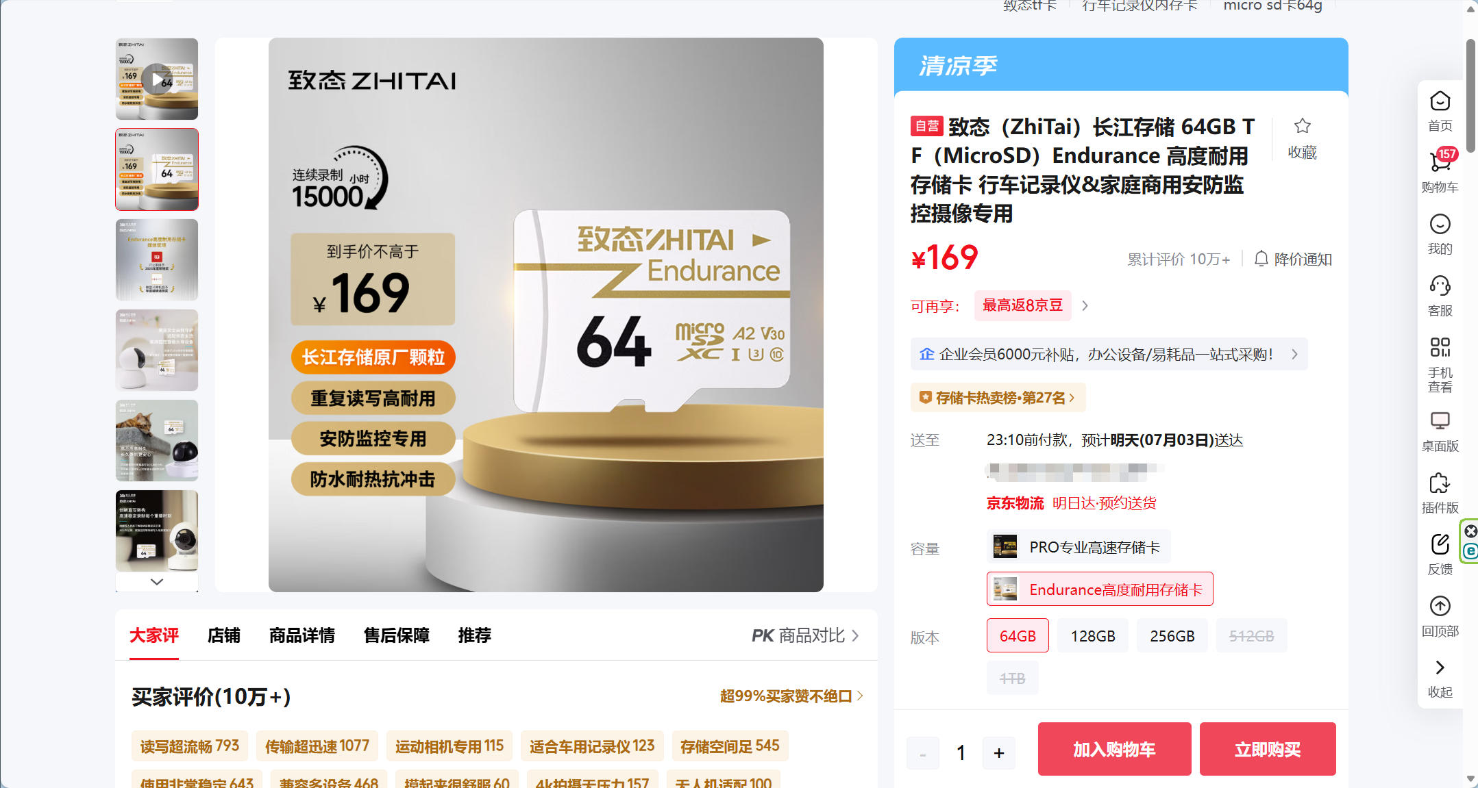

2026-7-2 13:02:04 显示全部楼层
买那种”行车记录仪&家庭商用安防监控摄像专用“tf卡,稳定性和耐用性没问题。
参考下图,非广告只是举例类似这种:
谢谢,我现在用的是闪迪的黄红卡,我换张这个试试  详情 回复
2026-7-2 14:00
2026-7-2 14:00:13 楼主 显示全部楼层
参考下图,非广告只是举例类 ...
