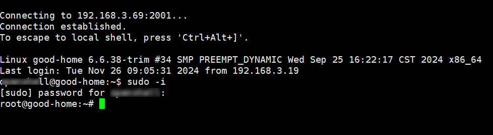

ssh后提权
ssh登录后,输入 sudo -i,然后输入登录密码
