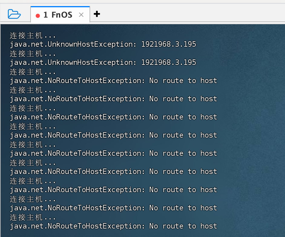

截屏2024-11-2723.24.27.png如图所示,飞牛os只安装了影视,浏览器以及alist TVbox,ssh权限也打开了。刚装系统时是可以正常连上的,有哪位前辈知道怎么解决吗?
不胜感激!

已经解决,断开finalshell的主机(不是飞牛主机)wifi后重新连上原来的wifi,就可以正常登录了,原因不清楚,帖子不删了,希望有别的小白碰上同样的问题能参考。

ip没输对
