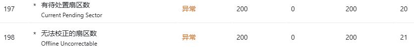

硬盘检测出现3个错误?还能用吗

SMART中05表示扇区重映射数,当硬盘的某扇区持续出现读/写/校验错误时,硬盘固件程序会将该地址重新定向到预先保留的备用扇区并将其中的数据一并转移,相当于屏蔽坏道,当发现此项的数据值不为零时,要密切注意其发展趋势,若能长期保持稳定,则硬盘还可以正常运行;若数据值不断上升,说明不良扇区不断增加,硬盘已处于不稳定状态,应当考虑更换了。需要注意05的当前值接近或大于临界值,意味着备用扇区已用尽,已经失去了重映射功能,再出现不良扇区就会显现出来并直接导致数据丢失。
93
2024-11-29 00:16:41 显示全部楼层
C5(197)当前待映射扇区计数,这个参数的数据表示了“不稳定的”扇区数,即等待被映射的扇区,意思是出现读取错误的扇区会被挂起,下一次读写此位置如果继续出错,就会产生一次重映射操作,此时重映射扇区计数(05)与重映射事件计数(C4)的数据值增加,此参数的数据值下降。
93
2024-11-29 00:17:15 显示全部楼层
C6(198)脱机无法校正的扇区计数,这个参数的数据累计了读写扇区时发生的无法校正的错误总数。数据值上升表明盘片表面介质或机械子系统出现问题,有些扇区肯定已经不能读取,如果有文件正在使用这些扇区,操作系统会返回读盘错误的信息。下一次写操作时会对该扇区执行重映射。
93
2024-11-29 00:19:34 显示全部楼层
单纯的出现C5和C6的话,硬盘可以继续观察使用一段时间,但像你这样跟05一起出现,基本可以判定硬盘出现物理损坏,在SMART数据没错的情况下,这块硬盘应该立即转移数据停止使用。我建议你先转移数据再扫坏道。
2024-11-29 09:12:47 楼主 显示全部楼层
谢谢楼上解答,这个硬盘通电时间18000小时,估计是差不多了
