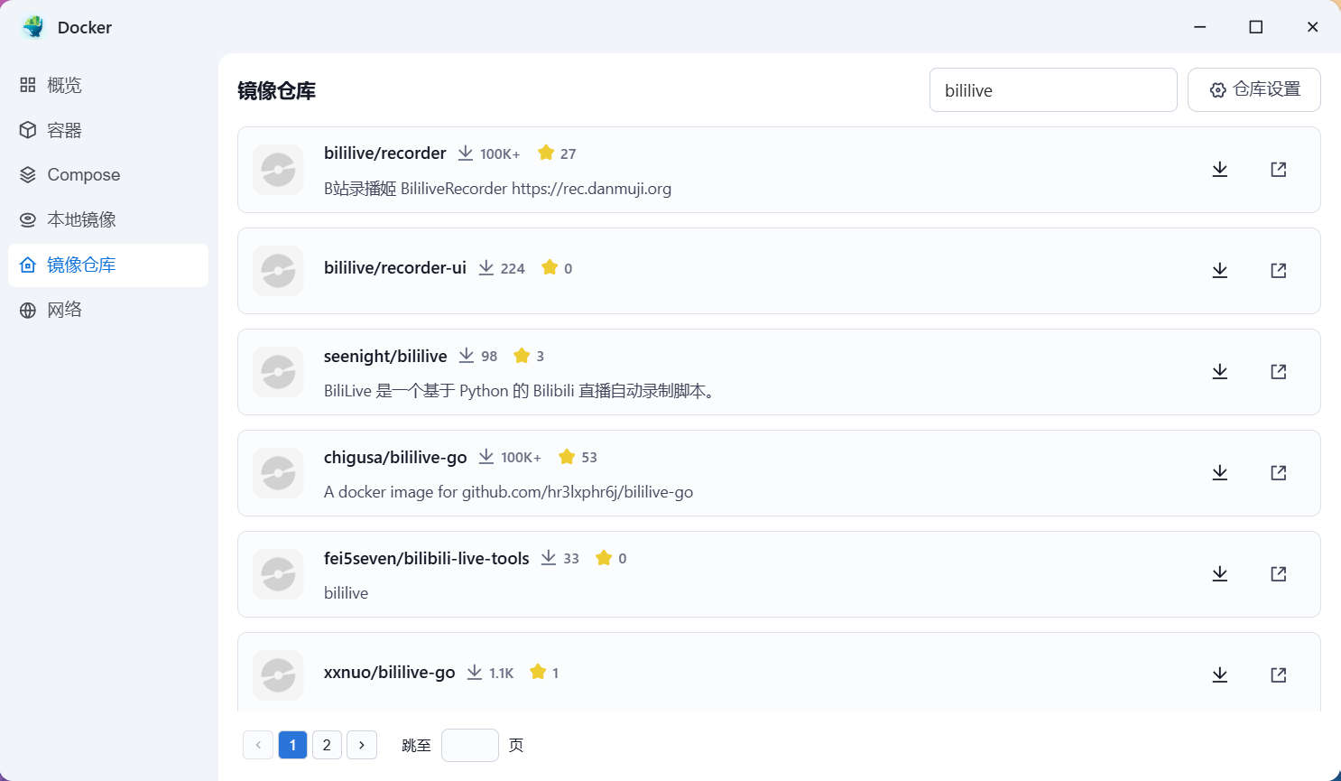

  • 拉取docke镜像
镜像仓库中搜索bililive/recorder并拉取
注:有些机器可能无法拉取镜像或者拉取失败,可以尝试更换镜像源或者使用ssh用管理员命令输入docker pull bililive/recorder来拉取镜像

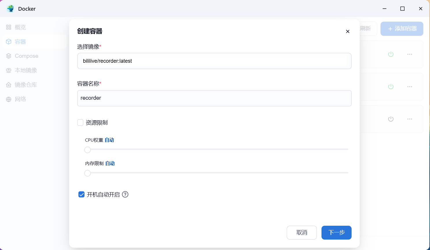

  • 安装镜像
在容器列表里创建录播姬镜像,可以自行选择是否开机自启动

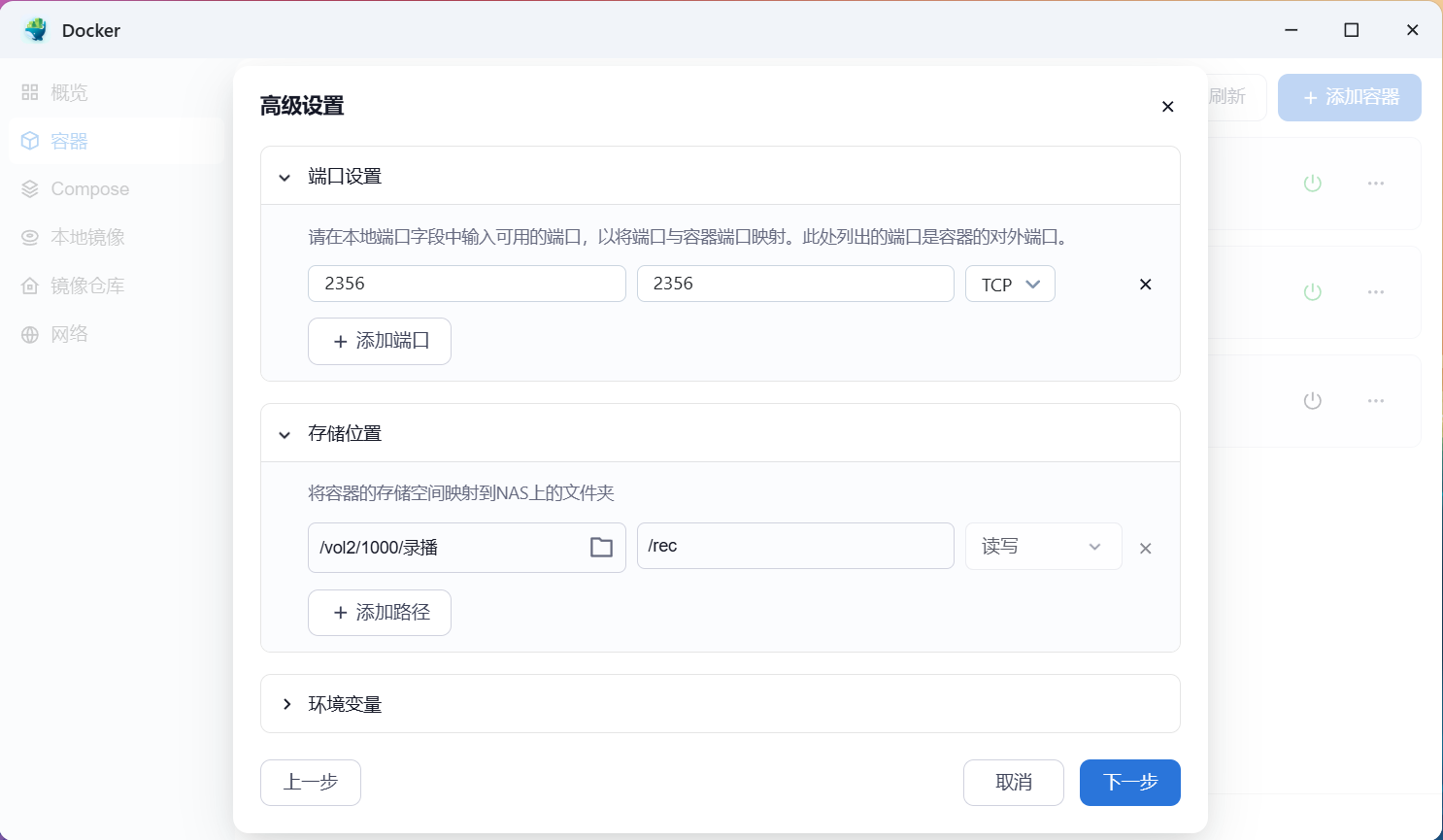

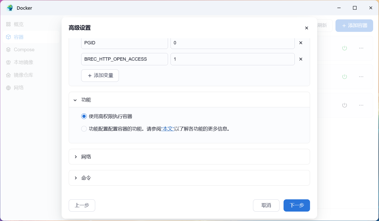

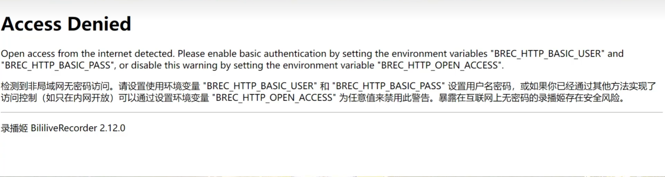

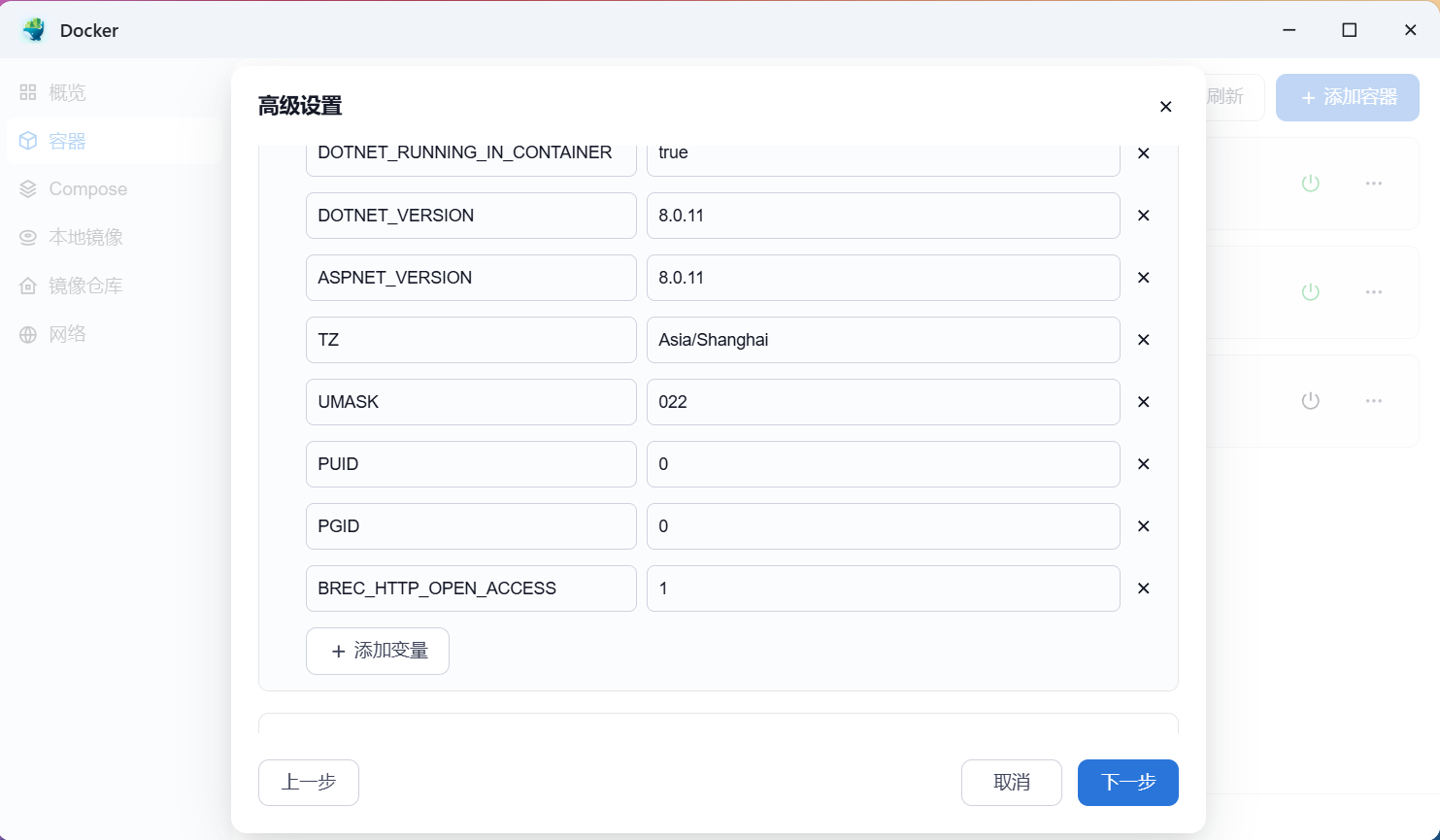

然后下一步安装就部署好了

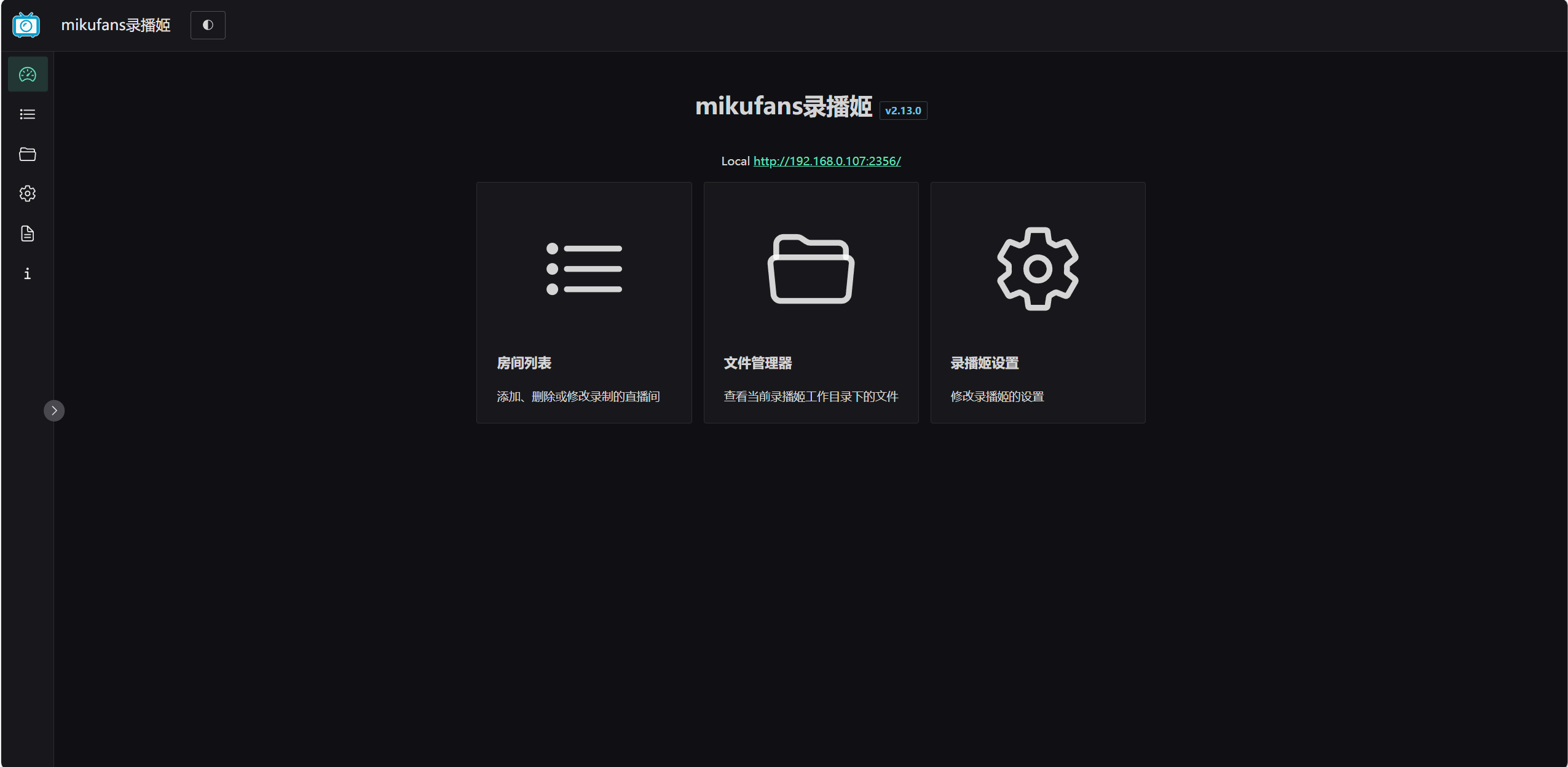

nas ip:2356进入界面 屏幕截图2024-11-29004001.png

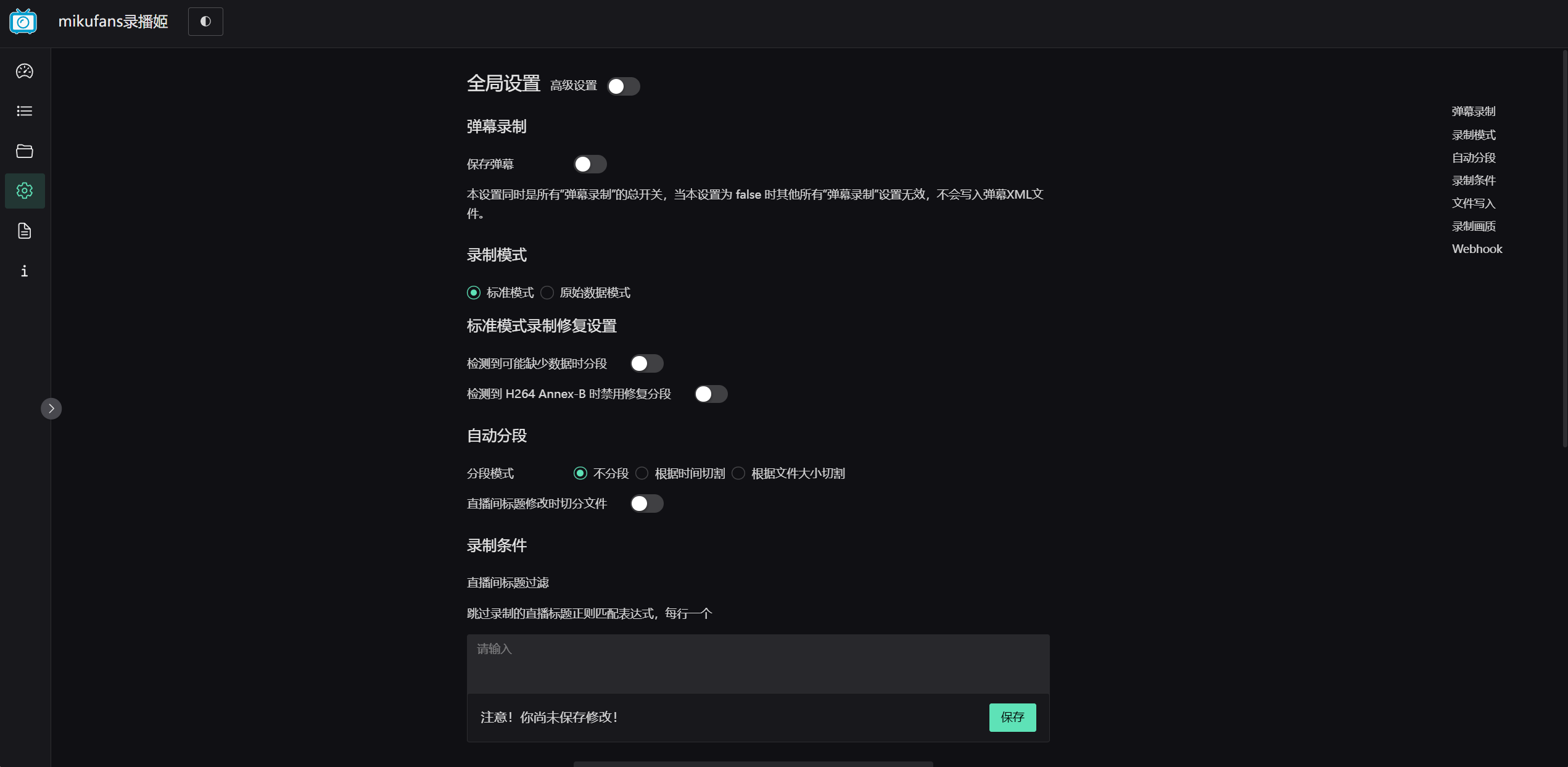

点击webui进入录播姬

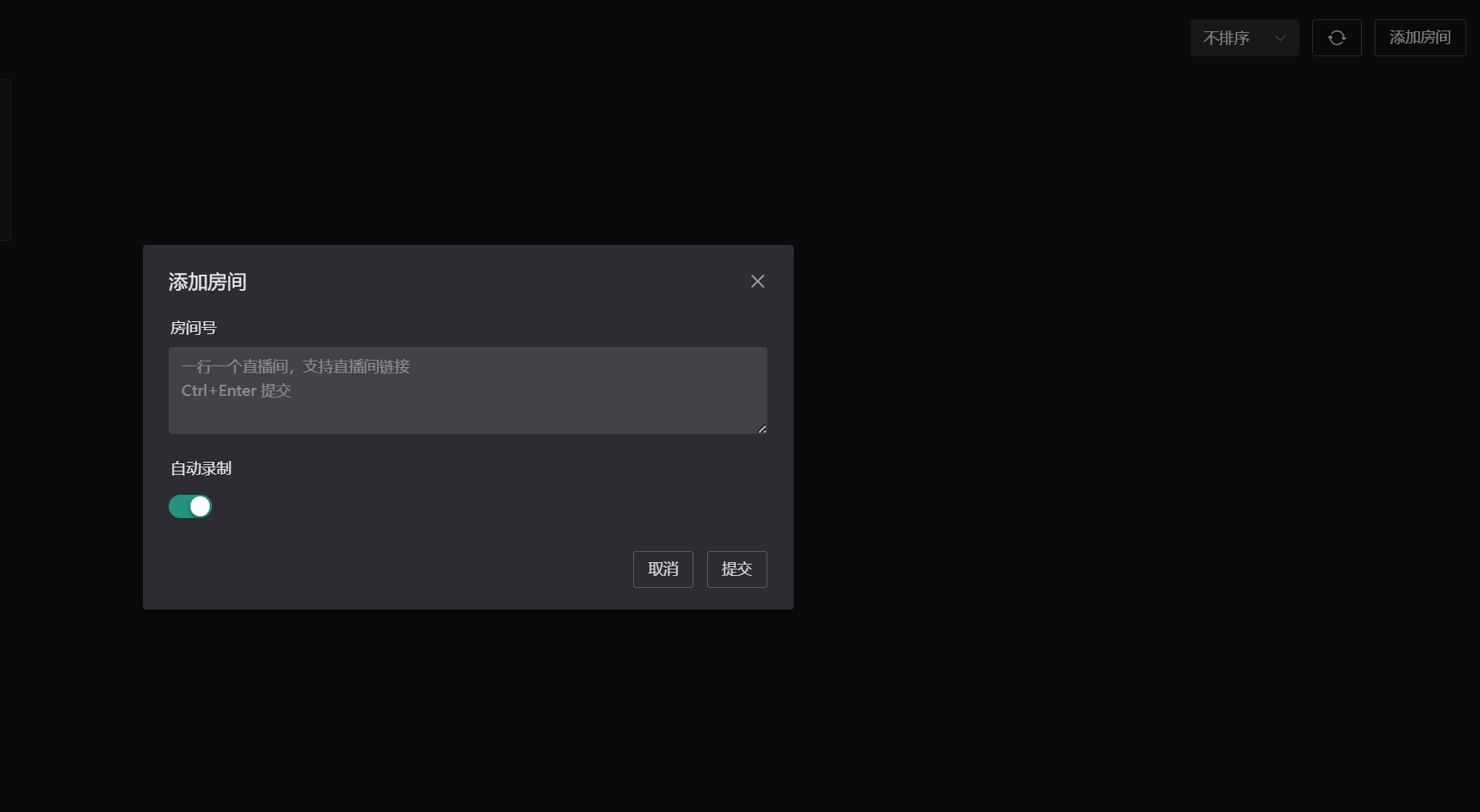

点击房间列表,选择添加房间,输入你想录播的直播间号或者链接提交,就可以自动检测录制直播了
注意:没添加cookie的只能录制最低的画质
点击设置,这里的设置选项可以参考录播姬官网:录播姬 ★ 一个简单好用的直播录制工具

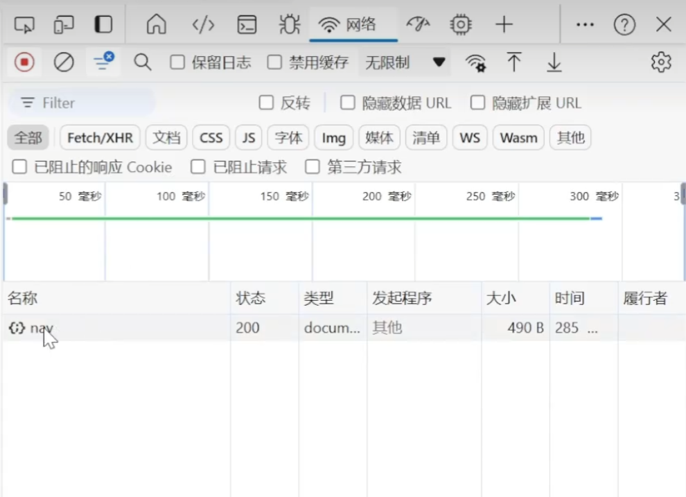

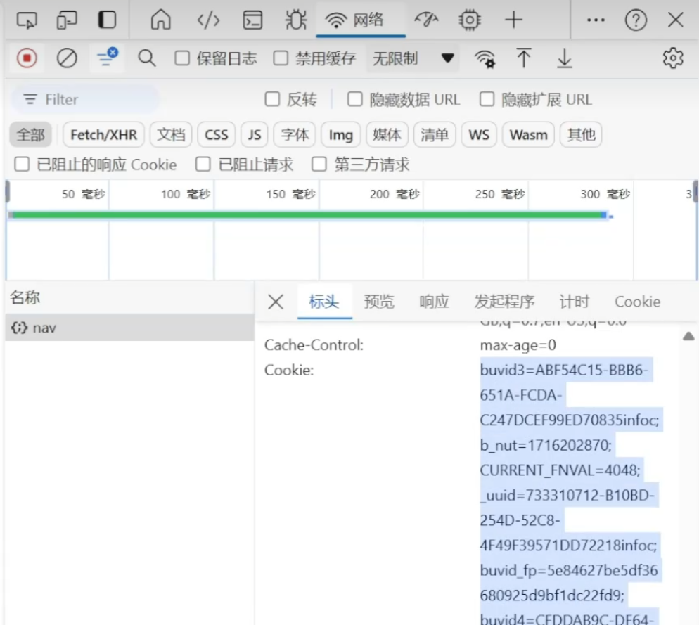

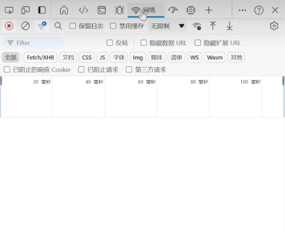

首先,用浏览器登录你的账号(建议使用小号),打开api.bilibili.com/x/web-interface/nav
打开链接后F12打开控制台,点击网络,刷新页面

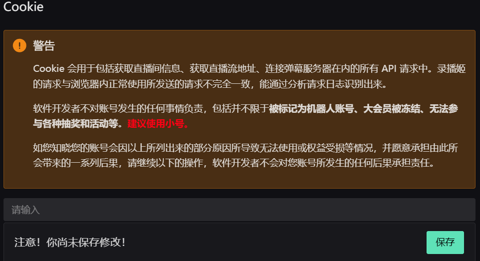

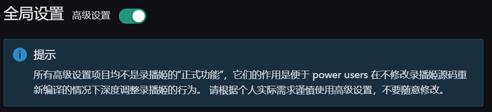

保存好后就重新启动容器,正常来说已经可以录制最高画质了

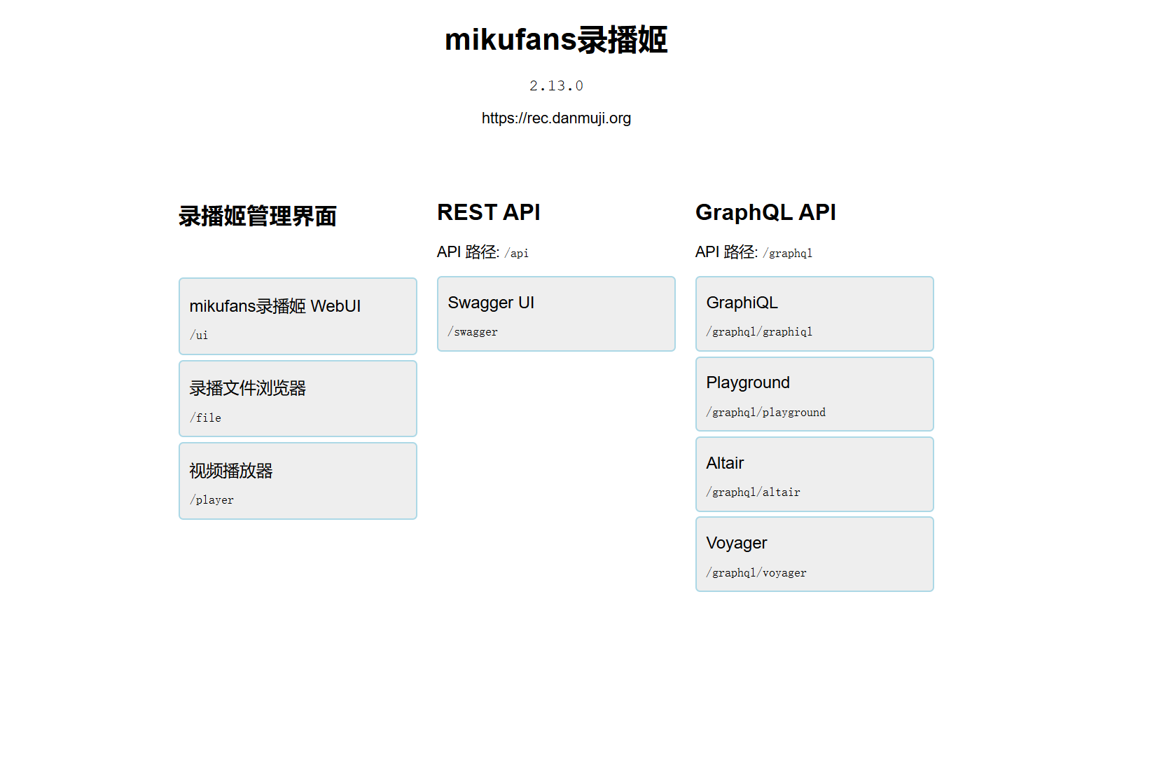

问题:为什么会出现这个页面? 屏幕截图2024-11-29005913.png
答:你没认真看教程,回去重修
