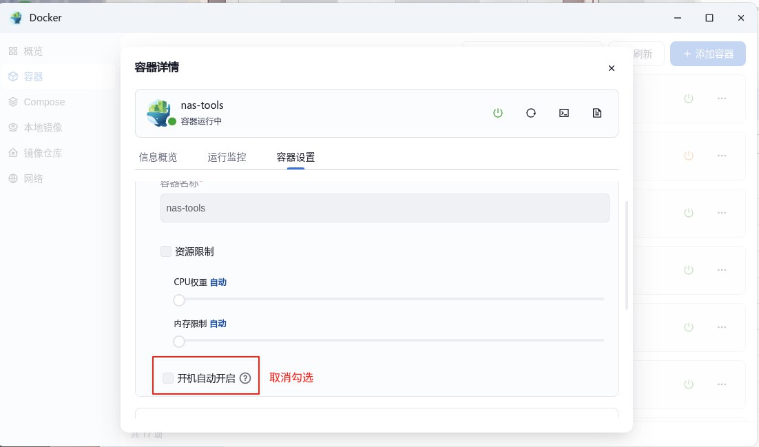

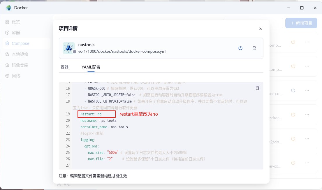

在执行脚本前,我们需要确定容器的正确部署,最好自己先运行一次。 对于需要添加到延时启动的容器,我们需要关闭他的自启动功能: 容器UI修改方法如下: image.png Compose部署修改方法如下(该方法修改后请手动构建一次以应用修改) image.png

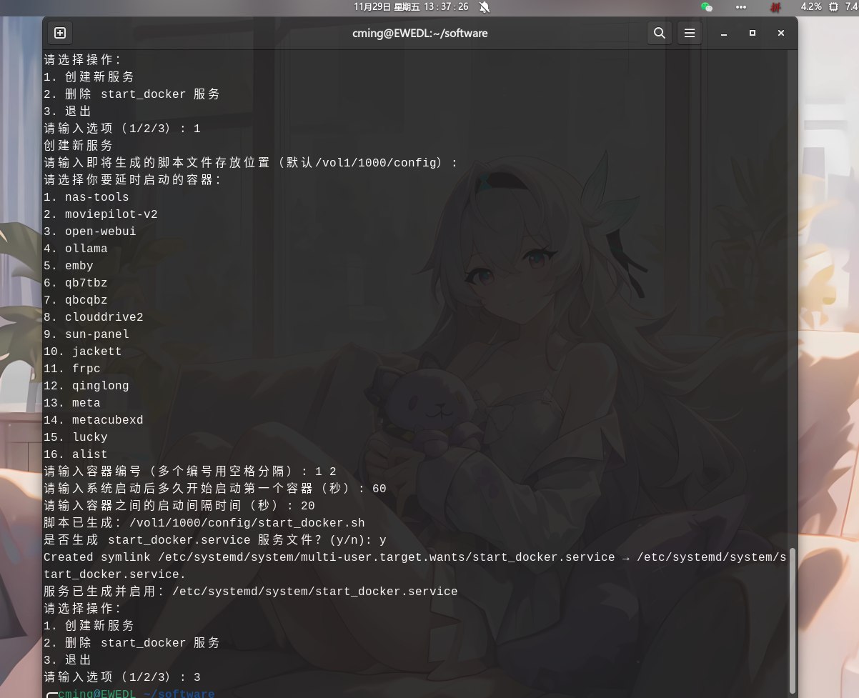

打开终端,输入一下命令,回车执行:
curl -s https://gitee.com/ewedl/fn-docker-delay/raw/master/fndocker.sh -o /tmp/fndocker.sh && sudo bash /tmp/fndocker.sh && rm /tmp/fndocker.sh
系统会自动进入交互界面,按照脚本指引,结合自身需求配置即可,大致如下: image.png 创建完成后,即可重启查看效果,无需进行其他设置。 此外,后续我们也可以直接对配置文件进行修改,默认位于/vol1/1000/config下,该脚本没有任何限制,完全可自定义,你也可以拿他来做别的事情。手动修改完成后,务必再次授予他可执行权限:
chmod +x /你的目录/start_docker.sh

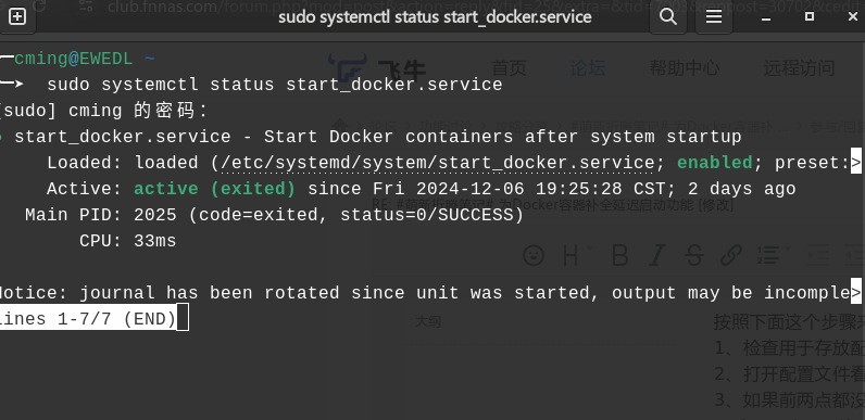

我设置完,重启,也没自动启动
方便的话可以在终端输入sudo systemctl status start_docker.service查看一下状态  详情 回复
2024-12-8 15:00
188
525
2024-12-8 15:00:46 楼主 显示全部楼层
[md]![微信截图_20241209063148.png](data/attachment/forum/202412/09/063209tru1rq19ruvufrq0.png "微信截图_20241209063148.png") [/md]  详情 回复
2024-12-9 06:32

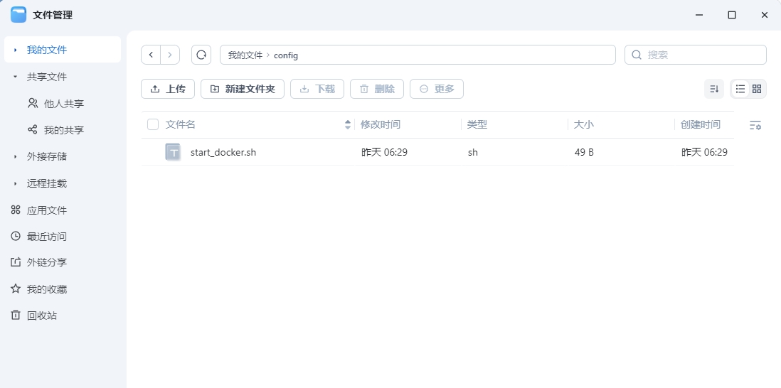

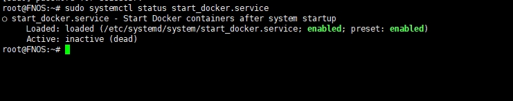

按照下面这个步骤来检查: 1、检查用于存放配置文件的路径,看看配置文件是否生成; 2、打开配置文件看看内容是否正常 3、如果前两点都没问题,执行chmod +x /你的目录/start_docker.sh 赋予文件执行权限,然后 sudo systemctl restart start_docker.service重启服务 sudo systemctl status start_docker.service再次查看服务状态 如果正常,应该显示如下:
[md]不行,明明有这个文件,说没有 ![6666.png](data/attachment/forum/202412/10/093058vww1c4ebiwoimkxz.png "6666.png") ![555555.png](data/attachment/forum/202412/10/093106vogzpkoogfkpmsso.png "555555  详情 回复
2024-12-10 09:31
111
2024-12-10 09:31:11 显示全部楼层
不行,明明有这个文件,说没有
