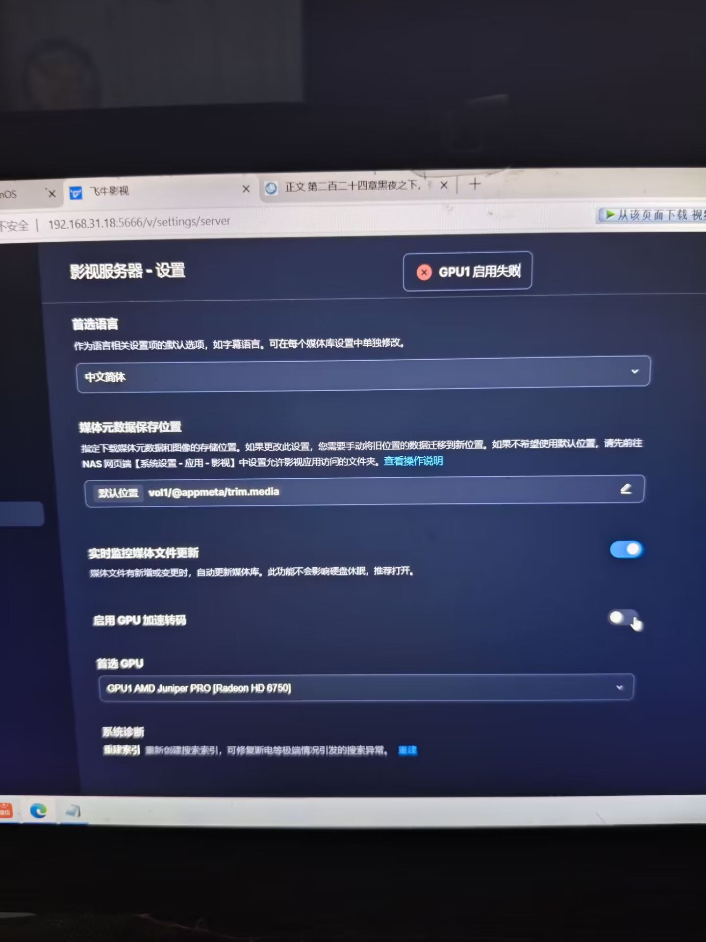

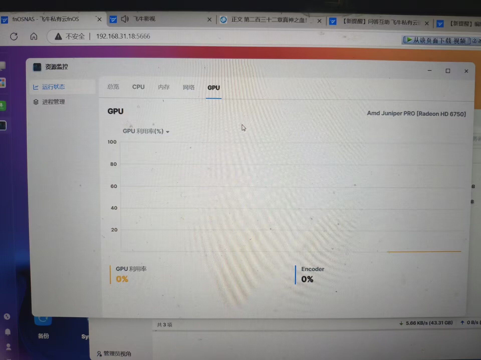

为啥GUP利用率为零?
3955
2024-11-29 19:21:09 显示全部楼层 阅读模式
[i=s] 本帖最后由 zxfcyp 于 2024-11-29 21:31 编辑 [/i]<br /> <br />

2024-11-29 21:29:49 显示全部楼层
如果驱动安装好正常识别切启用了,影视会自动识别是软解码还是硬解码
怎么判断驱动安装好正常识别切启用了?  详情 回复

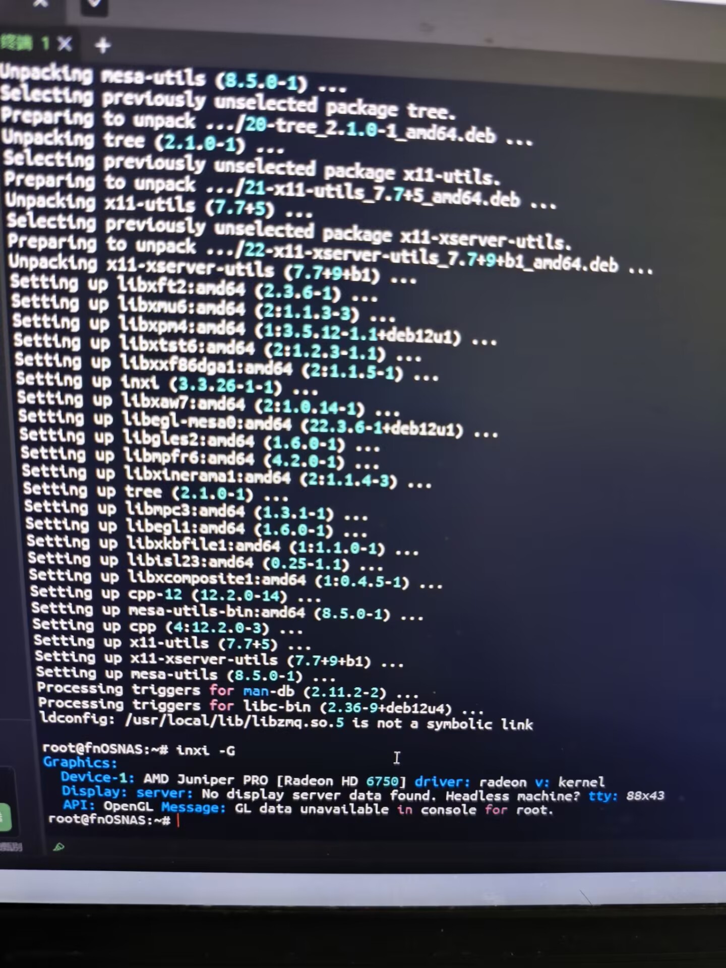

2024-11-29 21:33:04 楼主 显示全部楼层
怎么判断驱动安装好正常识别切启用了?
使用ssh连接NAS,切换管理员账户使用sudo apt-get install inxi安装inxi指令,然后使用inxi -G查询显卡驱动  详情 回复

2024-11-29 22:32:29 显示全部楼层
zxfcyp 发表于 2024-11-29 21:33
怎么判断驱动安装好正常识别切启用了?
amd核显目前支持不太行, 你这也没启用
我命由我不由天!是魔是仙,只有我自己说了算!

2024-11-29 23:15:47 显示全部楼层
[md]![39.jpg](data/attachment/forum/202411/30/003238ttj67nn533pnqn3x.jpg "39.jpg") 这是没安装成功吗? [/md]  详情 回复

2024-11-30 00:33:43 楼主 显示全部楼层
这是没安装成功吗?
你设备是核显还是HD6750?  详情 回复
2024-11-30 14:02
现在飞牛对amd显卡的支持很差,建议直接换个dg1或者1030  详情 回复

550
2024-11-30 13:29:42 显示全部楼层

2024-11-30 14:02:20 显示全部楼层
你设备是核显还是HD6750?
独显6750  详情 回复
2024-11-30 14:16
2024-11-30 14:16:55 楼主 显示全部楼层
独显6750
https://club.fnnas.com/forum.php?mod=viewthread&tid=4271&highlight= 暂未支持  详情 回复

2024-11-30 15:48:33 楼主 显示全部楼层
暂未支持
好的,谢谢!
