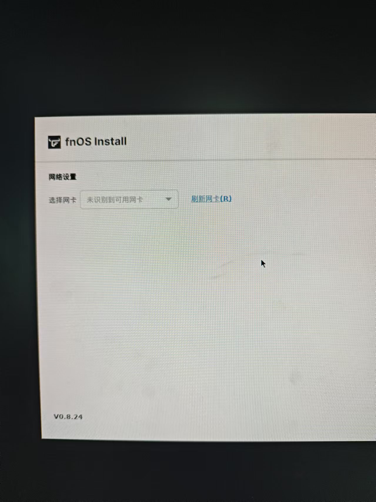

联想小主机,安装卡住在网卡设置里,intel网卡 i219-LM,一直过不了网卡这一环,未识别到可用网卡。DHCP服务一直打开着。
求助,求助,求助,有遇到的,怎么处理?

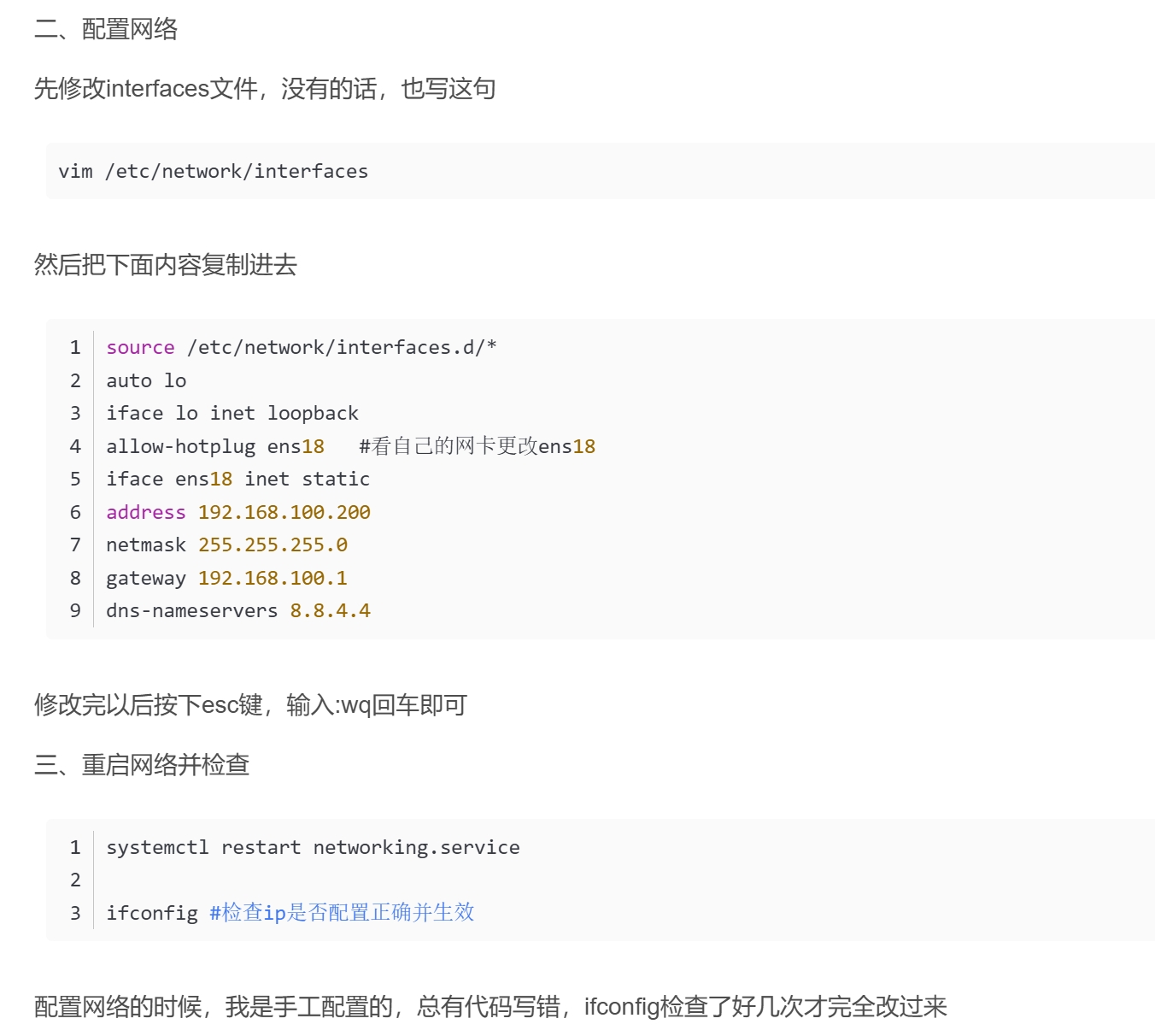

PS:网上找到解决方案,不知道是否可行,不会Linux命令,改文件一环就进不去:cry:

其实我更倾向于可能没有你网卡的驱动,如果搞不定拿其他电脑装上把系统盘移过去看看,进系统能识别不
应该是没驱动,问题是我下载了Linux版网卡驱动也不行,命令式安装是真心难用,一直报错死活动装不进去。因为上不了网,依赖和源都没法更新,毫无办法  详情 回复

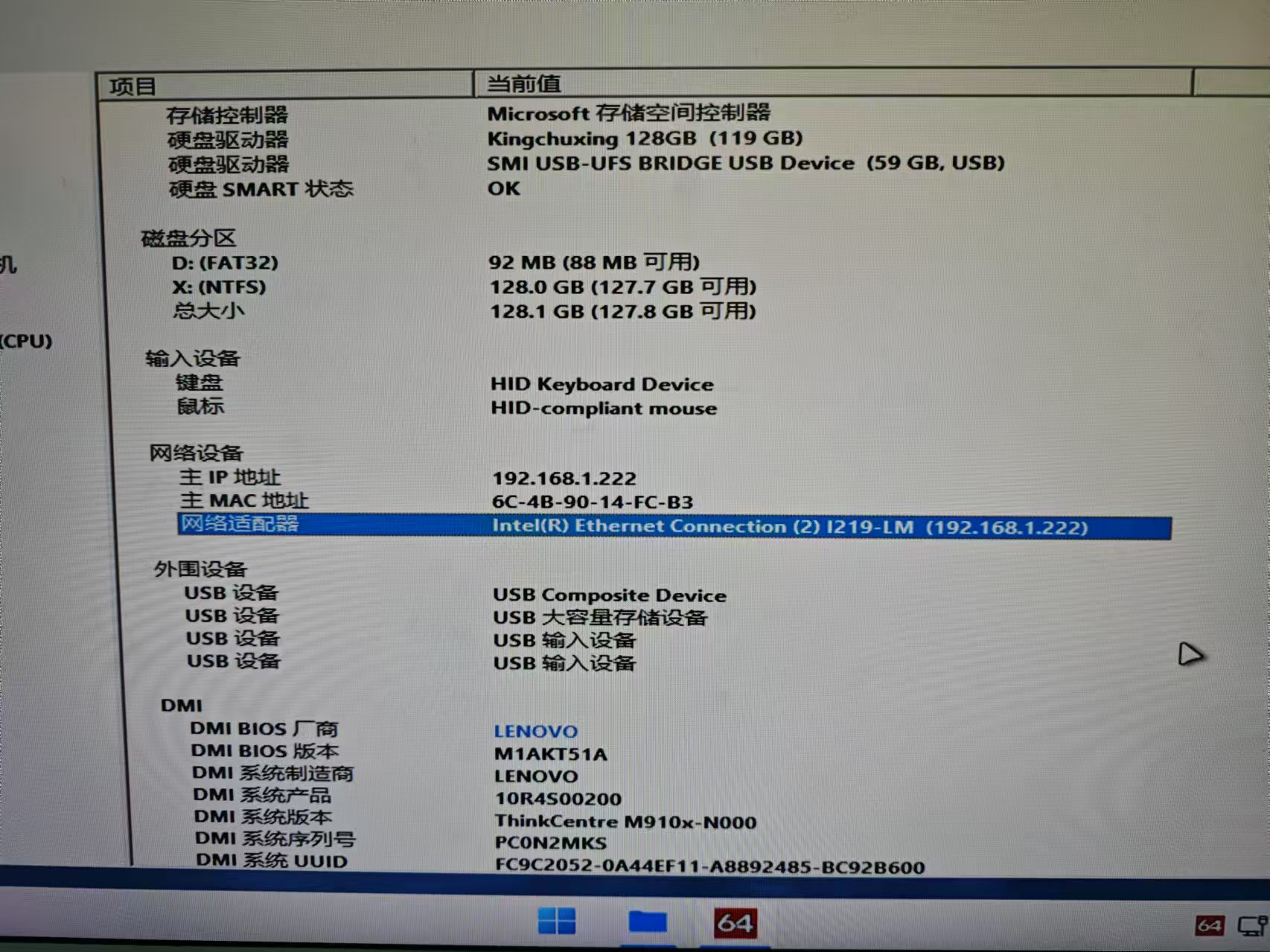

昨天摸索着解决了这个问题,把 219lm 刷成 219v 就能识别了,我是直接在 win 下修改的
请问,在"win下修改"具体是指撒啊?先装了个win11,在win11下装网卡驱动,然后再装fnos?  详情 回复
参照这个帖子:https://www.chiphell.com/thread-2415847-1-1.html 需要在 win 下把 219lm 改成 219v,就能顺利识别啦  详情 回复

请问你是刷成哪个版本的219-V的?我本来网卡就是(2)i219-v,结果不识别,昨晚照帖子刷成另一个版本的219-V或者219-LM,看网卡ID是刷成功了,结果装飞牛的时候,还是一样不识别
我也是 2,我从 15b7 刷成了 15b8 就能识别了,我的是 nec7 小主机,是要按照网卡序号 刷的,不能从 2 刷成 3?  详情 回复

我本来网卡就是2,15B8,昨晚刷了个高版本的(8),没用,后来又刷成低版本的LM(1),也没用,应该不是只能刷紧临的版本才行吧。今晚只有回去准备先装回win11,再确认下win11下网卡是不是正常的,然后再继续刷刷看了  详情 回复
从2 刷成4,正常了  详情 回复

从2 刷成4,正常了
