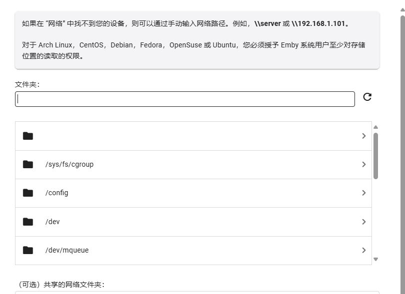

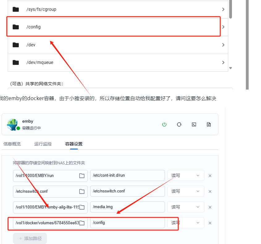

我装了小雅版的emby(docker)安装,然后使用rclone将alist挂载到本地目录,本想用emby新建媒体库后将alist放入emby,但是新建媒体库的时候发现没有像vol1/1000这样的目录,求大佬指点
如图所示,全部是这种目录,找不到vol1/1000

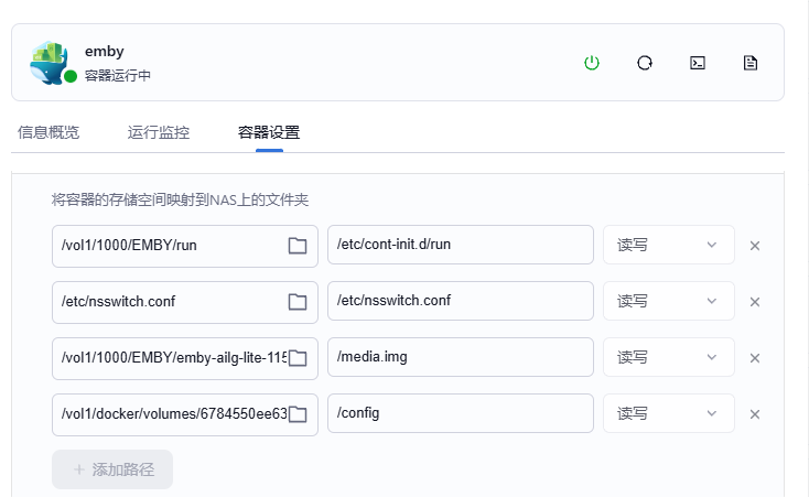

我的emby的docker容器,由于小雅安装的,所以存储位置自动给我配置好了,请问这要怎么解决

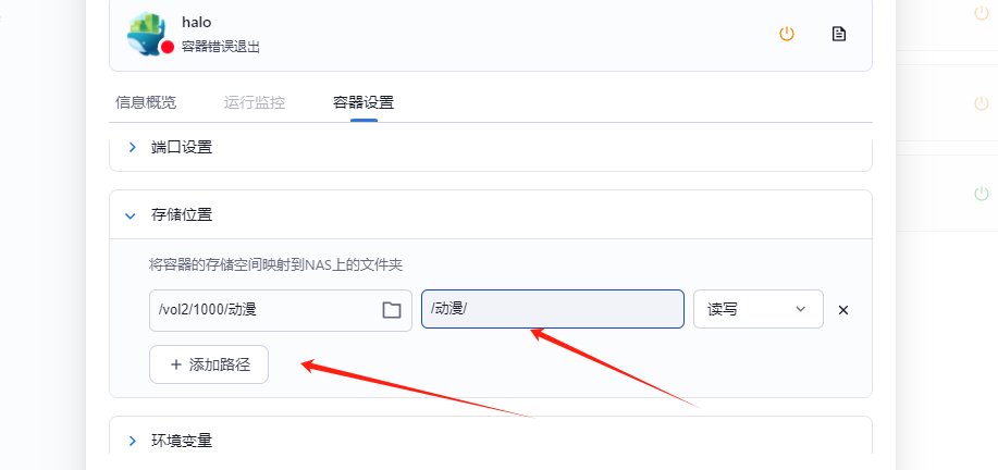

2024-12-1 16:17:06 显示全部楼层
[i=s] 本帖最后由 七月七夕 于 2024-12-1 16:31 编辑 [/i]<br /> <br />
容器设置这边不是有给你例子**如你飞牛的地址v100/xxxx 第一个地址选飞牛的 第二填你emby的地址就行了, 然后重启容器, 你去emby就能看到啊。image.png 通俗的讲就是讲宿主机的文件,链接给docker项目,docker项目能读取宿主机的文件image.png
