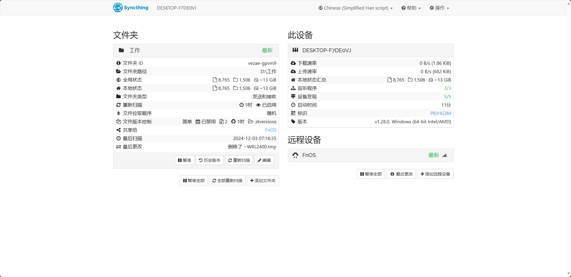

1、在飞牛中安装了syncthing同步软件,配置完成后(权限也给了),但运行的时候仍然提示folder missing等错误。
2、在Syncthing中同步一段时候后报错,syncthing崩溃,重启APP,重启飞牛都无用(初步怀疑是文件名没有过滤或者还是权限的问题。)
3、目前尝试在Docker中运行syncthing软件,同样也发现了问题:不知道是我设置的问题还是什么,Docker运行下的syncthing,速度只有100Mbps,而应用商店下的syncthing速度却可以达到接近1000Mbps。
如果各位有没有好的解决办法,希望能够指导,谢谢。
经过一天的测试,可能是硬件上的问题,而且可能是内存的原因,一般很少遇到内存出现问题还能够正常进系统并使用的,只有在极少数应用下出现问题。

1. folder missing一般是目录下缺少 .stfolder目录,自己新建个就可以
2. 没碰到过
3. 没碰到过
