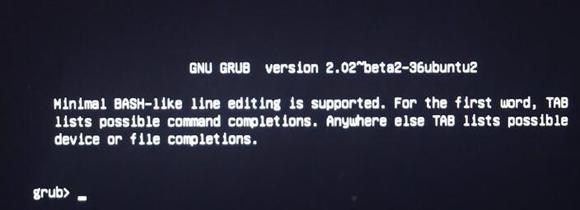

如图,尝试过所有的方法,包括关闭安全启动,换U盘做引导盘等等,每次安装完后重启就自动进入这个页面。

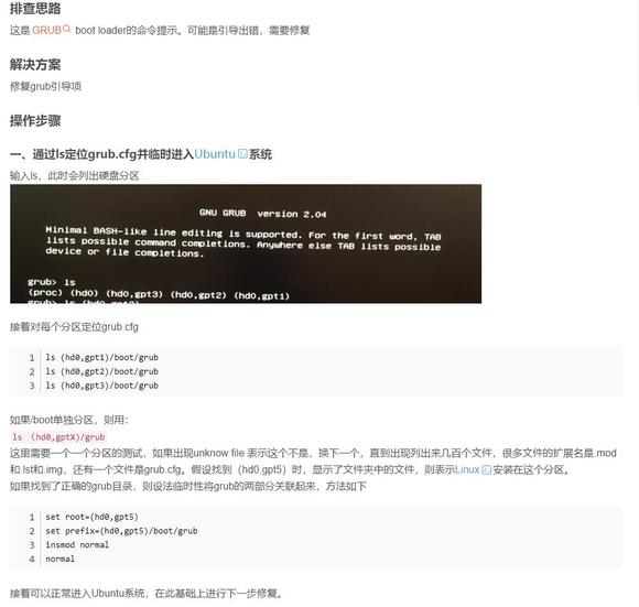

按照网上的方法,如下图
可以进入系统了,可重启后,又卡在图一的界面了,再次按照图二又能进去了
请问有没有一劳永逸的方法,不用每次都要这么按图二来一次?
中柏n100小主机,安装win没问题,安装飞牛就这样
我有一个NAS的交流群,目前群里有好几个装飞牛出现这个问题了,都没找到好的方法解决,请问这是什么问题,官方能否测试下,到底问题出在哪?感谢!
