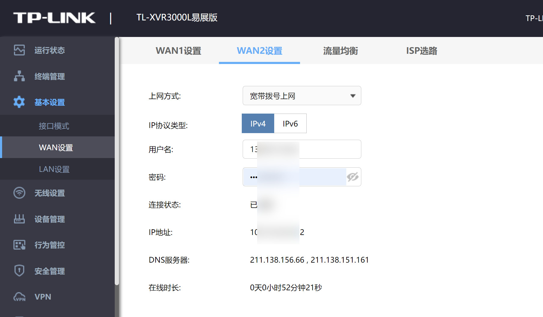

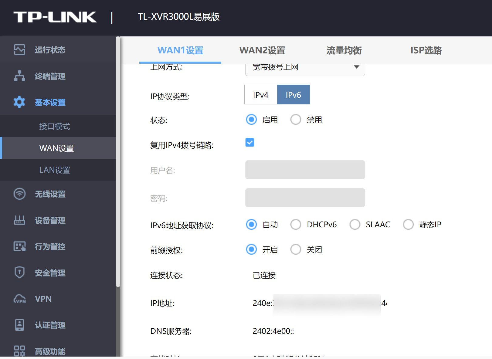

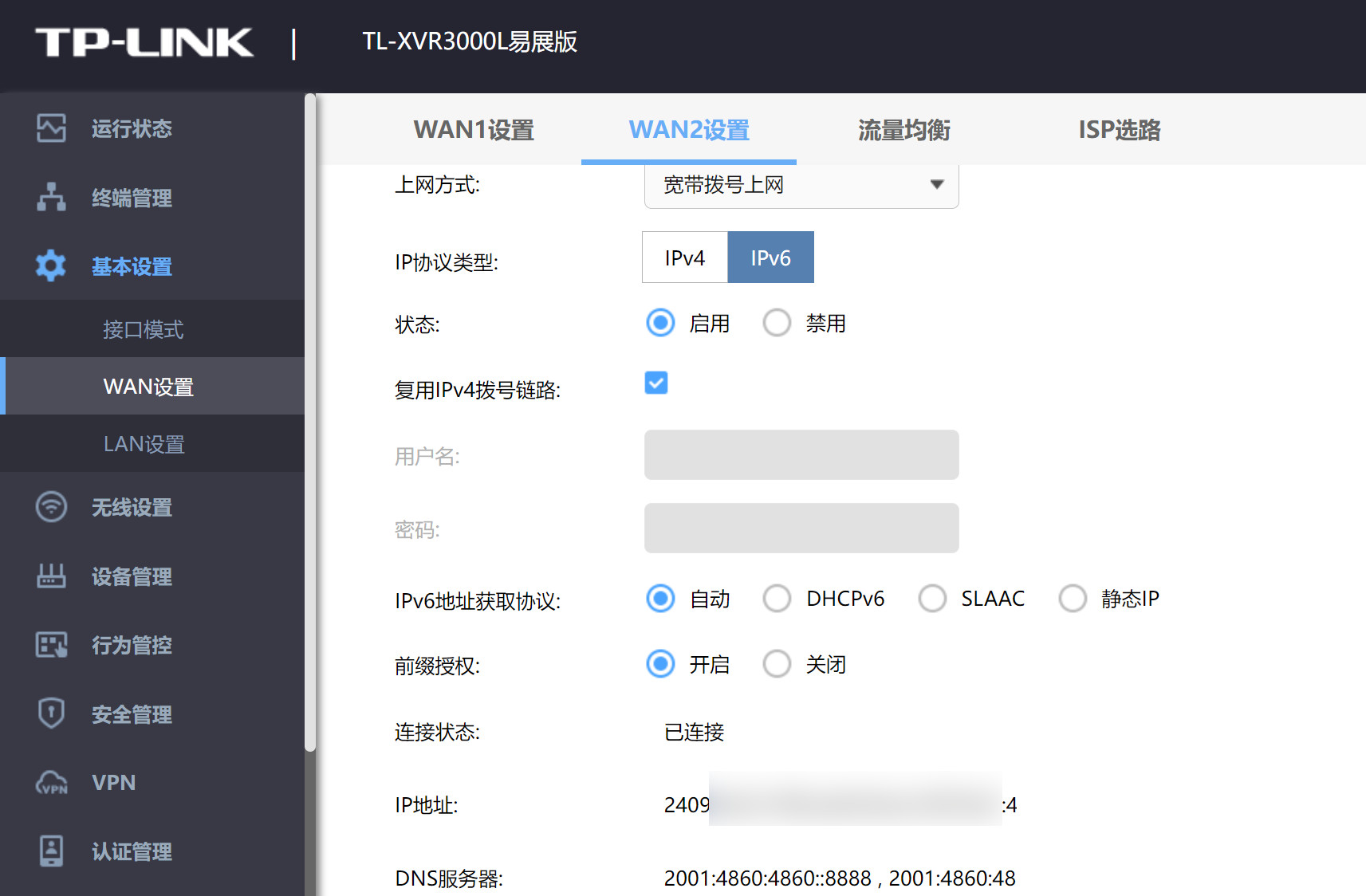

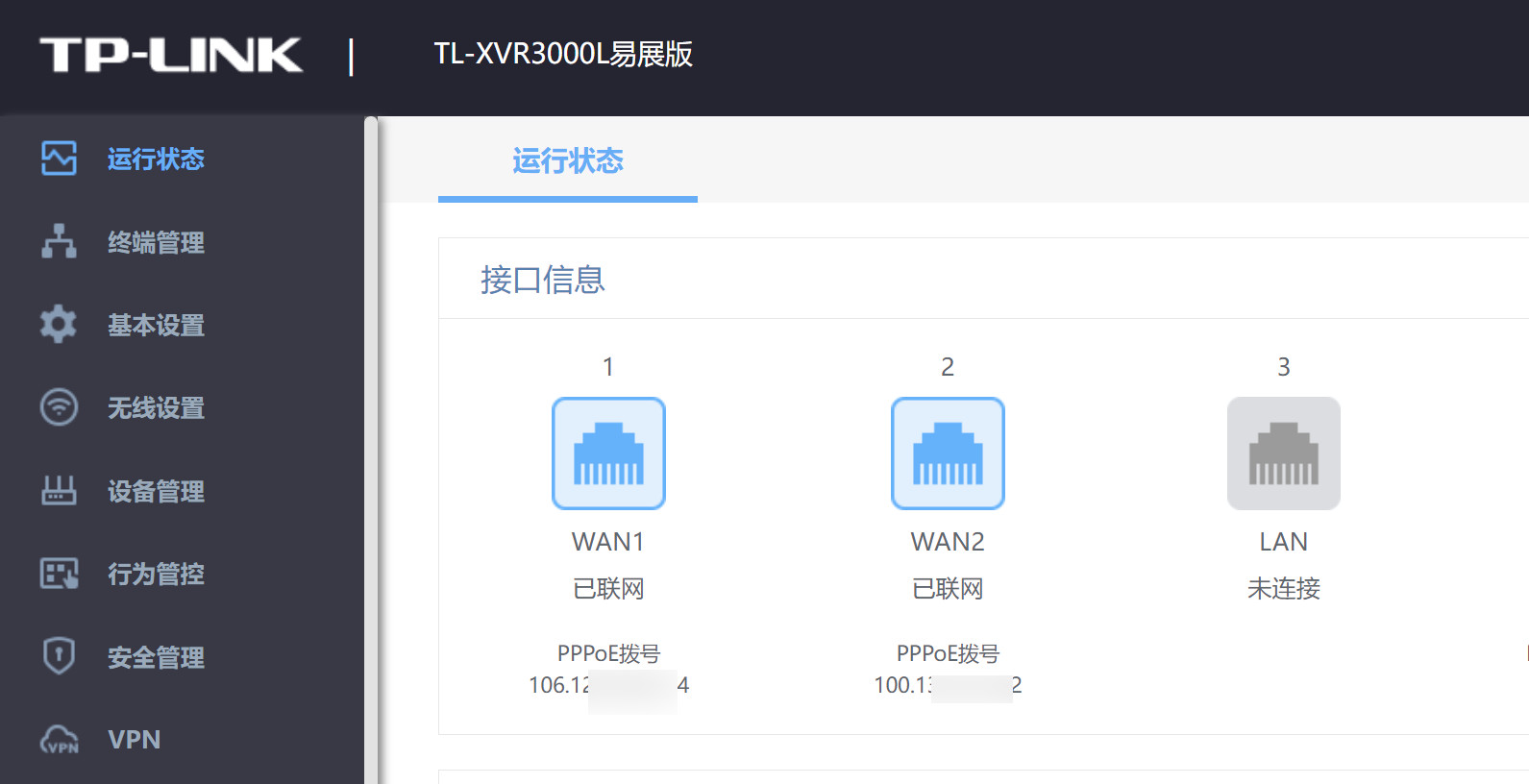

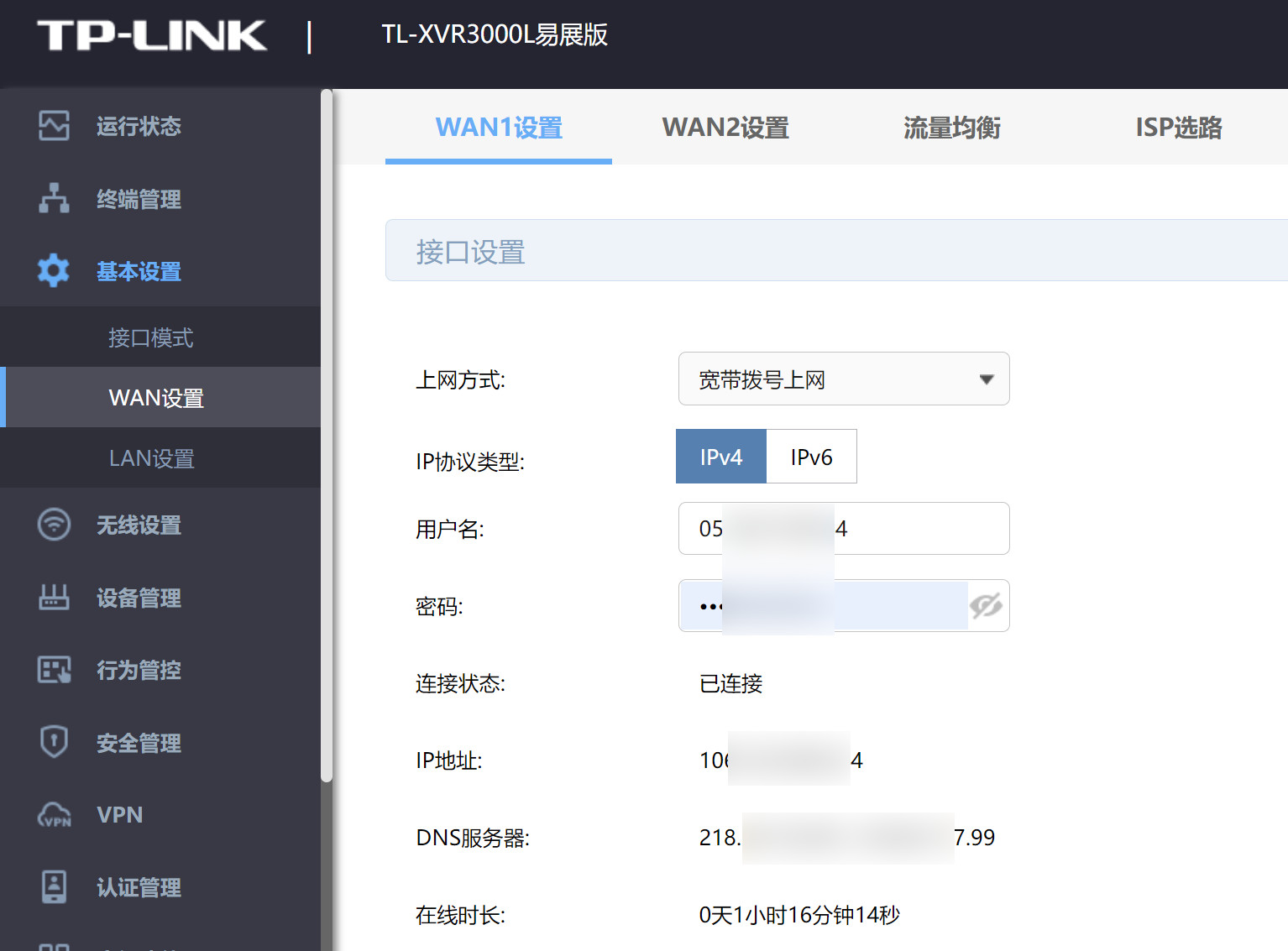

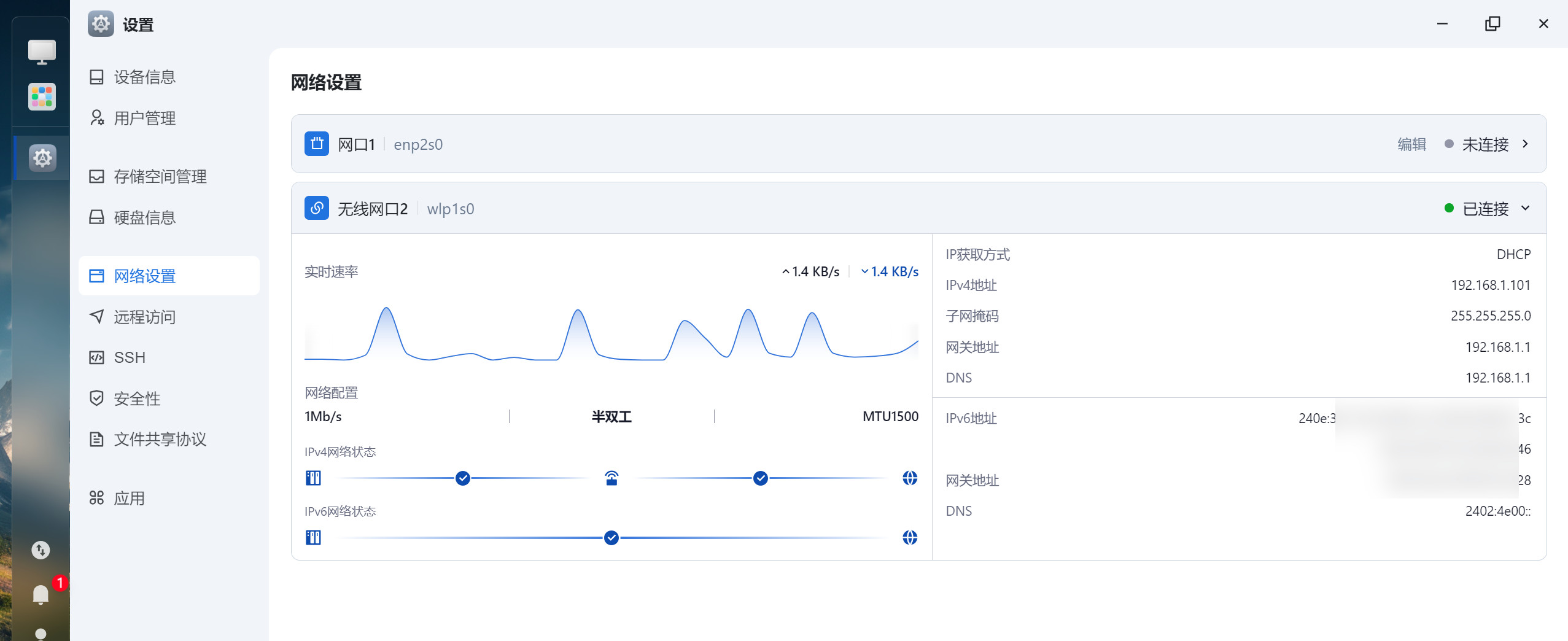

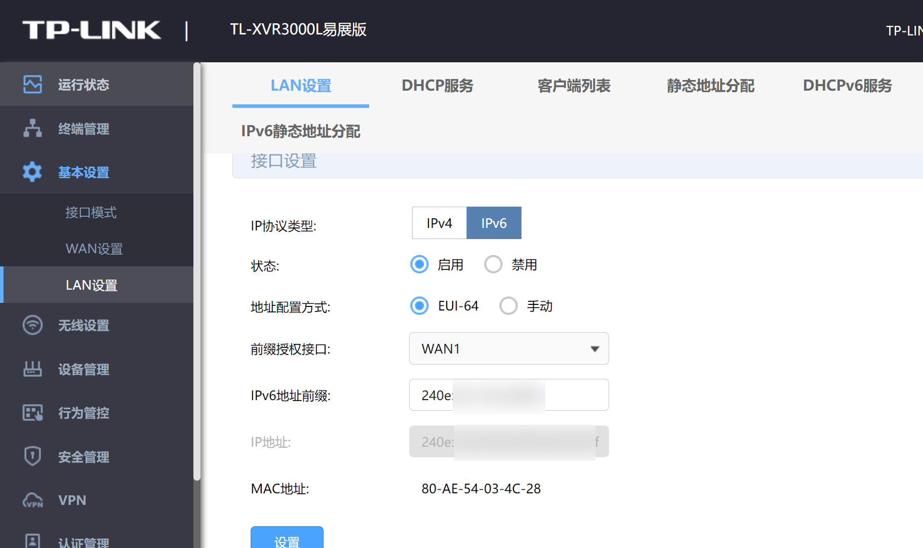

3、路由器是TPlink xvr3000l易展版 路由器设置两个WAN口拨号上网,均能看到ipv6已经连接,也有24开头的ipv6地址。路由器LAN口设置WAN1口(也就是电信宽带口)使用ipv6,并设置DHCP服务开启。
路由器整体状态截图
路由器WAN口设置如下:
路由器Lan口设置如下:
4、NAS系统可以看到ipv6地址,与路由器分配的地址(短地址一致)。
现在存在问题是:
1、ipv6无法测试通过

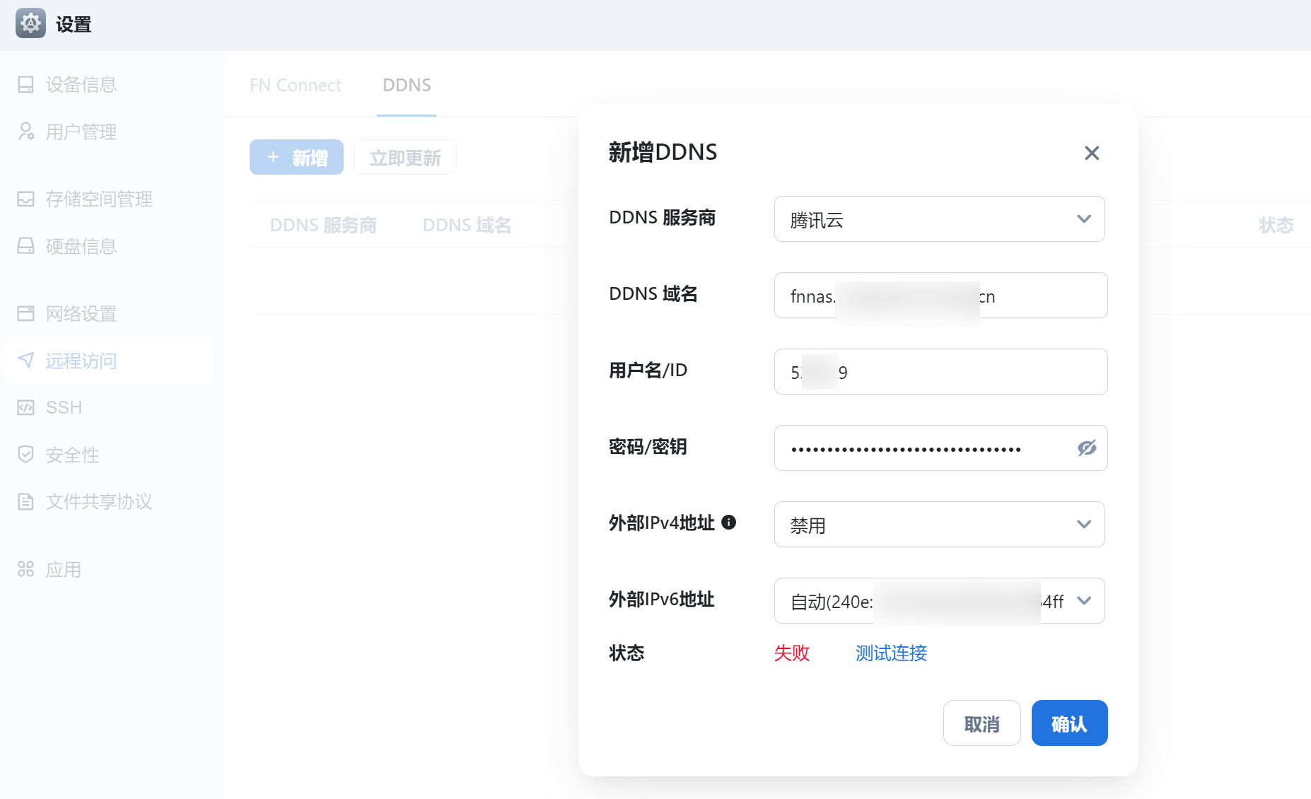

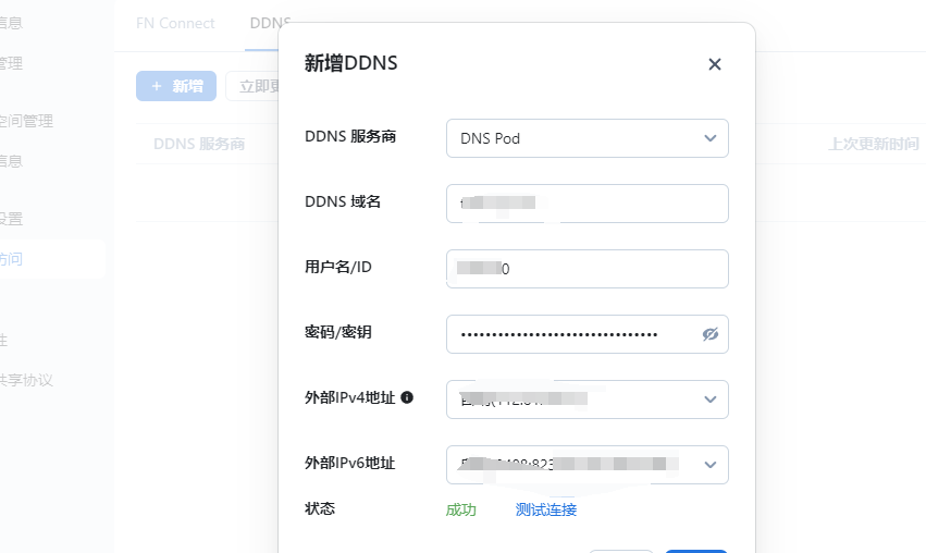

2、在其他网络,如公司、手机5g等网络,通过飞牛官网的远程访问按钮可以看到公网ipv6地址,但是在系统自带的ddns里面添加相关域名,连接失败。并且重启路由器后,nas上的ipv6连接不上,需要重启nas系统,并解除路由器里面ipv6地址与nas的绑定,才可显示nasipv6连接成功,但这样,原来能通过其他网络访问飞牛官网的远程访问按钮自动出来的ipv6公网地址就会变化。 8.jpg
综合上文,在此请教各位大佬,如何实现我通过自购域名外网访问nas的简单的需求。因为是纯小白,喜欢乱折腾,还望各位耐心指导一二,不吝赐教。

v6的地址是会随着你重启路由器变的,不是固定的地址不建议绑定,自带的那个ddns腾讯那个我测试一下,是正常使用的,检查一下域名商是否正常token是否正确, 你确定你解析是腾讯还是dns pod,因为腾讯有两个解析 image.png
确实搞错了id和密钥。感谢大佬的解答  详情 回复
2024-12-3 22:50
我命由我不由天!是魔是仙,只有我自己说了算!
2024-12-3 22:50:09 楼主 显示全部楼层
确实搞错了id和密钥。感谢大佬的解答
