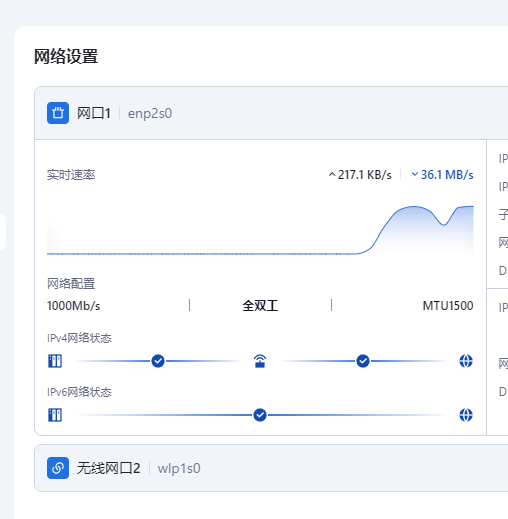

网络那边显示得速度有多少,因为有遇到过驱动问题导致千兆口只识别百兆

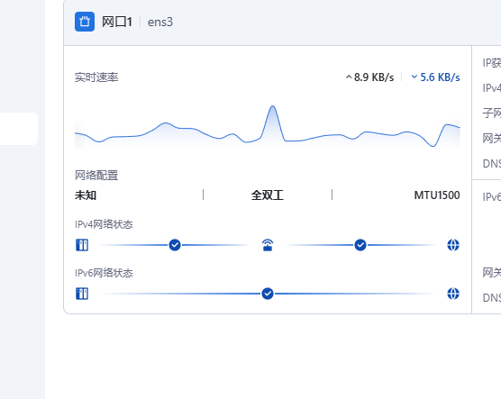

2024-12-3 22:37:06 楼主 显示全部楼层
这是一个上传文件的网络情况截图
2024-12-3 22:44:24 楼主 显示全部楼层
上传文件的终端是无线WiFi ,网卡是Intel的ax210,网卡属性上显示的链接速度(接收、传输):1153/576Mb,测速网外网测速,下载可以跑在500Mb,上传可以跑在60Mb

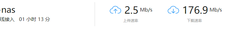

2024-12-6 23:34:50 楼主 显示全部楼层
<br /> <br />
但是路由设备里面显示nas设备的下载速率有100多M,而实际的文件传输速度只有20M左右
