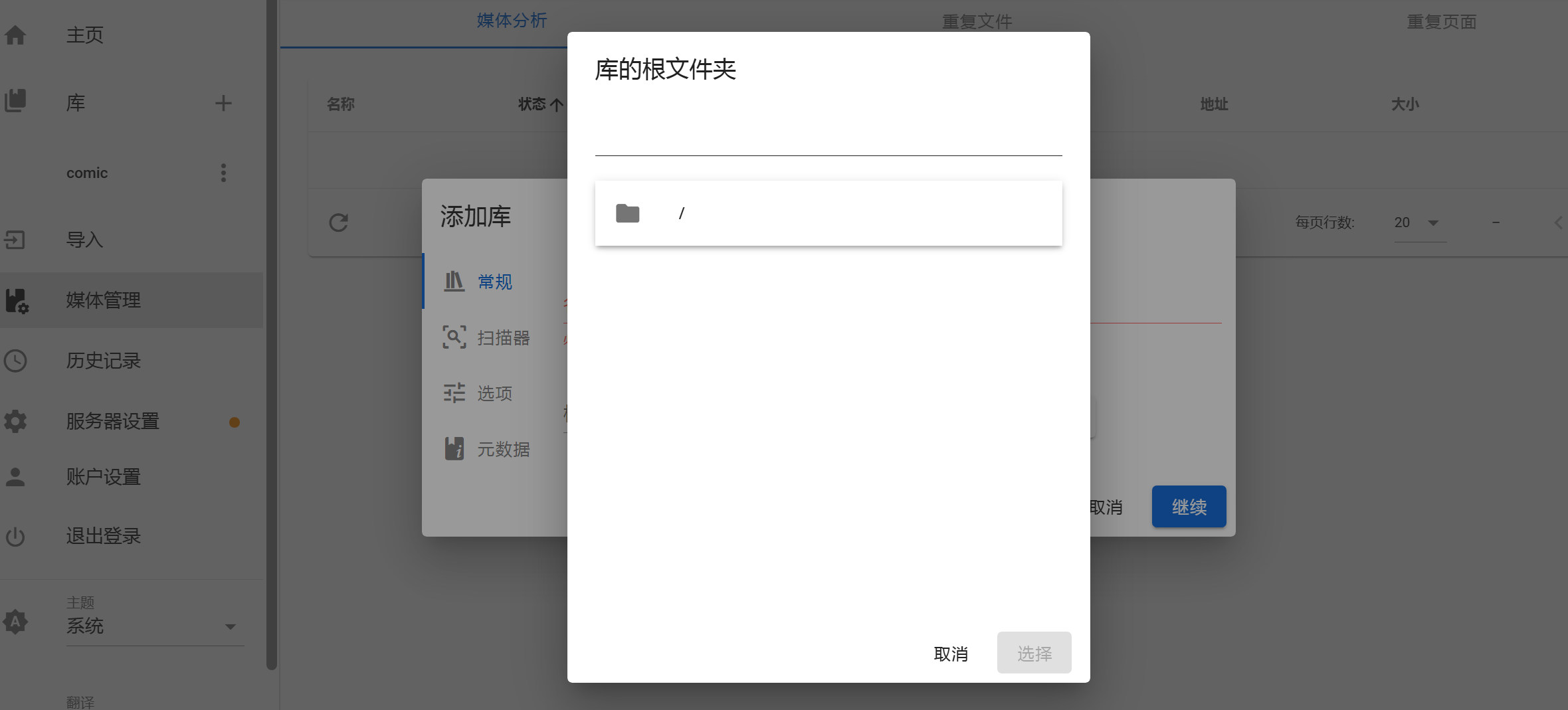

komga安装在内置SSD里面,也就是存储空间1,我的漫画文件在存储空间4中,在komga里面也添加了存储空间4的漫画文件夹,但是在komga添加库设置里面,找不到这个文件夹!
有技术大佬懂的吗?

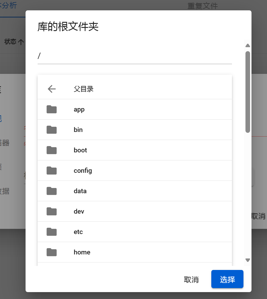

我在使用的过程中,只有把漫画放在应用文件路径下(如:/vol1/@appshare/komga/data/comic),才能进行漫画库的添加与漫画的识别,如果放在个人文件路径下,就不能进行漫画的识别(如:/vol1/1000/Photos/Comic)。如果添加个人文件路径下的文件夹作为漫画库,就会出现报错:“An error occurred while trying to add library 'Comic': Library root folder does not exist: file:/vol1/1000/Photos/Comic”

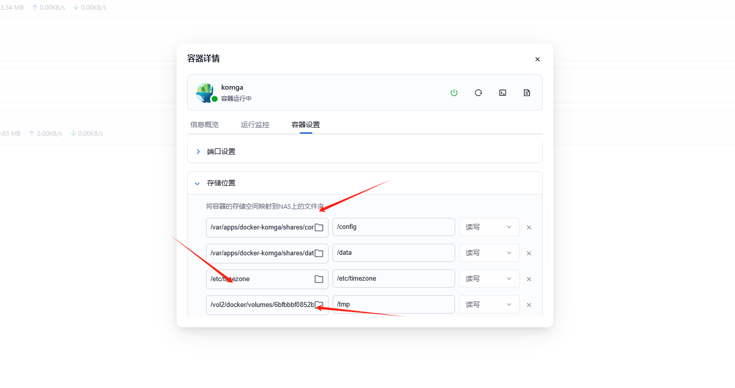

[i=s] 本帖最后由 七月七夕 于 2024-12-8 00:42 编辑 [/i]<br /> <br />

关键是,我无法映射啊,我也是在dock里容器设置,然后找到存储设置,只是总是说我映射错误,中间那个文件夹位置填什么啊?

呃,能麻烦说的更详细一点嘛?

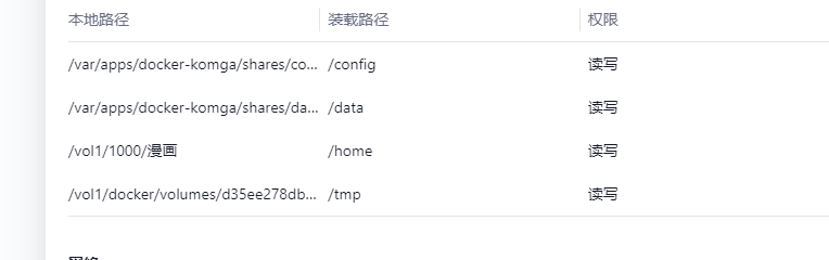

image.png里面有个etc路径删掉就行了,我这里删掉了

OK了,感谢

我就是按照你的 方法解决的,非常感谢。

感谢,现在已将可以使用了

安装大老的解决了
