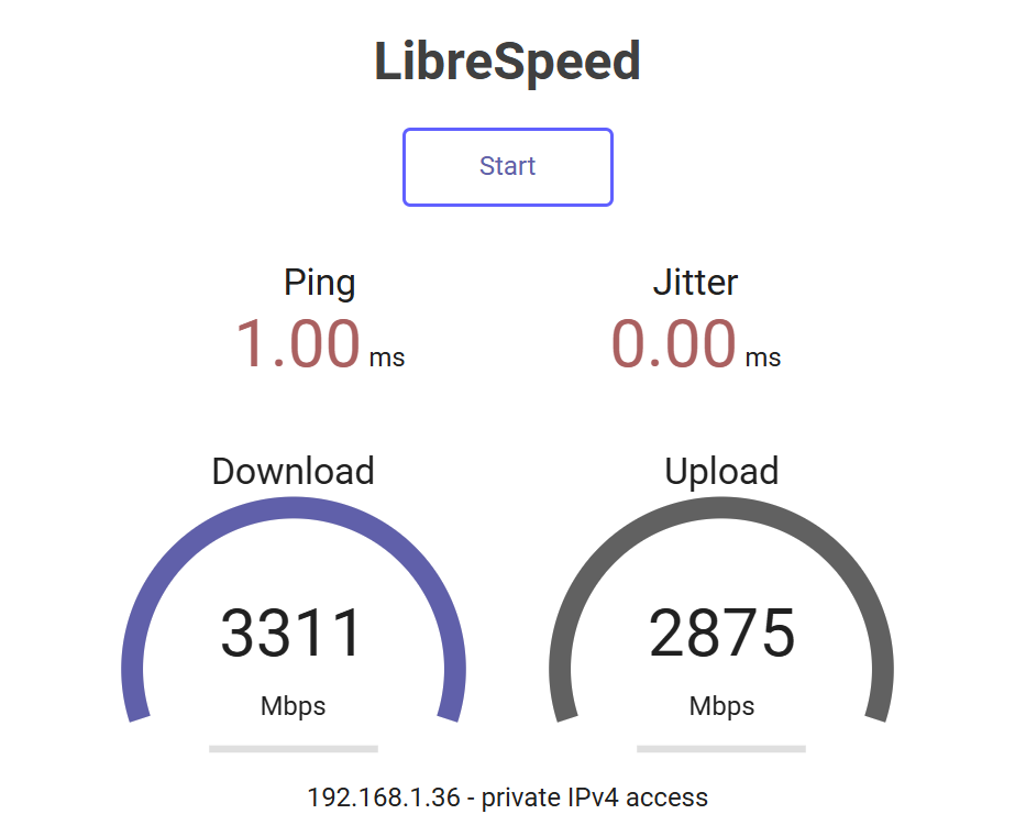

2025-11-1 23:35:15 显示全部楼层
[quote][size=2][url=forum.php?mod=redirect&goto=findpost&pid=167269&ptid=7627][color=#999999]封彦斌 发表于 2025-8-31 17:58[/color][/url][/size] 华为SP310万兆网卡在飞牛系统下跑不满,X520/X540都一样,iperf3测试只能跑到3-4G。拔下飞牛系统盘,换成黑 ...[/quote]
image.png华为SP310确实只能跑到3-4G。。。你们怎么解决的?
