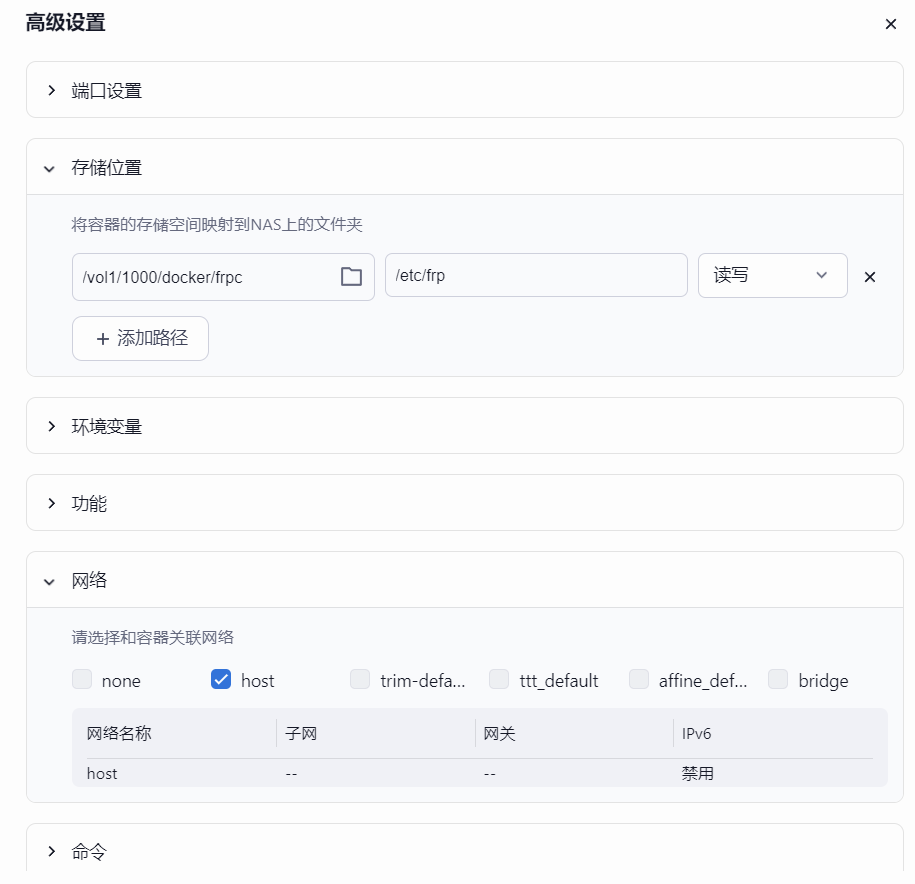

frp本人小白一个,发这个贴主要是给自己看的,感谢飞牛激发了我新的动力。这是我第一次接触nas,由于是小白为了通过frp实现内网穿透,研究了半天,也看了不少贴子,看多了看迷糊了,不同人有不同的理解角度。开始老是出错。后面就研究了一下,也差不多理解。
我有两台自己改的nas,都在内网,现在都装的fnos,后面计划一台用来研究各种系统,一台自用。在确定内网穿透方案时确定使用frp。
第一步、搭建frp服务器,使用一台有公网Ip的云服务器,按照网上方法很快搞定。
第二步、frpc客户端,这一步由于nas没有在身边,就决定用docker安装frpc,按照这篇帖子的方法很快就搭建上,但我不知道哪里搞错了,自己建立的frpc.toml文件就没有被程序识别到,估计是映射路径出错了,但我多次修改操作,都没有搞定,得到的结果是容器一直重启。8886e5ce934642d599e4e95d195decbf.png
第三步,在我要放弃的时候,我去搜索frpc.toml文件,一定是在“管理员视角”下哦,终于我发现了一个frpc.toml内容与我写的不一样,而且这个文件居然可以直接修改,就这样我把配置容重新写进去,重启容器,居然就成功连接服务器了。回头看看其实也简单,关键还没有什么复杂的操作。
当然,连服务器成功,并不代表其他服务就可以正常使用,很快我的容器又出问题了,但这是由于我不熟悉配置文件的格式造成的,看来还得下功夫多学习啦。

我也遇到了这种情况,不用我设置的路径文件。但我用“管理员视角”搜不到其它文件。
2025-12-11 11:52:57 显示全部楼层
需要映射到文件,到文件夹不行
