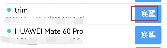

路由器设置
以华为AX3 Pro为例,在手机智慧生活中,打开华为路由器,到路由市场,下载远程唤醒。
找到飞牛nas,点击唤醒即可

2024-12-23 12:43:39 显示全部楼层
华为路由AX3 怎么看极客工具里只有一个DMZ工具,没有远程唤醒插件
估计是不支持,我的是ax3 pro  详情 回复
2024-12-23 18:03
2024-12-23 18:03:50 楼主 显示全部楼层
估计是不支持,我的是ax3 pro

2025-1-16 10:48:39 显示全部楼层
大佬好,请问华为这个路由器的具体型号呢?我网上看了有很多个型号,主要是想找一个支持网络唤醒应用的路由器,麻烦了。
2025-1-16 10:49:43 显示全部楼层
大佬用的什么路由器啊?
华为AX3 Pro ,其实现在大部分路由器都支持  详情 回复
2025-1-22 09:18
2025-1-22 09:18:10 楼主 显示全部楼层
