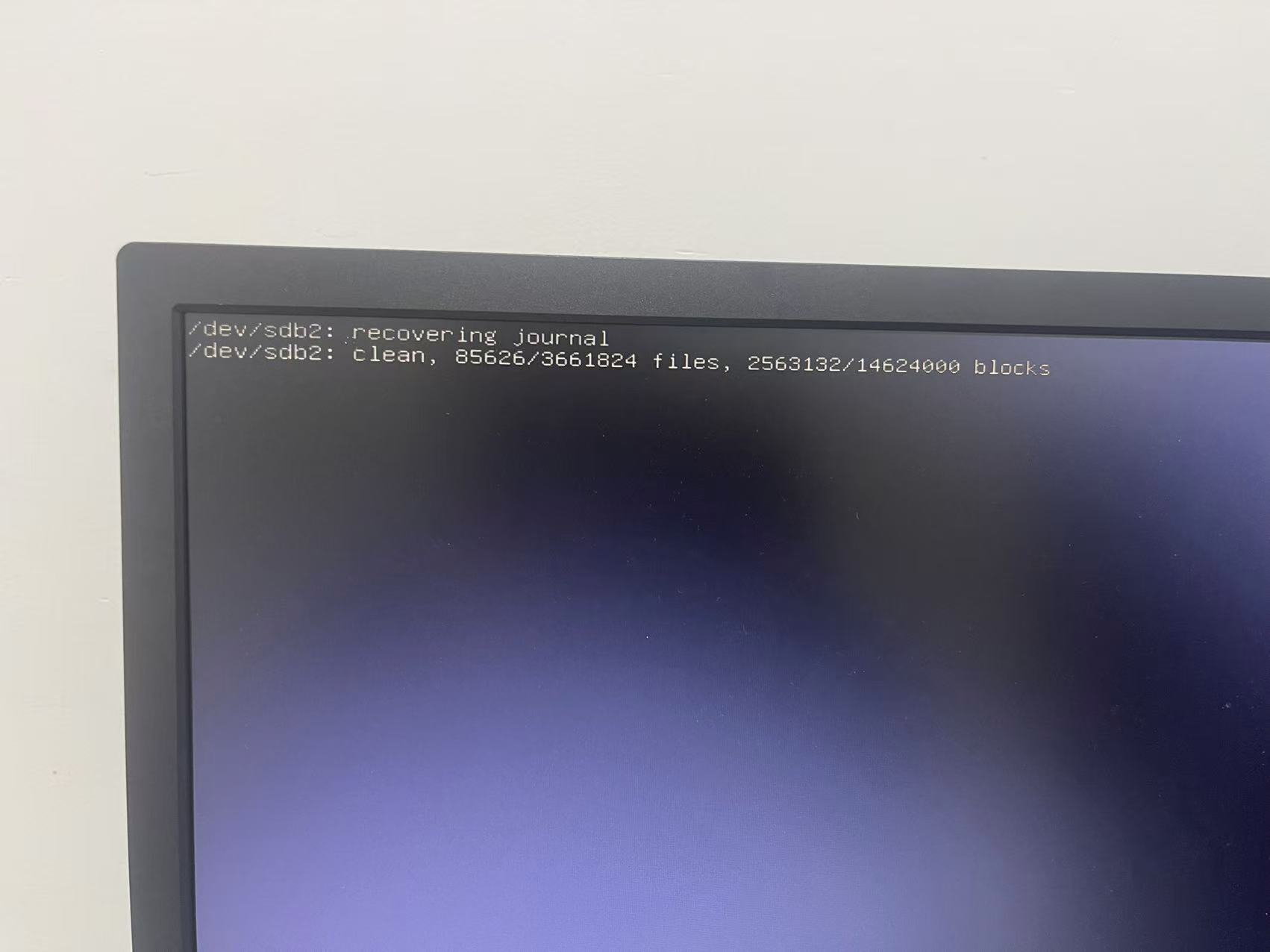

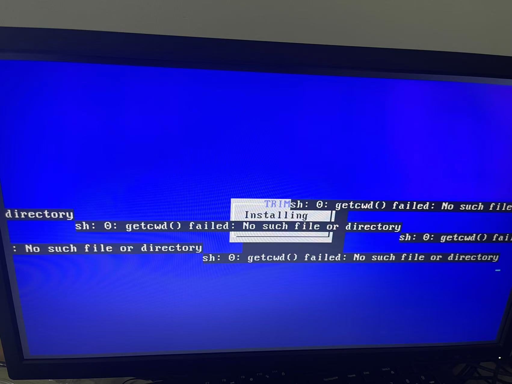

主板是技嘉A68FM-DS2,已经折腾把安全启动关闭了,图形界面无法显示,用的第二个方式
读取完毕重启后,卡在黑底白字。
麻烦各位大神指点迷津,谢谢!
第二个方式安装完毕后
然后#reboot重启
之后就卡这个了

你这好像没安装完全,第一种是因为没有显示驱动,建议装个独立显卡试试,只能非图形化安装,实在不行找英特尔机器安装好移动过去,因为因特尔的兼容还可以
好,开始是的确显卡不行,我后面加显卡设置成1030独显输出了,最后卡这里了  详情 回复

2024-12-16 10:04:13 楼主 显示全部楼层

2024-12-16 21:25:23 显示全部楼层
18577400417 发表于 2024-12-16 10:04
好,开始是的确显卡不行,我后面加显卡设置成1030独显输出了,最后卡这里了 ...
换一个U盘或者换一个写入软件试试,这个是复制问题
可以了,解决了,我拿到英特尔的机子装好系统在放回去,可以顺利运行,谢谢  详情 回复
2024-12-17 16:54
我命由我不由天!是魔是仙,只有我自己说了算!
2024-12-17 16:54:10 楼主 显示全部楼层
