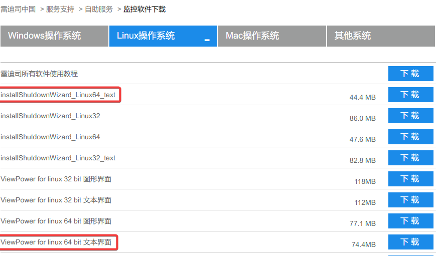

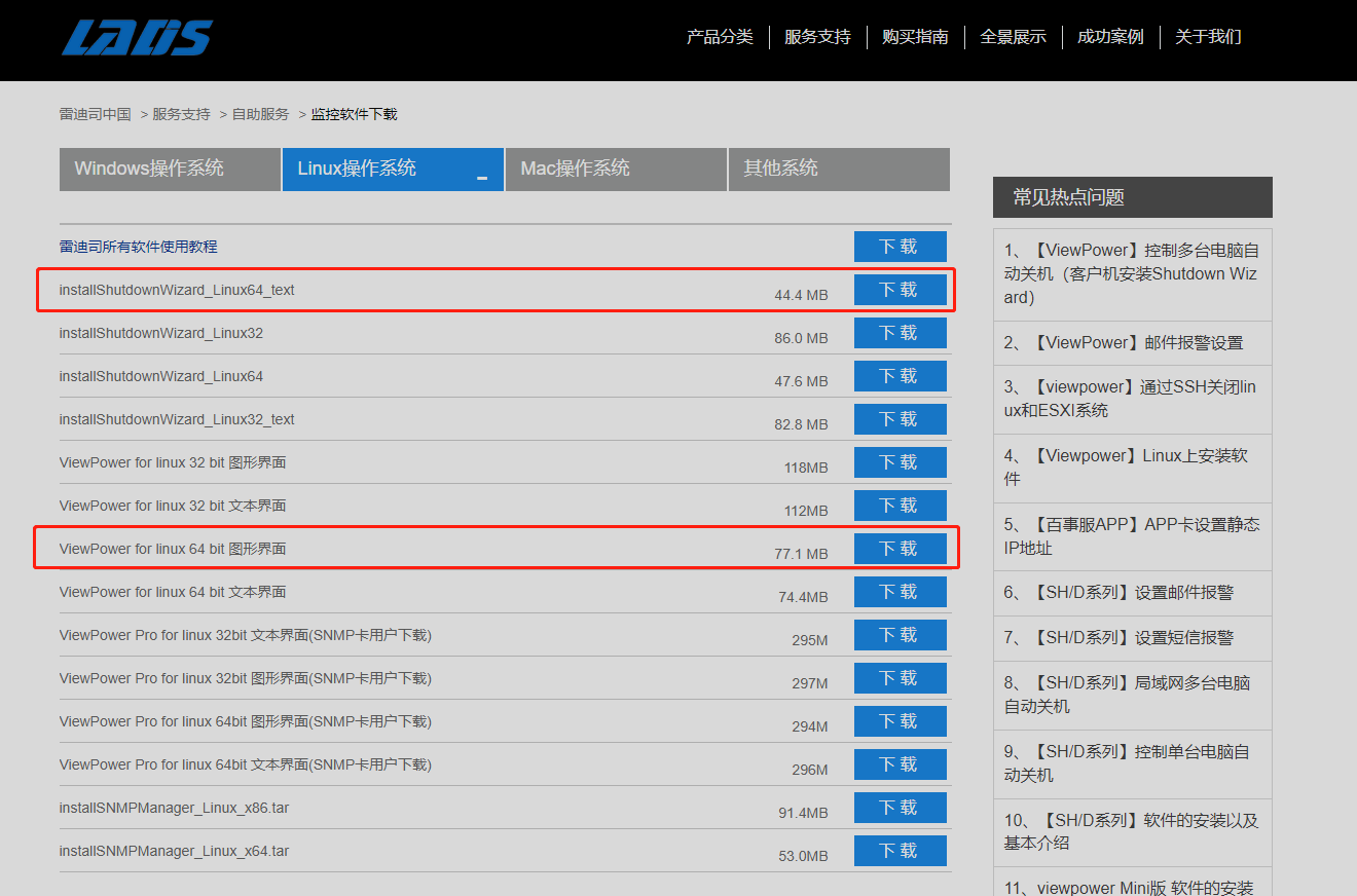

  2. 去雷迪司官网下载软件:下载地址在Linux操作系统 - 雷迪司 (ladis.com.cn)
以上两个软件中:
  • ViewPower 是在线的 UPS 管理平台,可以配置 NAS 断 电情况下的关机与启动策略
  • installShutdownWizard 可以在局域网内其他设备上监听 ViewPower 下发的指令,以便在当前设备进行关机操作

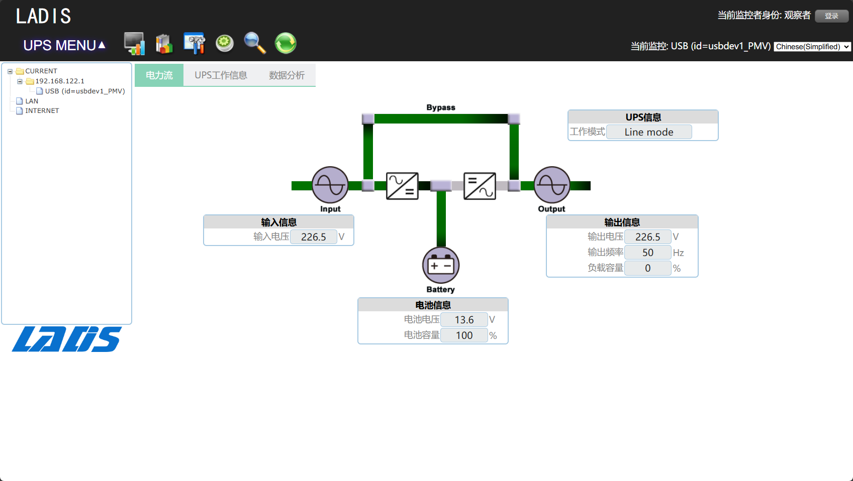

假设你的 Unraid IP 地址是 192.168.122.1,那么可以访问 http://192.168.122.1:15178/ViewPower/打开 ViewPower 界面。点击右上角选项可以将其切换为中文:

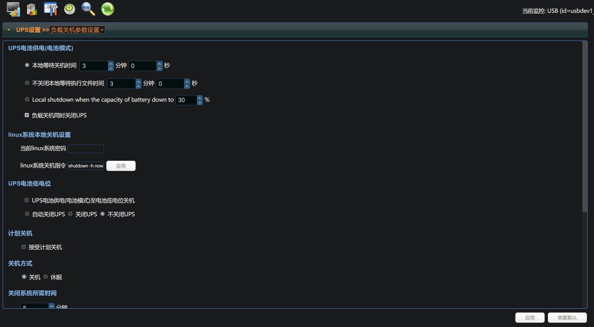

Unraid 关机设置
依次点击右上角的 UPS MenuUPS 设置负载关机参数设置
第一个选项:UPS电池供电(电池模式),指的是设定当 UPS 进入电池模式后,关闭本地 Unraid 的条件。UPS 提供了三个互斥条件:
  • 等待一定时间后,关闭 Unraid
  • 执行某个文件并等待一定时间后,关闭 Unraid
  • 电池达到指定低电位后,关闭 Unraid
以上三个条件只允许选择一个。其中条件②的中文实在是晦涩难懂,我将页面语言切换为英文后顿时豁然开朗(The local system is still on but execute file after X Min X Sec.)——条件②是与下面关机前执行的文件选项相关的,要共同设置。
最后的复选框允许 UPS 在关闭 Unraid 后,关闭 UPS。
第二个选项:Linux 系统本地关机设置,此处需要设定 Unraid root 账户的密码,关机指令默认即可。
第三个选项:UPS电池低电位,指的是当 UPS 进入低电量模式时,需要执行的操作:
  • 立即关闭 Unraid,可选框
  • 关闭 UPS 的模式,三选一
    • 依据 UPS 型号:功率大于 3KVA 标准UPS 型号将自动关闭。但是长期型号和 5KVA 以上的 UPS 仍将继续运行。由于本 UPS 功率只有 1KVA,此选项不明确
    • 立即关闭 UPS
    • 运行 UPS 直至电量耗尽
第五个选项:关机方式,Unraid 作为 Linux 系统,仅支持关机,不支持休眠。
第六个选项:关闭系统所需时间,此处的时间指的是,当UPS进入电池模式以后,UPS在设定的时间到了之后自动关机,考虑到需要预留出关闭 Unraid 和远程系统的时间,因此此处的时间建议设定为一个比较大的值

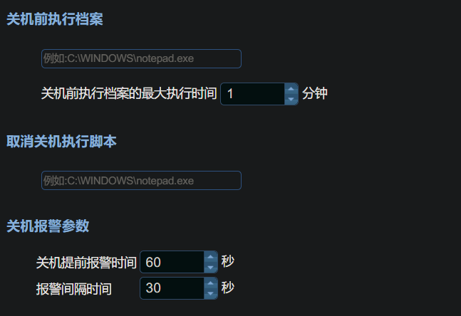

第七个选项:关机前执行脚本,当关机时 Unraid 执行的脚本;最大执行时间:超过此时间后不再等待,但如果在选项一中设置了第二个条件,UPS 将继续等待直至此条件中的时间耗尽。

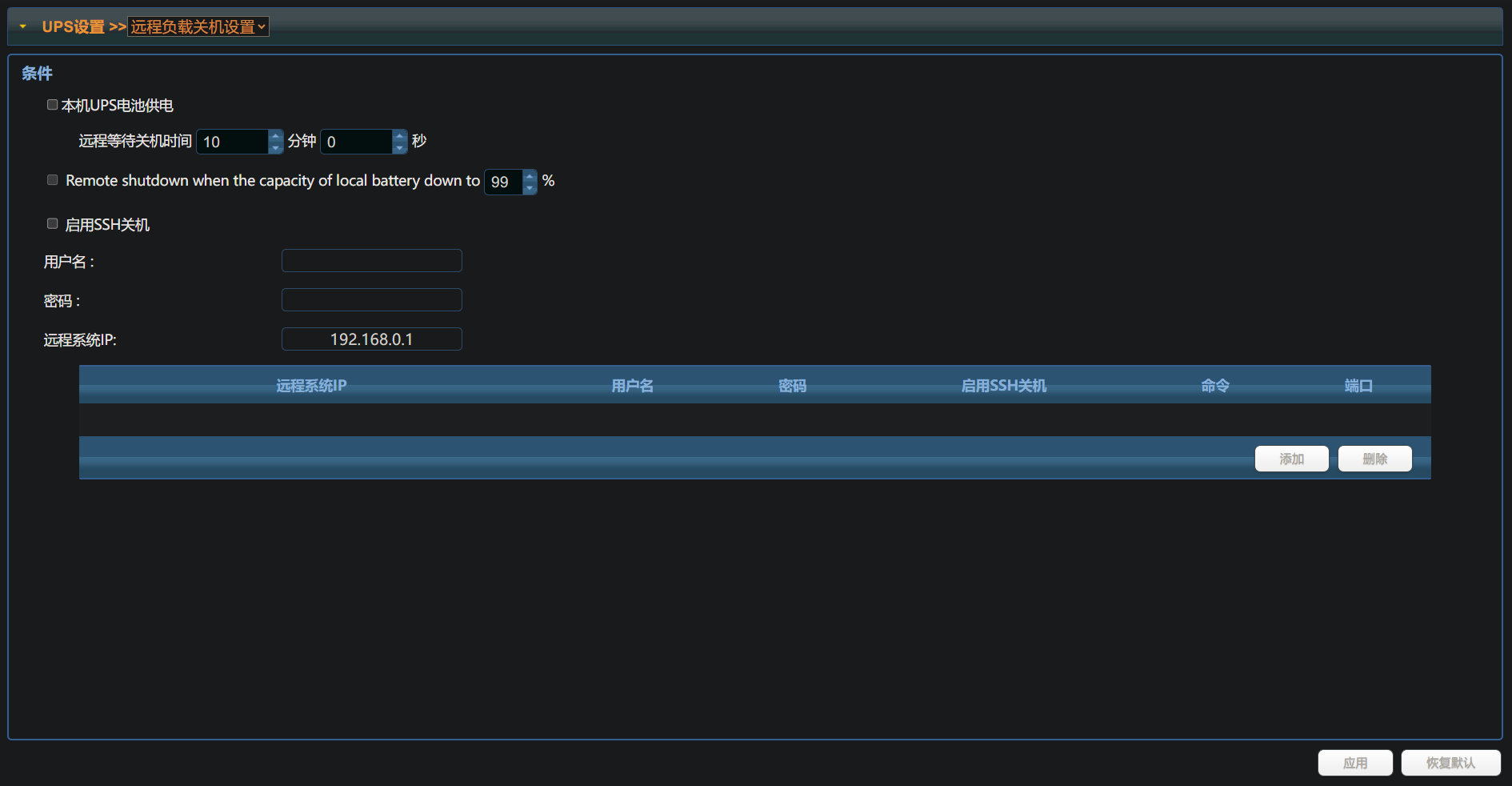

远程负载关机设置
此处的远程电脑,指的是未使用 UPS 连接线链接,但由此 UPS 供电的电脑。
此 UPS 支持两种关机方式
  • 使用雷迪司提供的 ShutdownWizard 软件,配合 ViewPower 操作关机 此种方式适合官方进行适配的 Windows、Linux、Mac 、Unix 等系统
  • 使用 SSH 服务,配合 ViewPower 操作关机 此种方式适合安装了 SSH 服务的任何系统
依次点击右上角的 UPS MenuUPS 设置远程负载关机设置
勾选 本机UPS电池供电 并设定远程关机等待时间,设定关机条件。
设定需要关机的设备:
  • 如果要关机的设备使用了 ShutdownWizard 软件,则需要在上图中输入远程系统IP后,点击添加
  • 如果要关机的设备可以使用 SSH 控制,则需要在上图中先勾选启用 SSH 关机选项,输入端口、用户名、密码等选项,最后输入远程系统IP,点击添加

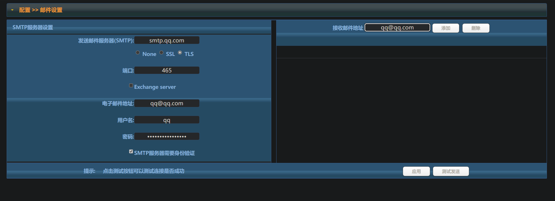

依次点击右上角的 UPS Menu配置邮件设置
以上是 QQ 邮箱的一个示例。添加接收邮件地址后,点击添加测试发送测试配置,点击应用完成设定

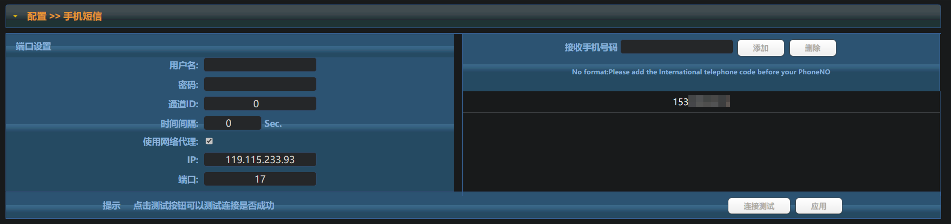

短信设定
依次点击右上角的 UPS Menu配置手机短信
此处仅需要添加接受手机号码,点击连接测试后,短信将自动通过雷迪司租用的短信端口进行下发:

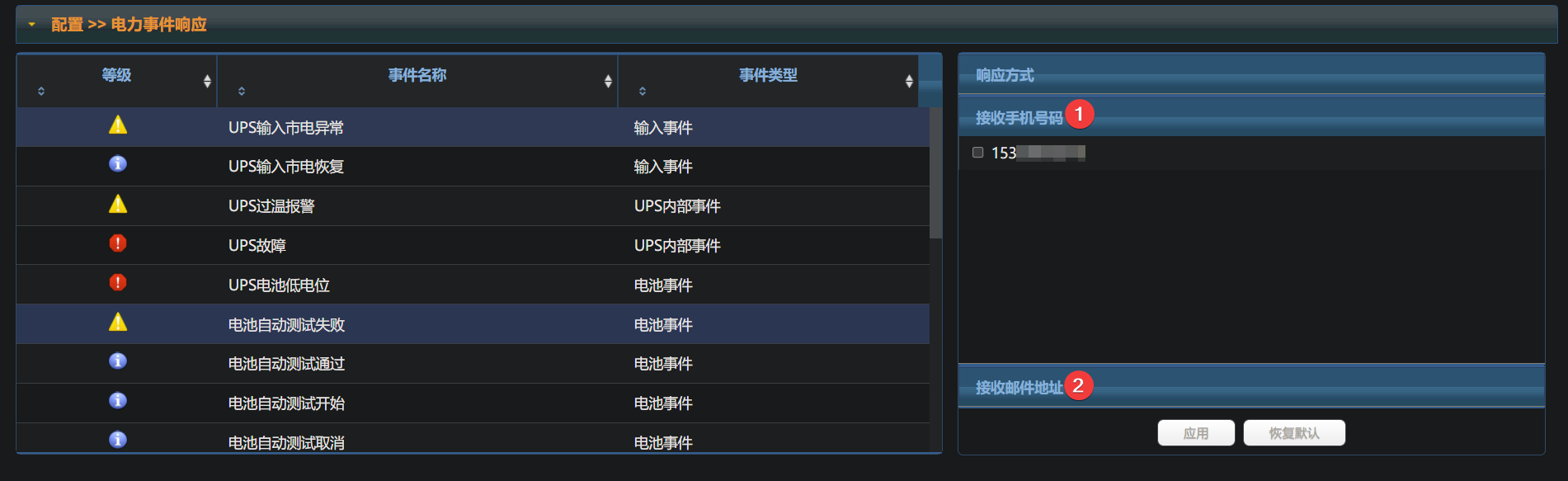

依次点击右上角的 UPS Menu配置电力事件响应方式
对系统左侧列出的感兴趣的事件,点击依次点击右侧的接收手机号码接收邮件地址,并勾选已设定的接收人。每个事件更新完后,均需要点击右下角应用按钮确认。

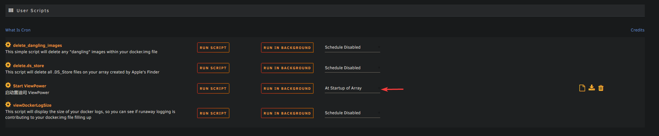

Unraid 设定 ViewPower 自启动
  1. 在 Unraid 应用商店中安装插件 User Scripts,此插件可允许 Unraid 计划运行个人脚本
  2. 为脚本命名、增加描述,并设置脚本为启动阵列时启动:
  3. 设置脚本内容为 安装的 ViewPower 下 StartUPS.sh
    <pre class="highlighter-hljs" highlighted="true"><div class="copy-btns"></div><ul class="awes-linenumber"><li><p>1</p></li><li data-node-id="20241211103705-jjrcq50"><p>2</p></li></ul><code class="highlighter-hljs hljs language-bash">#!/bin/bash /mnt/cache/appdata/ladis/ViewPower/StartUPS.sh </code></pre>
    至此,自启动设定完毕。
