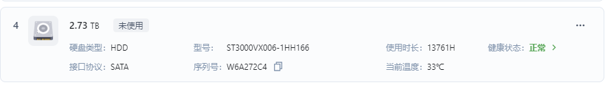

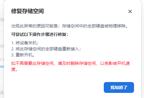

有没有使用希捷硬盘,在系统重启后掉盘的,且无法挂载回去,但硬盘又工作正常?
请大神指教,是不是我硬盘的问题?
删除后重新挂载工作正常,但就是不能重启?
电源功率是足够,没有问题的。
