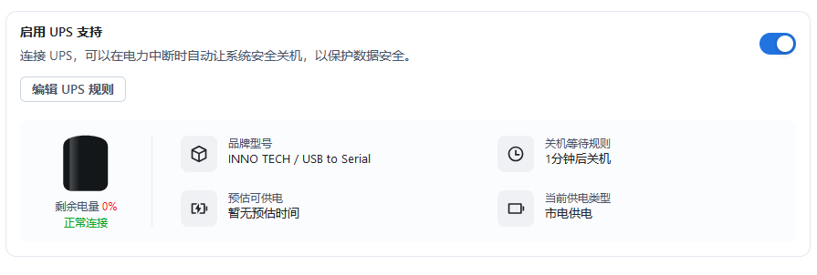

今天更新了UPS功能,我的是山克SK650,不支持NAS的型号,由于飞牛是用USB通讯的,所以可以接进来了,唯一的遗憾是不能正常显示电量,不清楚是UPS的原因还是飞牛的原因,但是问题不大,我直接设置一分钟关机。

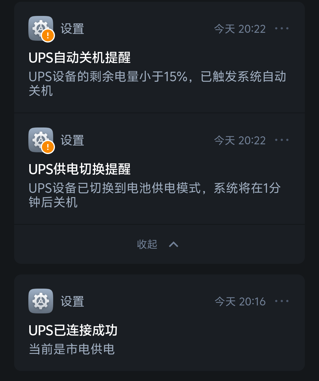

图片.png 经过测试,关机没有问题,断了市电马上就自动关机了,看通知应该还是没有正确显示电量的原因,触发了电量低直接关的。
总结:能关机,没毛病

电量不显示影响吗
不影响关机功能,但是会马上关机,因为显示电量百分之零了,飞牛的默认策略就是ups电量低于百分之十五直接关机  详情 回复

2024-12-19 22:42:36 楼主 显示全部楼层
