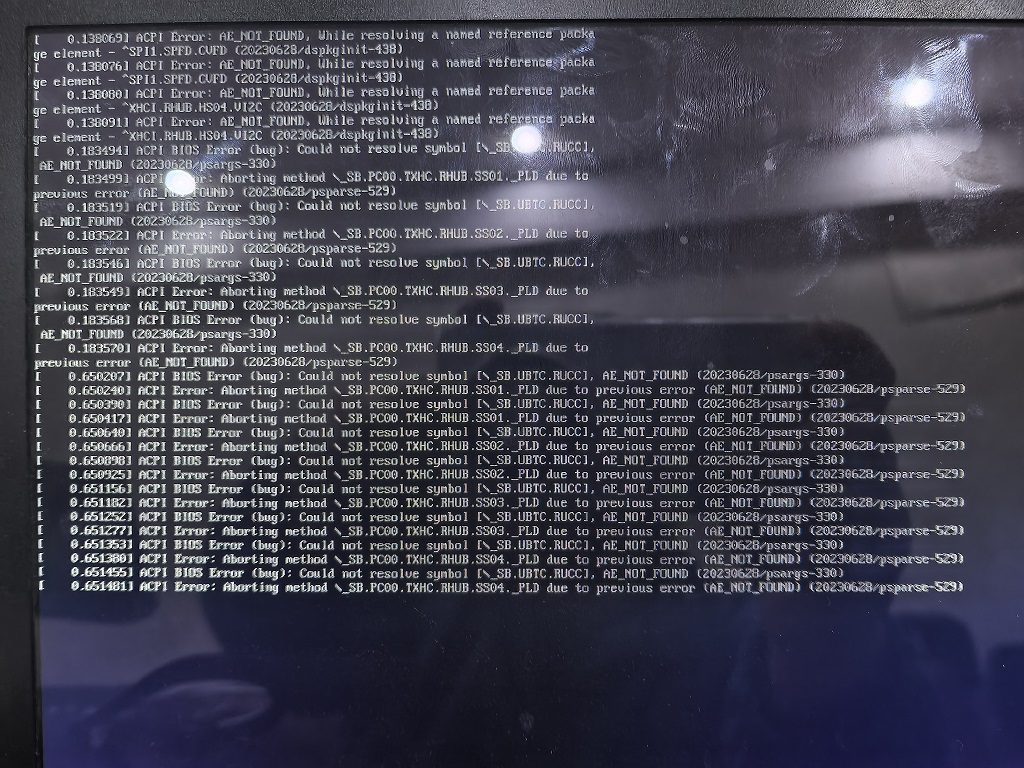

配置:主板是i5-1135G7 itx 畅网微控的,,4口2.5G I226的网卡,另外安装了一块x520双万兆光口pcie网卡。。。。装的飞牛系统,一直使用正常,,,这两天没登录,今天登录发现登不了, 重启也不行, 接上显示器, 发现报acpi错误, 板载4口2.5G和万兆光口网卡都不识别,完全没网卡,系统好像也不是别usb设备。。。
我回复bios默认值,保留数据重装飞牛系统,还是报同样错误,,我拆下x520网卡,主板电池放电,还是一样,实在没法了, 请求帮助。。。
前段时间我是调整过bios。。难道是这个原因?可能一直没重启,所以没有问题。。但是我也恢复bios默认值了, 怎么还是不行??难道要把系统盘格式化了在重新装飞牛系统吗???或者是硬件问题?主板?

看上去还是bios的问题啊,检查一下ACPI(高级配置和电源接口)的设置。你可以试试重装飞牛,但是我觉得大概率不行

来来**搞了个把多月,确定是x520 pcie*4的光纤网卡有问题,造成板载网卡都消失了, 还以为主板坏了,,第一次见网卡有问题,把板载网卡搞消失的,,,,无语  详情 回复
